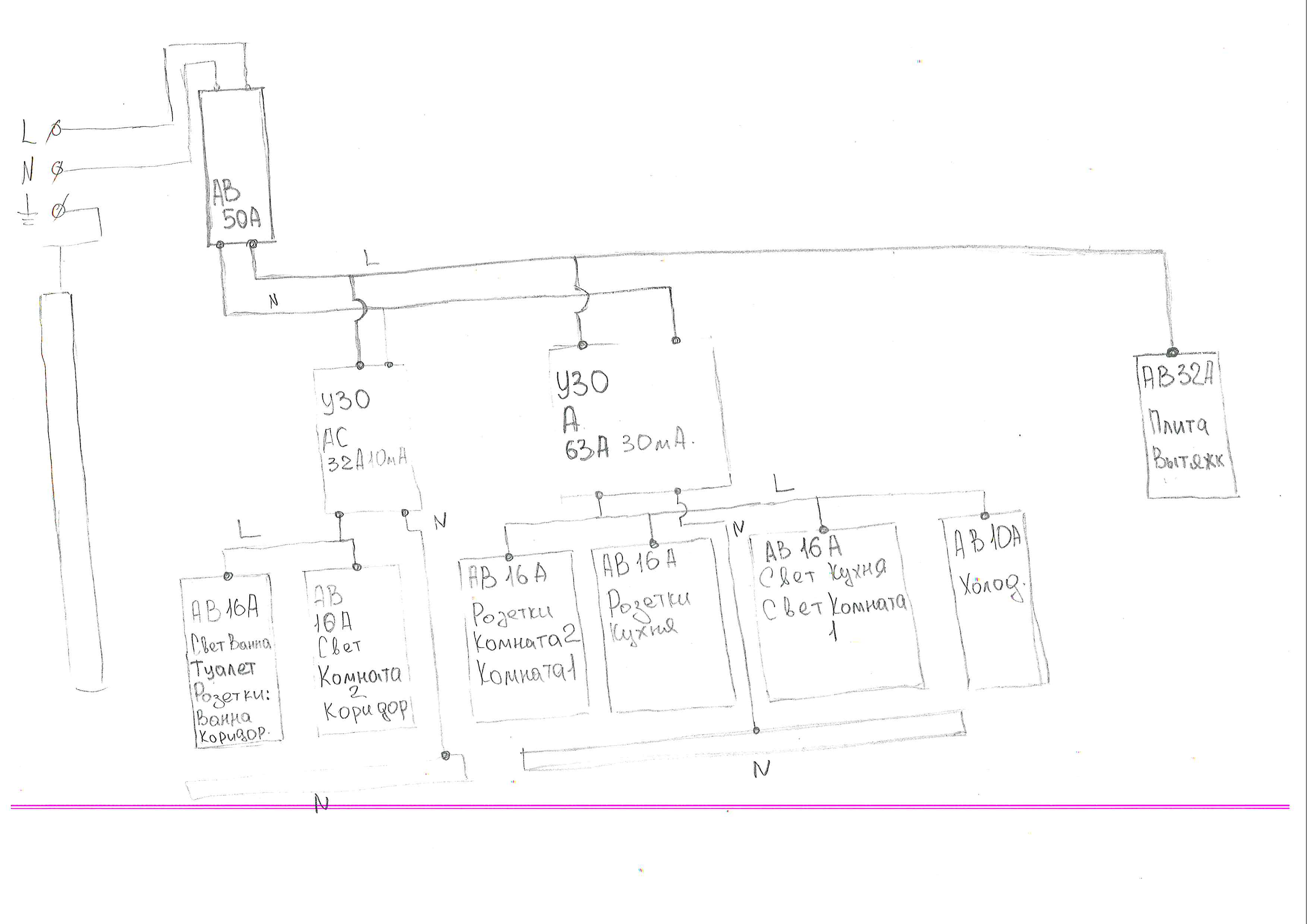

Даа.... Вобщем посмотрел сколько стоит диффф ав на 32 А, думаю, а может ну его??? Сделаю наверно пока напрямую без УЗО на обычном АВ 32А, а как разбогатею может переделаю.))))

Подскажите пожалуйста по УЗО и автоматам именно АВВ, чем отличаются серии и что будет оптимальным по соотношению цена-функциональность? Спасибо!

Stanislaw34 написал:
alx220 написал: Единственное, я бы сделал для света АВ 10А, а для розеток - 16А, в т.ч. для холодильника. Смысла занижать номинал нет. ...Только УЗМ подключать так, чтобы он фазу рвал.
Скорее, дань традиции: сумма номиналов "снизу" не больше номинала УЗО, если сверху нет АВ соответствующего номинала. Поэтому УЗО на номинал 40А и нет УЗМ (автор темы, как я понял, ориентируется на минимум затрат). И схема легко вписывается в 24 модуля - несколько экономим на оболочке. А нейтраль пускать через УЗМ действительно смысла нет. Речь, видимо, об этом.
Stanislaw34, как это дань традиции ? Вполне себе защита узо от перегрузки .

По УЗМ- Наверно ставить вообще не буду. Лучше сэкономлю и вольтамперметр поставлю или вообще ничего, взависимости от бюджета на который выйду

Stanislaw34 написал: Скорее, дань традиции: сумма номиналов "снизу" не больше номинала УЗО, если сверху нет АВ соответствующего номинала. Поэтому УЗО на номинал 40А и нет УЗМ (автор темы, как я понял, ориентируется на минимум затрат). И схема легко вписывается в 24 модуля - несколько экономим на оболочке.
Тогда для экономии можно одно УЗО поставить на 63А.
prest1zh написал: Лучше сэкономлю и вольтамперметр поставлю или вообще ничего, взависимости от бюджета на который выйду
Сэкономить на УЗМ и купить вместо него красивую игрушку - плохое решение.

prest1zh, вот уж вольтамперметр это самая последняя хрень, о которой нужно думать в щитке. :)

Ну все-все про вольтамперметр забыли))). А подскажите по поводу ванны и туалета на них УЗО на 30 мА нормально? А то читал тут... про 10 мА. У меня там стиралка будет и розетка для фена/бритвы, может на ванну туалет и коридор (розетки и свет) поставить УЗО 32А / 10 мА или вообще 16А/ 10 мА? А второе УЗО 63А/ 30 мА для всего остального кроме плиты? Как Вам?

TAB написал: Актуально как минимум пока все ремонты не переделают.
При чём здесь это?
alx220 написал: я бы сделал для света АВ 10А,
А зачем? :confused:

Переделал.

prest1zh написал: Переделал.
prest1zh, ошибку исправьте: у Вас свет под АВ 16 А.

ну это не смертельно же, но принял.
