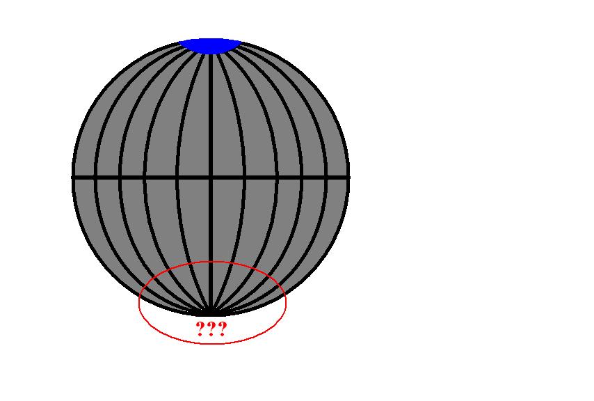

Благодарю всех за участие! Итак, на данный момент вырисовывается следующий приблизительный вариант: Надуваем резиновый шар до диаметра 2 метра. Обклеиваем его бумагой (без клея со стороны шара - чтоб можно было впоследствии легко вынуть шар). После этого наносится 1-2 слоя стеклоткани пропитанной эпоксидной смолой (отдельное спасибо vak'у за подсказу о яхт-клубе). Затем собирается металлический каркас. Думаю что оптимальным материалом для этого булет тонкая гибкая металлическая лента... не знаю как правильно она называется... жестянка, толщиной не более 1мм (для гибкости). Ширина ленты - примерно 50мм. Длина - примерно 3,14м. Теперь вопрос как она будет скрепляться между собой на пересечениях и на полюсах. На вврхнем полюсе я думаю будет металлический круг, диаметром 20-30см (на рисуке обозначен синим цветом), к которому и будут крепиться металлические ленты. Но каким образом? Сварка исключается. Клёпки? А с нижней частью проблемы... Там должна быть основа, на которую и будут крепиться мотажные уголки. при этом в самом центре основы должно быть отверстие диаметром 20см - для извлечения шара и для затягивани болтов (на которые будут крепиться монтажные уголки) с внутренней стороны шара.
Простой железный круг здесь уже не подойдет, т.к. нужно сохранить геометрию сферы. Я представляю себе что это выглядит как большой металлический таз. Но где взять что-то подобное подходящей толщины и формы?
Спасибо всем кто дочитал! Жду ваших советов и комментариев.

Металлическая лента никакой прочности вообще не придаст. Шар будет деформироваться легко. Каркас нужно сделать из трубок. И без сварки похоже не обойтись. 2 слоя стеклоткани - вообще смешно. Кто занимался судомоделизмом поймет. А яхты делают из слоев количеством 10-20.

Да тут фотографировать нечего. В точности как ваш рисунок, только параллелей штук примерно 8 .
Думаю ее делали так : согнули 8 одинаковых дуг полукругом, потом сварили на полюсах при помощи металлического круга. Затем согнули "экватор" и "параллели", и надевая сверху или снизу приваривали к "меридианам".

Теперь новый вопрос всем: Как согнуть трубы полукругом, чтоб получилась правильная форма?

Если говорить всё же о самостоятельном изготовлении, то я представляю себе это так: Труба огибается вокруг большой круглой ёмкости (какая-нибудь бочка/цистерна). Во избежании перегибовтруба предварительно наполняется чем-либо, что потом можно извлечь (песок?).
