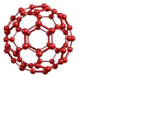

2mwmwm НЕмного не в тему. Кроме двух известных кристаллических форм углерода - алмаза и графита, недавно открыли третью - сферическую, т.н. фулерены. Так вот, сфера в сумме состоит из 60 пяти- и шестиугольников. Кстати, все ребра одинаковые. Наварили некоторое кол-во пятиугольников, соединили их такими же отрезками труб - сфера сама получится. Кстати, число граней может быть и больше 60 - чем больше, тем больше каркас будет приближаться к идеальной сфере. Но тут уже высшая геометрия...

2 sansan21, Вариант предложенный вами очень интересен, но на самом деле не так прост как кажется «Наварили некоторое кол-во пятиугольников, соединили их такими же отрезками труб - сфера сама получится». Чтобы это осуществить необходимо временно закрепить все трубы (или хотя бы пятиугольники) в пространстве, а затем уже наваривать трубы между ними. Либо рассчитывать уголы и наваривать постепенно, что тоже не просто. Если есть идеи как конкретнее это реализовать, то прошу поделиться. Идея интересна, особенно привлекает то, что используются отрезки труб одинаковой длины.

2mwmwm Согласен, на коленке не сделаешь. Нужны, как минимум, 2 сварочных приспособления. Одно - для сварки 5-ти или 6-ти угольников (короче, тех фигур, которых больше). Второе - для приварки "ножек", которыми эти фигуры будут соединяться с другими. Приспособу на весь шар делать, ИМХО, не имеет смысла. Либо еще вариант. Все вершины в этой "сфере" тоже одинаковые, их можно сделать в виде "тройников" (к сожалению, не плоских). Тогда можно сначала собрать всю сферу "насухо", а потом уже варить. Для правильной обработки отверстий в тройниках нужен сверлильный или расточной станок с "глобусным" столом.
Вообще "мой" вариант лучше бы делать на каком-то заводике... К сожалению, не знаю Ваших координат, а то, может, и подсказал бы.
