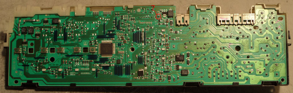

В результате пробоя оторвало часть дорожки, сгорел симистор сливной помпы, резистор. Заменил ТЭН (был пробой), из сливной помпы вытащил известь и зубочистку, дорожку восстановил, симистор Z0109MN (ток управления 10mA) не нашел, поставил Z0103MN (3mA), на всякий случай заменил варистор на заведомо рабочий. Но оказалось, что также пробило ещё и резистор, маркировку прочитать невозможно.
Плата Siemens 5WK59044 05. Качественное фото сделать не получилось, нашел в сети, но разрешение картинки не позволяет рассмотреть маркировку. К примеру, на 10кОм запускается сливная помпа (с небольшими рывками) после старта на любом режиме, и продолжает непрерывно работать. При этом программа как будто выполняется, но набор воды не происходит. С пробитым резистором, на сколько помню, набор воды работал исправно. Возможно, резистор, действительно 103, но с учетом другого симистора нужно увеличить номинал, но не хотелось бы гадать.
Может кто-нибудь подсказать какого номинала резистор там по умолчанию? На картинке выделил его.
Увеличено:
