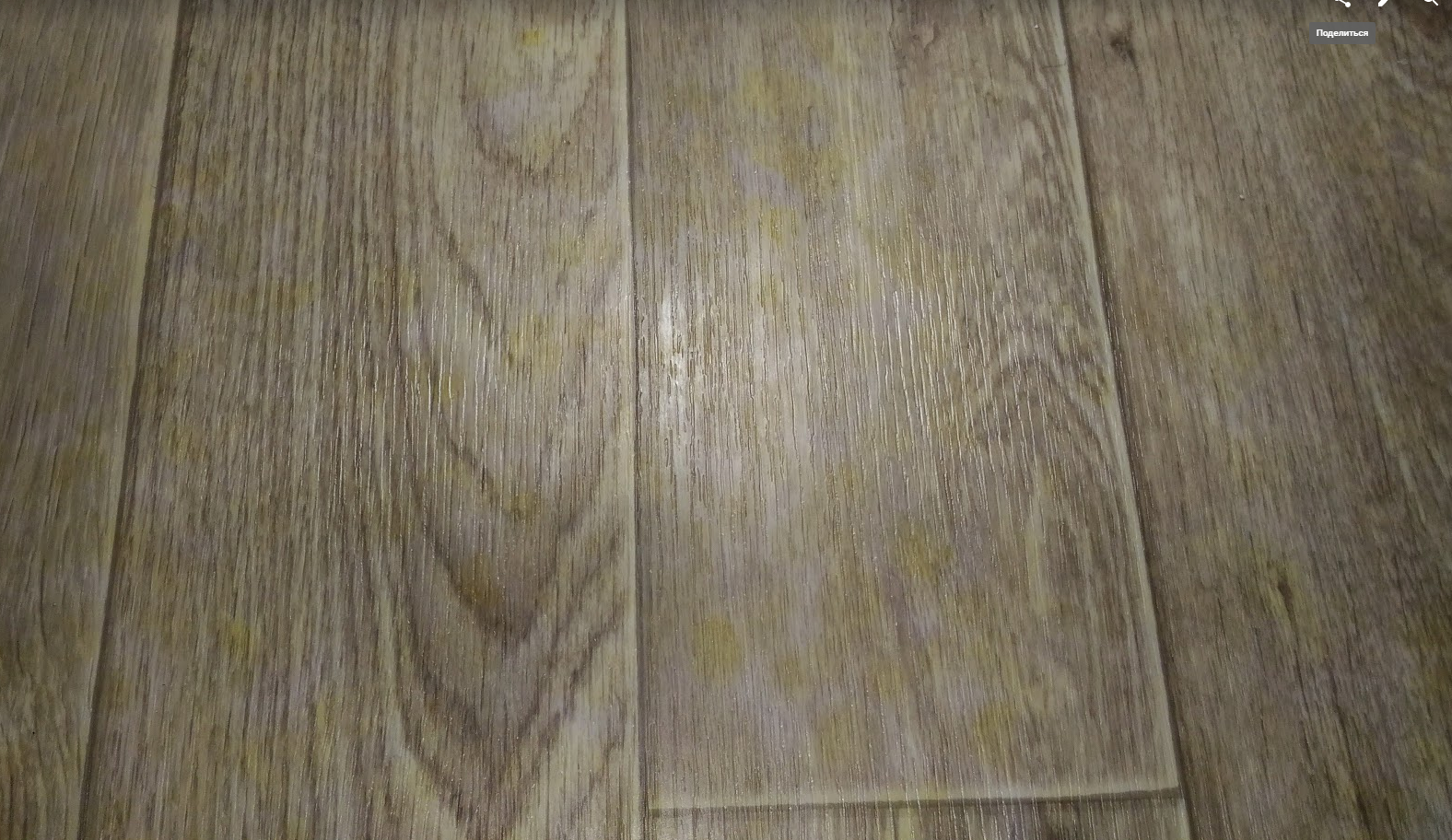

Добрый день. Обнаружили что линолеум в квартире пошел желтыми пятнами. В разных комнатах, разных местах. Отчистить не получилось, решили заглянуть под него и обнаружили плесень. Линолеум клали на сухой пол в замен старому, который был от застройщика, до этого следов плесени не наблюдалось. Дом новостройка 1.5 года. Понятно что линолеум полностью пойдет на замену. Хотели бы узнать в чем может быть причина, и как с этим бороться в дальнейшем?

Как то пол у вас не выглядит сухим. На фото не чётко видно. Имхо может 2 причины: со стороны линолеума или/и со стороны основы. Первое, может войлочная подложка была влажной в момент укладки (напр. транспортировался без защитной плёнки); Второе, возможно использовался просроченный клей для укладки, или просто нарушена технология, которая привела к парниковому эффекту.

Александр Федоров, Искать причину появления влажности в основании. Там никаких труб не проложено?

BV, в разных комнатах, в разных местах, не рядом с трубами. Например, в спальне почти в центре комнаты.

Александр Федоров,
Бывали случаи.... Стройка идет зимой. Пустотные плиты перекрытия лежат на улице - в каналы задувает снег. Потом ставят, заделывают плиты.
Чел начинает сверлить потолок - и оба-на - из отверстия ведро воды :) Бетон потом сохнет очень не быстро....
Александр Федоров написал: Линолеум клали на сухой пол
пол был не влажным, или ГВЛ сухой пол от Кнауф?
Александр Федоров написал: в замен старому, который был от застройщика, до этого следов плесени не наблюдалось.
сколько пролежал старый? В какой сезон зима-лето? Сколько пролежал новый?
А сейчас основание влажное на ощупь? Проверьте влажность основания - положите на ночь квадрат метр на метр ПЭ пленки и прижмите по периметру. (в комнате не должна быть жара 25град - батареи прикрутите на минимум)
