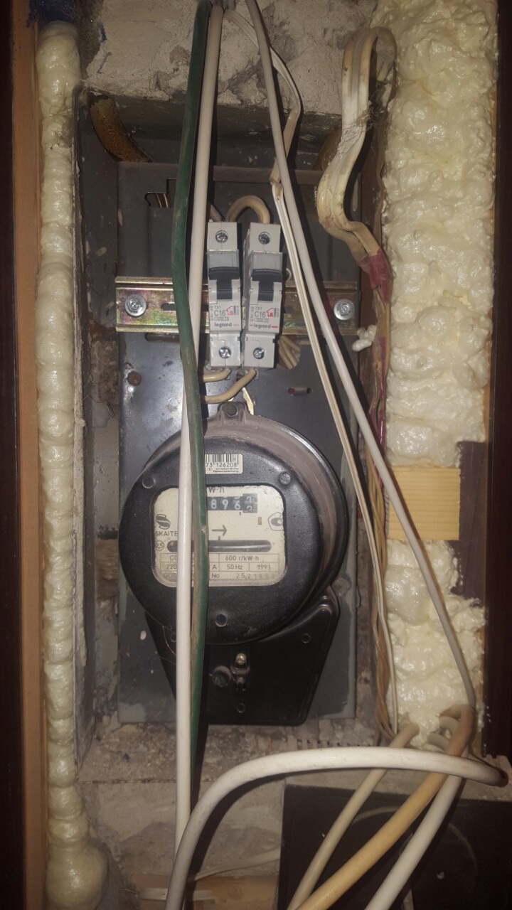

Добрый вечер, уважаемые профессионалы и любители. Решил поменять счетчик и автоматы в квартире. Но в итоге думаю поменять и проводку. Квартира 4-х комнатная квартира. Панельная Хрущевка. Щит пока решил взять OptiBox P-CVK-1-18-IP40, на 18 модулей. Взял бы что-то другое, но ограничен шириной щита в 250 мм. Итак как я вижу щит: Вводной автомат 40A., далее счетчик на дин рейку двухтарифный, потом хочу поставить УЗМ-51М УХЛ4 (рассматриваю вариант поставить его не на всю квартиру, а только на розетки).Далее два УЗО 40А 30 мА, одно на освещение, одно на розетки. Потребители. Свет стандартный, лампочки диодные. Думаю раскидаю всю квартиру на два автомата. Розетки- Тут думаю будет три автомата, плюс один на стиральную машину.(стоять будет на кухне скорее всего). Счетчик хочу запихать в идеале в этот же щиток, но понимаю, что это маловероятно, а вот больший щиток найти не могу, чтобы было 3 дин рейки по 8 мест. Но рассматриваю вариант поставить его отдельно ниже этого щита в меньшем по размеру щитке. Собирать думаю буду из леграндовских компонентов. Ввод в квартиру думаю или 3х4 мм2 или 3х 6мм2 АВ возможно если хватит бюджета поставил бы 1P+N 16 амперные на розетки и 10 амперные на свет Прошу сильно шапками не закидывать, а помочь оптимизировать по цене качество.На площадке стоит вводно автомат на 25 ампер Фото щита который сейчас и который на площадке

Виталий57 написал: Ввод в квартиру думаю или 3х4 мм2 или 3х 6мм2
Если ввод 25А, то 3х4,0мм2 достаточно.
Виталий57 написал: рассматриваю вариант поставить его не на всю квартиру, а только на розетки
Потенциальный фейерверк из БП встроенных в лампы вас устраивает?
Виталий57 написал: если хватит бюджета поставил бы 1P+N
Лучше пусть не хватит. 1P и точка.
Виталий57 написал: Итак как я вижу щит
Чтобы остальные форумчане прониклись вашим видением, потрудитесь изобразить графически и с понятными аннотациями.

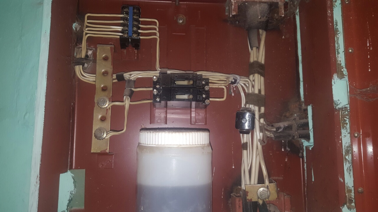

А баночку с маслом для каких целей в щите храните? :)

Завтра нарисую, но увы только на листе бумаги, спец прог нет. Да и не супер спец я в такого рода рисунках. Сегодня уже нет сил рисовать, два дня курю форум, уже голова кругом, скоро сны сниться будут)) И еще вопрос, есть ли смысл менять автомат в щитке парадной? Или пусть остается?

Виталий57 написал: Щит пока решил взять OptiBox P-CVK-1-18-IP40, на 18 модулей.
Сначала выбирать и покупать щит, а потом проектировать его начинку - очень плохая идея! Нужно делать наоборот.
Виталий57 написал: ограничен шириной щита в 250 мм
И расширить нишу никак нельзя?
Виталий57 написал: УЗМ-51М УХЛ4 (рассматриваю вариант поставить его не на всю квартиру, а только на розетки)
Ставьте на всю квартиру.
Виталий57 написал: Думаю раскидаю всю квартиру на два автомата.
Можно.
Виталий57 написал: Розетки- Тут думаю будет три автомата, плюс один на стиральную машину.(стоять будет на кухне скорее всего).
Как раскидаете розетки? К примеру, духовка - отдельная линия, ПММ - тоже.
Виталий57 написал: Счетчик хочу запихать в идеале в этот же щиток
В какой? Сейчас счетчик у вас в этажном щитке, а вы его хотите перенести в квартирный? Вряд ли разрешат.
Виталий57 написал: Собирать думаю буду из леграндовских компонентов.
Норм. Хорошая серия - DX3
Если плита газовая - 3х6. Если электрическая - 3х10
И не могу не спросить. Что за банка в щите? Надеюсь, не с бензином? :)

Виталий57 написал: Почему лучше
Мало или не там "курили форум". Не будем множить сущности.
Виталий57 написал: есть ли смысл менять автомат в щитке парадной?
Если "в парадной" это один из тех чудесных чёрных гигантов (АЕ автоматы которые), то однозначно стоит.
Виталий57 написал: Да и не супер спец я в такого рода рисунках.
Прямоугольники и линии линейкой с карандашом осилите. Ну и подписи разборчивые.
alx220 написал: духовка - отдельная линия, ПММ - тоже.
Этажный щит, ввод 25А и кодовое имя Хрущёвка, как бы намекают, что духовка скорее всего газовая, а для ППМ на кухне нет места =)
alx220 написал: Надеюсь, не с бензином?
С маслом, видно же. Для электротехнических нужд =)
alx220 написал: Если плита газовая - 3х6
Не могу не спросить. Нафига, при вводе в 25А? =)

Виталий57 написал: И еще вопрос, есть ли смысл менять автомат в щитке парадной? Или пусть остается?
Меняйте. В идеале в этажном щите: АВ 2п - противопожарное УЗО - счетчик (или кабель в квартиру, если счетчик в квартире стоит)
