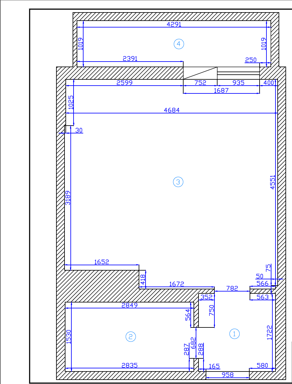

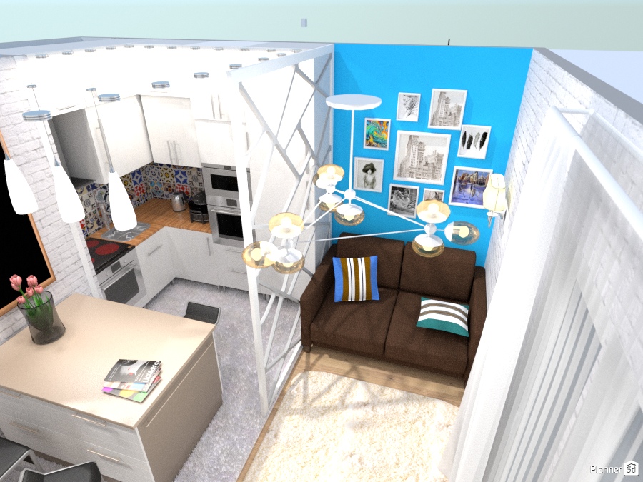

Добрый вечер. Возник такой вопрос: есть квартира-студия, с комнатой 21м2, в чистовой отделке. Раз студия, то в одной комнате и кухня, и гостиная. На пол уложен ламинат. Посоветуйте пожалуйста, какое покрытие можно положить на пол кухонной зоны, и желательно без необходимости снимать ламинат. Просто, студия совсем небольшая, супер-ремонтов и вложений не хотелось бы, а ремонт в принципе сделан весь. Очень хотелось бы положить что-то поверх ламината, на что безбоязненно в кухне будет всё проливаться, падать и т.д. Чтобы было понятно, что за помещение, вкладываю фото плана, текущего состояния и проекта с мебелью.

Странная аргументация, если честно. Если ламинат нормальный, то ему будет в общем все равно, что вы будете на него проливать или ронять. Если не очень, то можно положить сверху что-то из рулонных покрытий. Тот же натуральный линолеум - Мармомеум от Forbo подойдет. Толщина 2.5мм, ширина рулона 2м. Правда край придется отделовать каким-нибудь порожком. Другой вариант - вырезать/снять ламинат в кухонной зоне и уложить туда уже что душе угодно, хоть керамогранит, хоть обычный кафель, хоть тот же мармолеум, но с замками, как у ламината...

Pekkonen, ламинат так себе. Вырезать часть ламината и укладывать плитку - это опять из под плинтусов все доставать и грязнить там все. Хочется малыми усилиями сделать все. Все-таки, студия совсем небольшая, чтобы там капитальный огород городить))) А Мармолеум от Forbo нормально ляжет поверх ламината? Что посоветуете от неровностей и пузырей?

max8469 написал: Вырезать часть ламината и укладывать плитку - это опять из под плинтусов все доставать и грязнить там все.
Это не так страшно, как кажется. Кроме того плитка и ламинат будет в один уровень - не будет ступеньки. Кроме того, если прольете там что - вода не затечет под ламинат, где будет долго и ламинат разбухнет - плесень разбирать и тд. Сделайте сразу ХОРОШО. Еще вариант - кварц виниловая плитка. Но под нее слой подливать надо, или если так - будет порожек. И плюс и минус. Плюс в том, что если что прольете - плитка ниже - лужа дальше не пойдет.
Я бы положил керамогранит - можно сделать за пару дней.

max8469, Может я не в тему. Но это реально проект, который вы ваяете ? Вас в нем ничего не смущает ? Варка на краю столешницы? Тут же мойка.Через 3 см..... Никакая столешница не выдержит.... Или я не права ?? По всем канонам эргономики и норм проектирования -полный аут.... И столько техники на 21 м. Там табор живет ?
Сообщений: 139295
25.03.2017 в 17:45:50
elenaprokuhni написал: И столько техники на 21 м.
Две духовки? :) Да просто в каде отдельной варки не было похоже :)
elenaprokuhni написал: Тут же мойка.Через 3 см....
Это да, косяк - близко к варке - вода там ни к чему.
