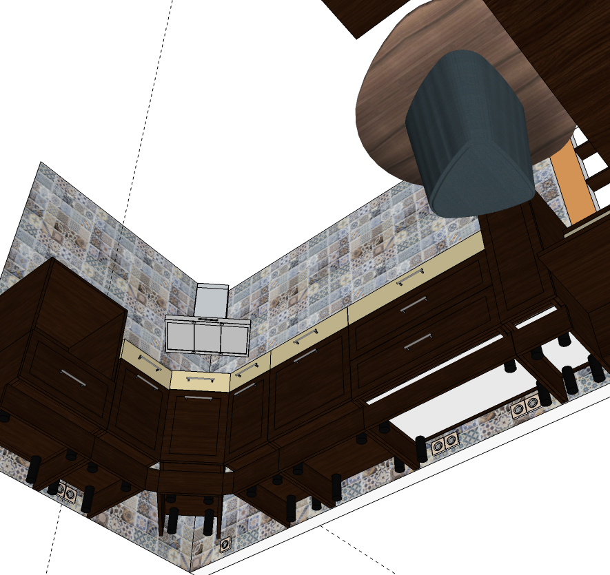

Добрый день! Форумчане, покритикуйте, дайте какие-то свои советы по дизайну кухни.
Кухня в полуэркере П44, 13.9 кв.м. Хотелось бы получить общие замечания, может где что-то стоит изменить, удобно ли будет с указанными размерами сидеть на угловом диване.
В кухне планируется ниша (глубиной 10 см) , для чего вдоль стены надо будет сделать кладку из пеноблоков, толщиной 10 см. После будут организованы ниши - одна напротив рабочей зоны кухонной столешницы, другая напротив дивана. Ниша напротив дивана будет наполнена полками.
Из техники будет - электродуховка, варочная поверхность, посудомойка, измельчитель отходов, кофемашина, внешняя микроволновка. Всякие кухонные комбайны и тому подобная техника будет хранится в шкафу ( там где холодильник )
Кондиционер как видно на схеме, висит на кладке (но не в нише, а над ней) , можно ли там будет спрятать все коммуникации прямо в ней - то есть получается что штробить непосредственно стену не придется ?
Также указал размеры шкафов, ящиков, которые получаются сейчас. Отдельный вопрос - получиться ли сделать выдвигающийся ящик, там где за ним проходят стояки отопления и разводятся по трубам влево батареи.

Весьма замысловатый проект... Все нарисовано в угоду дизайна, а не удобства. Зачем такое количество невысоких ящиков, что в них хранить? Их обычно делают 1-2 шт, остальные высокие. Справа можно сделать колонну и в нее духовку. Перед таким отчаянным шагом как сушка со стеклом, надо хорошо подумать...

Такое впечатление, что нет доступа к окнам, чтобы их мыть или открывать. Да и сидеть при приоткрытом окне там тоже не очень комфортно. Пользоваться уголком менее удобно, чем стульями, да и прямоугольный стол тоже более удобный по моему мнению. Плита в углу, это не очень удобно, если на плите что то готовится, то взять то, что стоит в углу нельзя, да и ставить там нет смысла, жир будет в любом случае туда попадать, а угловая мебель съедает пространство. Если вы духовкой пользуетесь каждый день, то ставить ее на такой высоте наверное удобно, в противном случае, лучше классическое расположение, и ощущения пространства будет больше. У меня тоже есть стекло на фасадах и поняла, чем его меньше, тем легче ухаживать за мебелью на кухне. Кухня по площади замечательная, но как то на ней всего уж очень много и цвет дополнительно поглощает пространство.

Зачем выставлять на показ тарелки. У Вас есть 2 шкафа со стеклом, их вполне хватит.
Еще ящики под мойкой ни о чем, лишняя трата денег. Если было бы 2 больших одно дело, а здесь фальш и 2 невысоких...

neomaster, Под посудомойку заложить розетку у плинтуса не забудьте, либо в соседней секции где мойка. За духовым шкафом в зависимости от модели тоже определённая зона установки розетки. Кстати можно купить духовой шкаф с функцией микроволновки, но тогда его поднять бы повыше.

neomaster, Угловой корпус под варкой у вас такой и будет обычный или просто так начерчено?
22.03.2017 в 18:49:36
Будет именно полноценный угловой корпус под варкой, идея была в том, чтобы под варочной поверхностью было много доступного места в углу, не съедаемого коммуникациями, например от раковины. Как можно увидеть под раковиной довольно широкие ящики, до которых удобно добираться.
22.03.2017 в 21:42:06
Под раковиной ящики думаете получатся? Не съедят там все место подводка, слив, измельчитель, фильтра?
