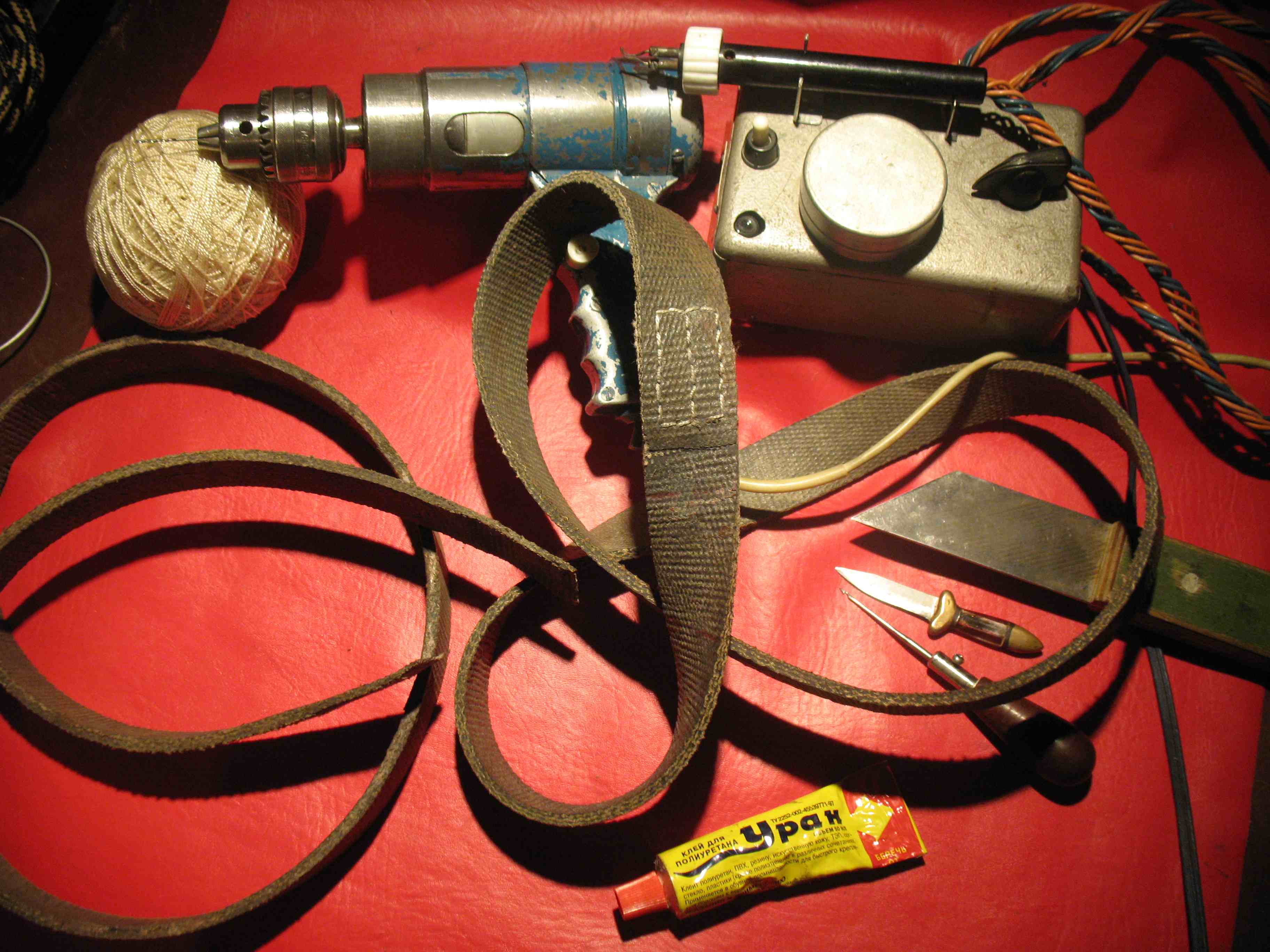

Для токарного станка необходим ремень для привода из хромовой кожи. Найти не смог. Имеется резинотканевая лента. Вырезал из неё необходимую заготовку. Необходимо склеить в кольцо. Может кто знает как выполнить данную работу? Концы ремня срезал на угол. Имеется клей Момент универсальный, Уран и цианокрилатный V60, но он старый. Клеем смазать и под давление. Затем прошить капроновой ниткой и проклеить швы. Как, пойдёт такой вариант?

Вячеслав И., Какая мощность приводаи из чего ремень? У меня привод 2,2 КВт, сечение ремня 5х30мм. Как то на производстве были сверлильные станки с ремённым приводом. Ремень был сшит сыромятиной.

Alex___dr, Не получится. Эта передача имеет 3 ступени и переключается специальным устройством с применением рукоятки и педали. Два ремня склеил. Осталось прошить капроновой нитью.

Всё ещё ремень работает. Правда пользуюсь не часто.
