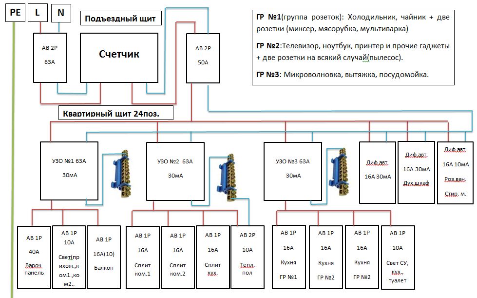

Сложную предысторию опущу. Ввод в квартиру ВВГнг-3х10.Варочная панель ВВГнг 3х6.Свет ВВГнг-LS 3x1.5.Все остальное ВВГнг-LS 3x2.5. Уже есть щит SE easy9 на 24 поз. Есть Legrand Dx3 два дифавтомата 16А 30мА и один 16А 10мА. Соответственно собирал исходя из имеющегося. Узо и диф Буду соединять гребенками. У каждой группы УЗО свой N и далее на потребители Первая группа автоматов чуть больше УЗО по А. Лучше поставить автомат на 10А на балкон, максимальный потребитель там будет утюг + обогреватели 2х400Вт? Или оставить 16А?

Ввод у Вас какой, 63А или 50А?
Сообщений: 140091
28.03.2017 в 15:58:24
dimon193 написал: Первая группа автоматов чуть больше УЗО по А
не важно, все ОК
dimon193 написал: Или оставить 16А?
да

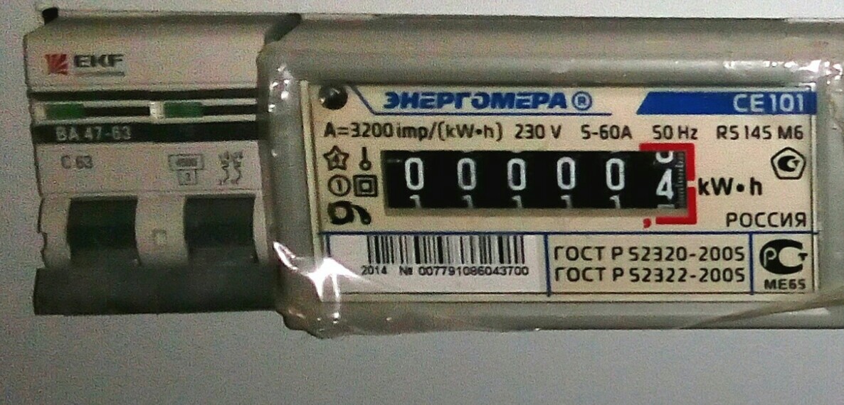

MaSeVi, Перед счётчиком от застройщика 63А, после, на вводе в квартиру 50А.

dimon193 написал: Перед счётчиком от застройщика 63А, после, на вводе в квартиру 50А.
И вот последним автоматом Вы себя ограничили в мощности. Уберите его вообще.
Сообщений: 140091
28.03.2017 в 18:35:46
на вводе точно не выключатель нагрузки?

dimon193, реле напряжения, аквасторж, водогрей, посудомой, индикацию напряжения не планируете?

28.03.2017 в 21:20:50
BV написал:
BV,

megrad написал: dimon193, реле напряжения, аквасторж, водогрей, посудомой, индикацию напряжения не планируете?
megrad, Посудомойку указал. Реле только если поместиться в щит.

Линии освещения можно из-под УЗО вывести. Балкон и варочную хорошо бы разделить, чтоб при утечке на балконе не отрубило варочную. Если жалко места, то попробуйте ее "пересадить" к "кухонным" группам. Токи номинала УЗО при Вашей схеме можно не учитывать, т.к. они защищены АВ на 50А. Даже если его снимете и установите выключатель нагрузки, все равно вводной АВ 63А убережет УЗО от перегрузки.

Тогда АВ 50А убирайте точно, а вместо него выключатель нагрузки на 63А
