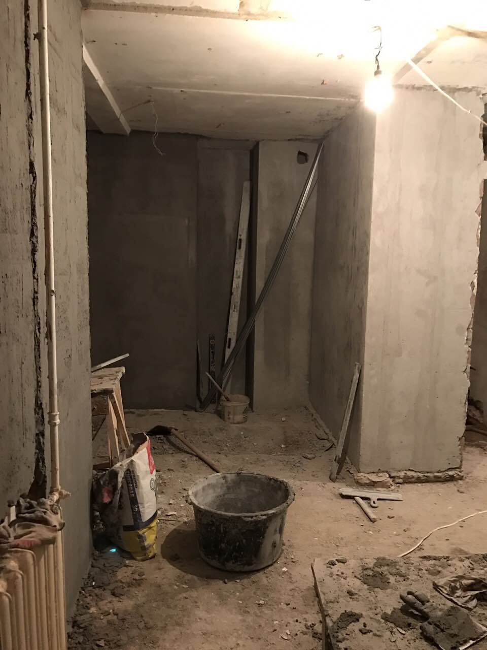

Добрый день, уважаемые мастера! Прошу помощи советом/делом в моем вопросе.
Столкнулся с такой проблемой: на кухне планирую установить встраиваемую стиральную машину, остановился на такой модели: Electrolux EWG 147540 W. В силу архитектурных особенностей моей кухни, имеется ниша 2700x606x570 (отделана под покраску), подведена холодная вода и канализация. Вот туда и планируется установка стиральной машины.
А теперь суть:
  1. Стоит ли встраивать вплотную между стенами? Будет ли вибрировать? Как скажется на стенах?
  2. Существуют ли меры для устранения последствий вибрации?
Альтернативный вариант - установить в ванной под раковиной, но это уже ограничение по высоте и максимум 4 кг.
Что посоветуете, уважаемые мастера? На фото ниша на заднем плане.

Shuvec, Electrolux EWG 147540 W имеет габариты В820 x Ш596 x Г544 мм и предназначена для встраивания в нишу шириной 600 мм. То есть у Вас зазор 10 мм, по 5 мм на сторону. В принципе достаточно.
  1. Проверьте вертикальность стен по всей глубине. Если есть неровности можно сошлифовать.
  2. Обязательно точно выдержать горизонт пола, что бы не съезжала при вибрации.
  3. А как Вы планируете подключать наливной и сливной шланг, и кроме того электророзетку. Им ведь тоже нужно место. Да и кран перекрывающий нужен. Перед установкой можно наклеить на стены почти по верхнему краю машины демпферную ленту или уплотнитель для окон и дверей. Мне встраиваемая машина нравится. И Ваша идея тоже. Главное все точно сделать.

Микитович, спасибо за совет! Розетка, подвод воды и канализация - немного выше уровня стиральной машины, иначе по глубине не встанет. У меня коллекторная разводка, так что отключить машинку всегда могу. Про демпферный слой по бокам машины тоже думал - это "must have", чтобы не было "жесткой" вибрации. В этом решении смущает лишь ограниченность условий, так сказать впритык)) Однако, выбор не велик.

Я ставил в нишу шириной 601 мм. Немного сложно задвигать, тем более что зазор со столешницей всего 10 мм. Нужно хорошо выставлять что бы поменьше вибрировала, разберитесь как комплектующим ключем пользоваться. В Вашем варианте я бы рекомендовал съемную крышку-столешницу, хотя если к ней снизу приклеить упругий демпфер то можно и просто накладывать на СМ. А шкаф повесьте намного выше, будет удобно, вернее даже просто полки. Кстати в Вашем варианте можно использовать не отдельные дверцы а цельную на всю нишу. Либо верхнюю дверцу делать откидной с опорой на открытую нижнюю ( как в тумбе швейных машин) и получится гладильный стол. Розетки поставьте несколько - утюг, свет. Вообщем мне такой шкаф нравится. Одобряю.

BV, Ну еще есть Милле. С точки зрения экономии - встраиваемая дороже. Но у них лучше балансировка, если делает нормальная фирма. Поэтому при малых боковых зазорах такой вариант предпочтительней. У ТС малая глубина ниши - 570 мм, отдельностоящая будет выпирать. Так что если финансово тянет и есть какие то соображения по оформлению - то почему бы и нет.

BV, согласен, но в этой самой нише никакую другую СМ вы не поставите. Очень ограниченные габариты. Встроенная нужна, потому что ширина ниши - 600мм, а обычная СМ требует еще по 2-3 см с каждой стороны.

Shuvec написал: а обычная СМ требует еще по 2-3 см с каждой стороны.
1 см за глаза правильно установленной машинке.
