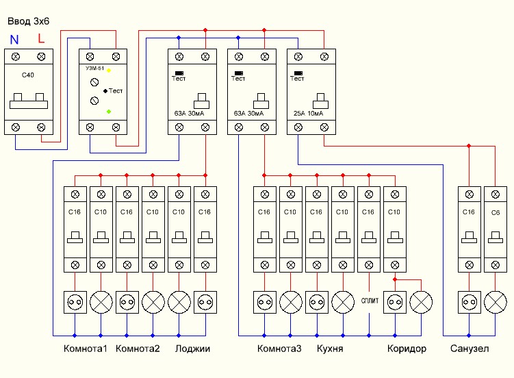

В квартирном щите ставьте включатель нагрузки на 40А. Пока не подключайте никуда провод PE.

Недавно делал трешку, схема щита вышла вот такая, можете пока взять за образец.

Dog of War написал: самый мощный кухня (чайник, микроволновка и стиралка, холодильник но он вроде не много кушает) они все через общие розетки.
Если это одна линия, плохо. На кухню нужна еще одна тогда

тут уже никак к сожалению, только стиралку могу на ванную розетку завести. вроде же 3.5КВт должно хватать то.

и так имеем счетчик - двухполосник на 25А (фаза и ноль) - ВН40А (фаза и ноль) и далее по схеме думал сделать отдельно розетки и свет через УЗО (два разных) и отдельно ванна

На счет отдельного УЗО на свет, это спорное решение, при утечке на одной из линий освещения не будет света во всей квартире. Я лично предпочитаю совмещать свет и розетки под УЗО.

в целом рациональное зерно в этом есть. Что нибудь по маркам (и моделям) подскажите ABB, IEK, SCHNEIDER ELECTRIC, HAGER или Легранд
ПС или ставить сначала автомат на 25А а потом счетчик?

Dog of War написал: ABB, IEK, SCHNEIDER ELECTRIC, HAGER или Легранд
Выбирайте по бюджету, АББ УЗО с двойными клеммами удобно
Dog of War написал: ставить сначала автомат на 25А а потом счетчик?
да, потом ВН и далее
Vadim 161 написал: Я лично предпочитаю совмещать свет и розетки под УЗО.
Если УЗО на комнату - то там не будет никакого, электричества. А так хоть розетки останутся и можно будет торшер включить.

ну там по группам, поэтому удлинитель из соседней комнаты и тоже будет свет. Так что воспользуюсь приведенной схемой. Спасибо вам за советы.

Тот щит, схему которого я выложил выше был собран на SE Esay9, по цене обошелся чуть дороже 14000, вместе с корпусом ABB mistral 41 на 24 модуля.
