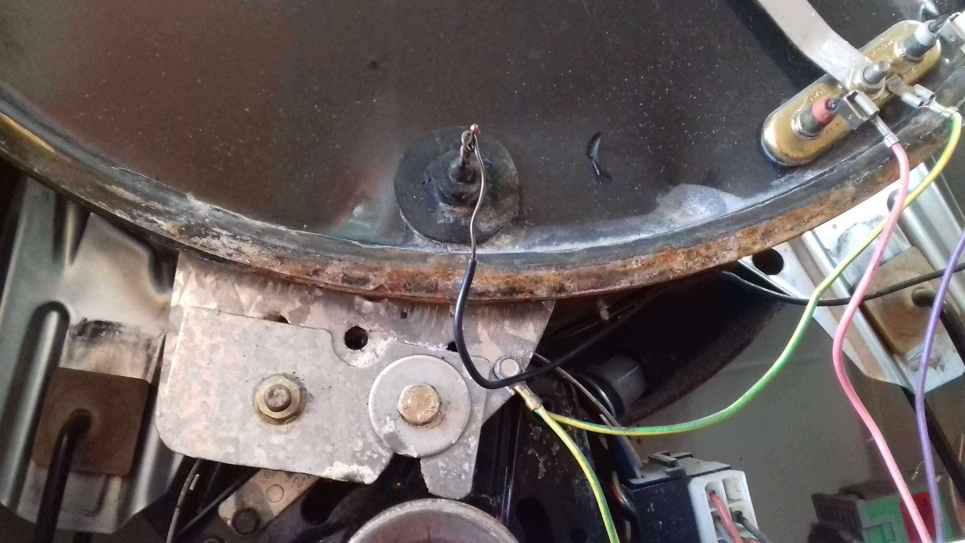

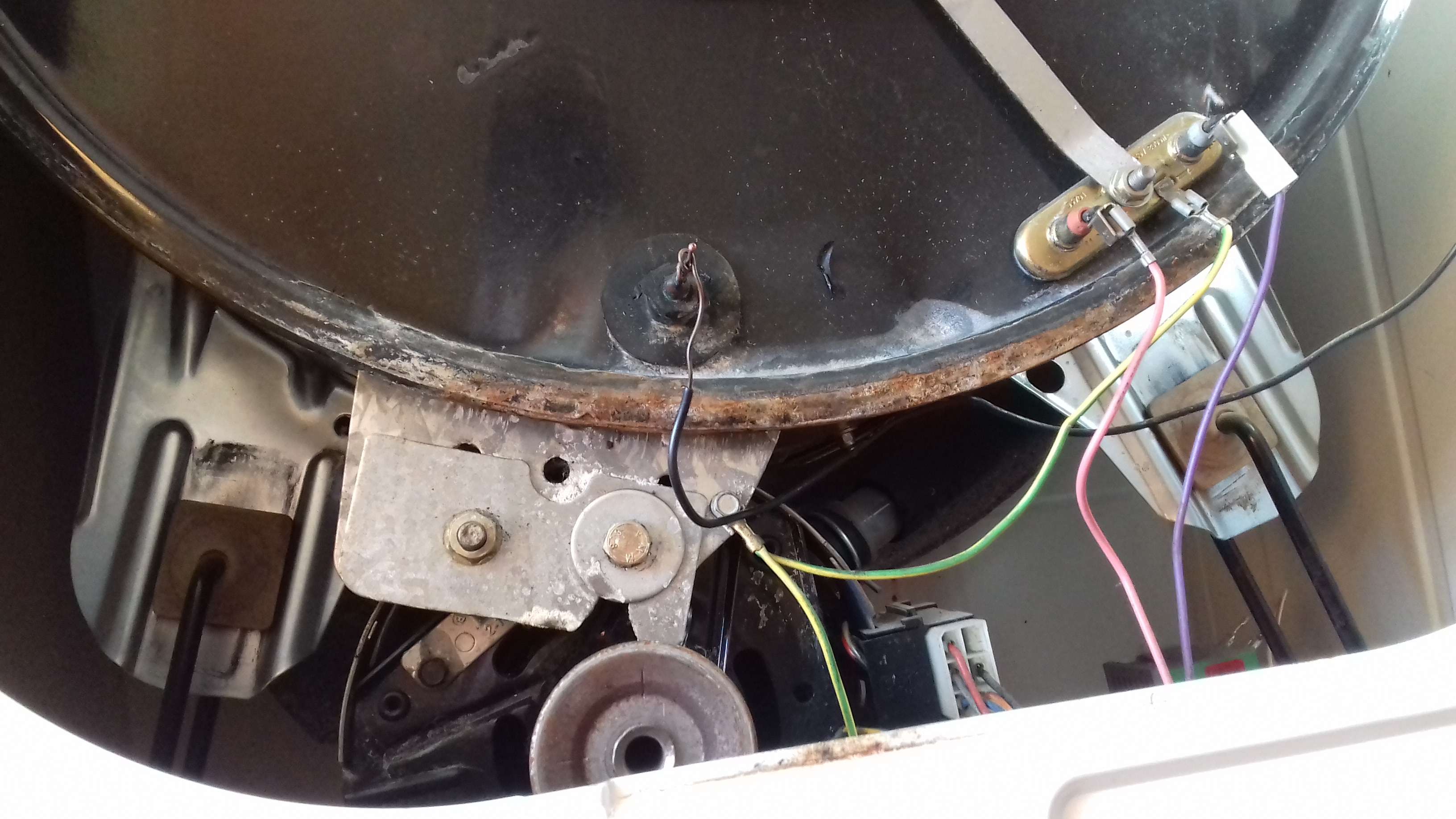

Добрый день. Течет бак стиральной машины Indesit. Бак металлический, прохудился стык задней стенки и самого бака. Машинка старая, но за все время работы не было с ней проблем. Если есть возможность, хочу починить. Возможно ли починить? Есть у кого опыт подобной работы?

ИМХО, течет не бак, а датчик чуть выше

Скорее всего прокладку надо сменить.

Давно был у меня опыт замазывания холодной сваркой течи с другой, неразборной стороны бака. Продержалось год, пока машина не прыгнула сильнее обычного.

Бинт+клей-герметик. Может жить годами. Разбирать не надо - может совсем развалиться в процессе.

vlad178, если я правильно понял, то бинт наложить по окружности места течи с внутренней стороны?

С наружной. До внутренней как ты собрался добираться?
