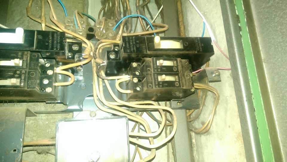

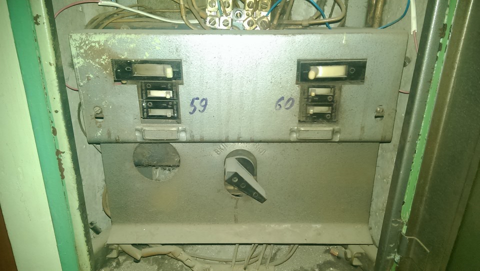

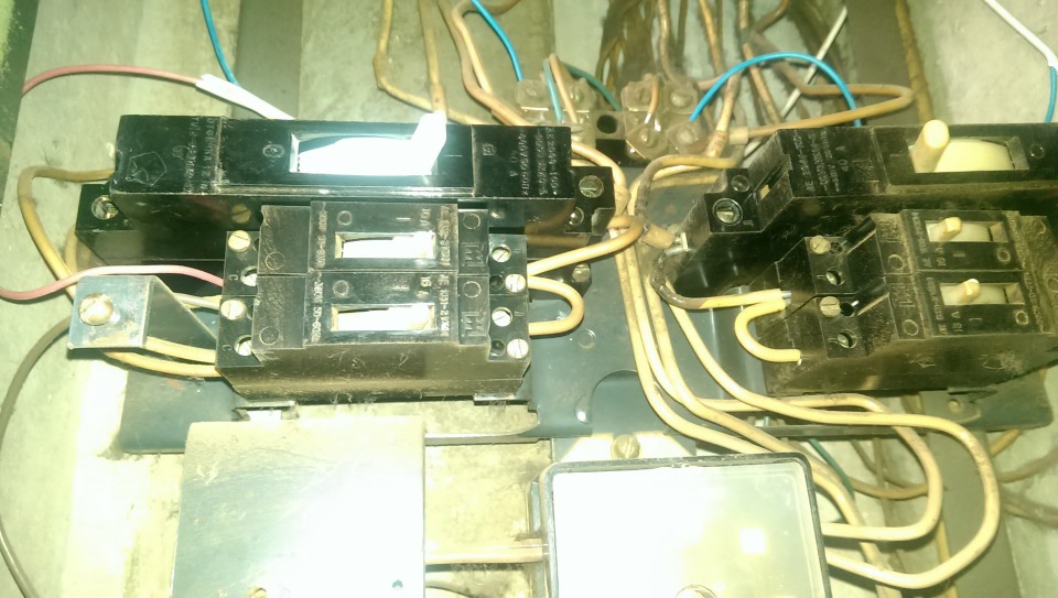

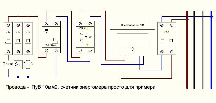

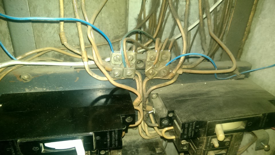

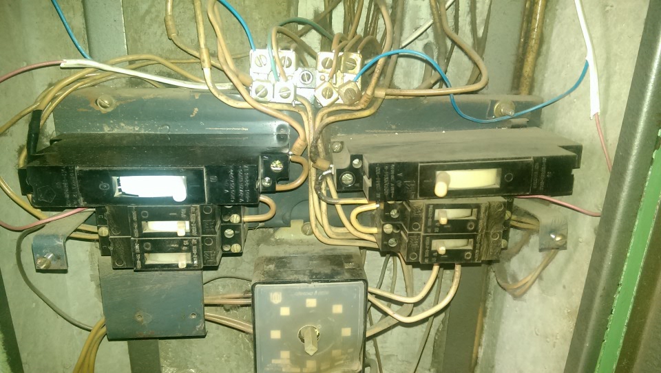

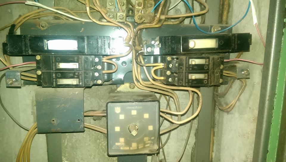

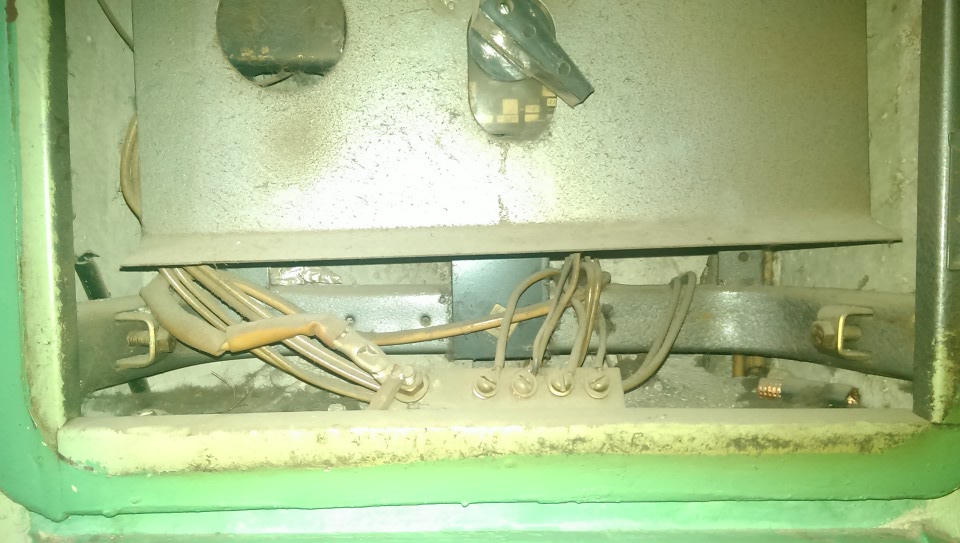

Насколько понятно по фото, к среднему автомату подключены несколько проводов, или они уходят ниже ? Вашу половину щита я бы сделал вот так:

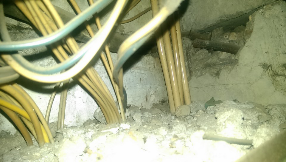

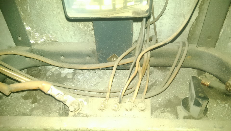

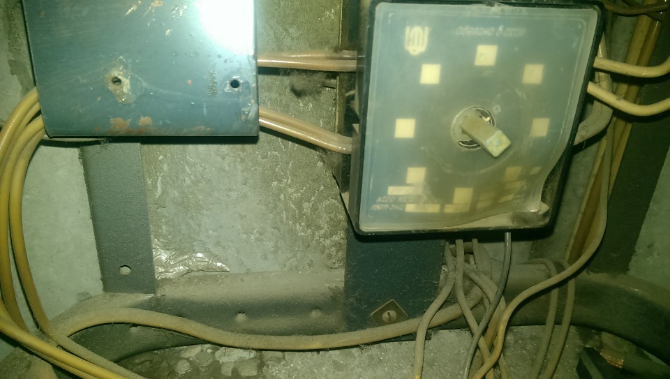

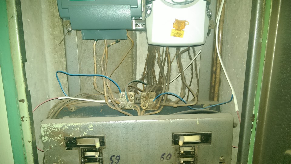

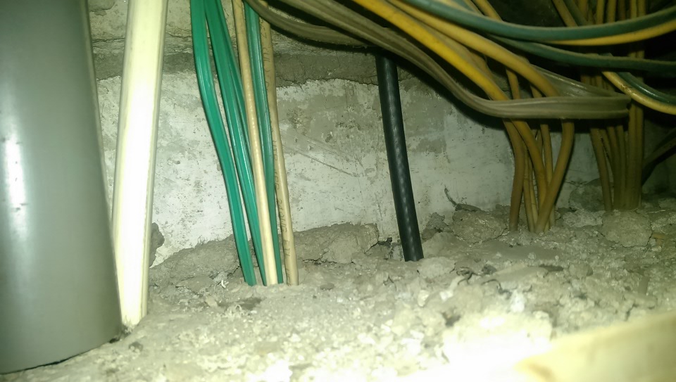

Vadim 161 написал: к среднему автомату подключены несколько проводов, или они уходят ниже ?
Вы про квадратный пакетник? Слева два подключения: верх и низ - под два винта, это вход для удвоенных отводов (АППВ?) от двух фазовых проводов стояка. Справа же отходят опять-таки два провода АППВ из-под двух винтов: сверху и снизу и уходят на квартирные счетчики. За схему спасибо! Доходчивее, конечно же, чем просто текст, вижу теперь. Но у вас вон какие модельки есть клевые))), а я тока текстом могу все хорошо описать.

Vadim 161
Vadim 161
Регистрация: 08.06.2014
Ростов-на-Дону
Сообщений: 5167
05.04.2017 в 14:26:10
Я про это говорил :
Грубый, но справедливый
