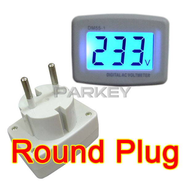

Сообщений: 138771
05.04.2017 в 18:03:16
уж лучше это, хотя и ток не показывает
