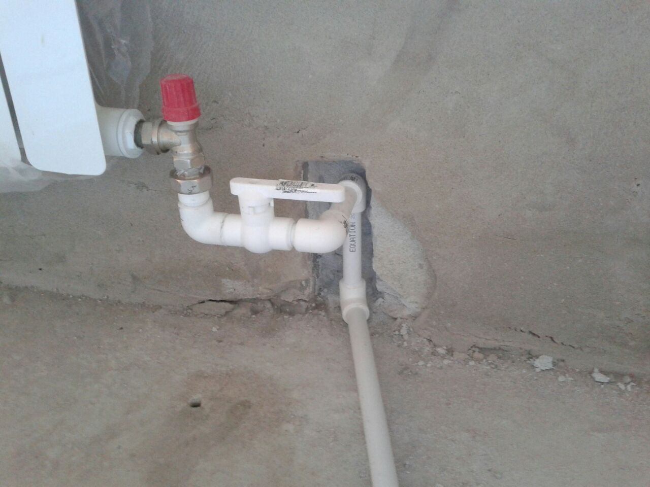

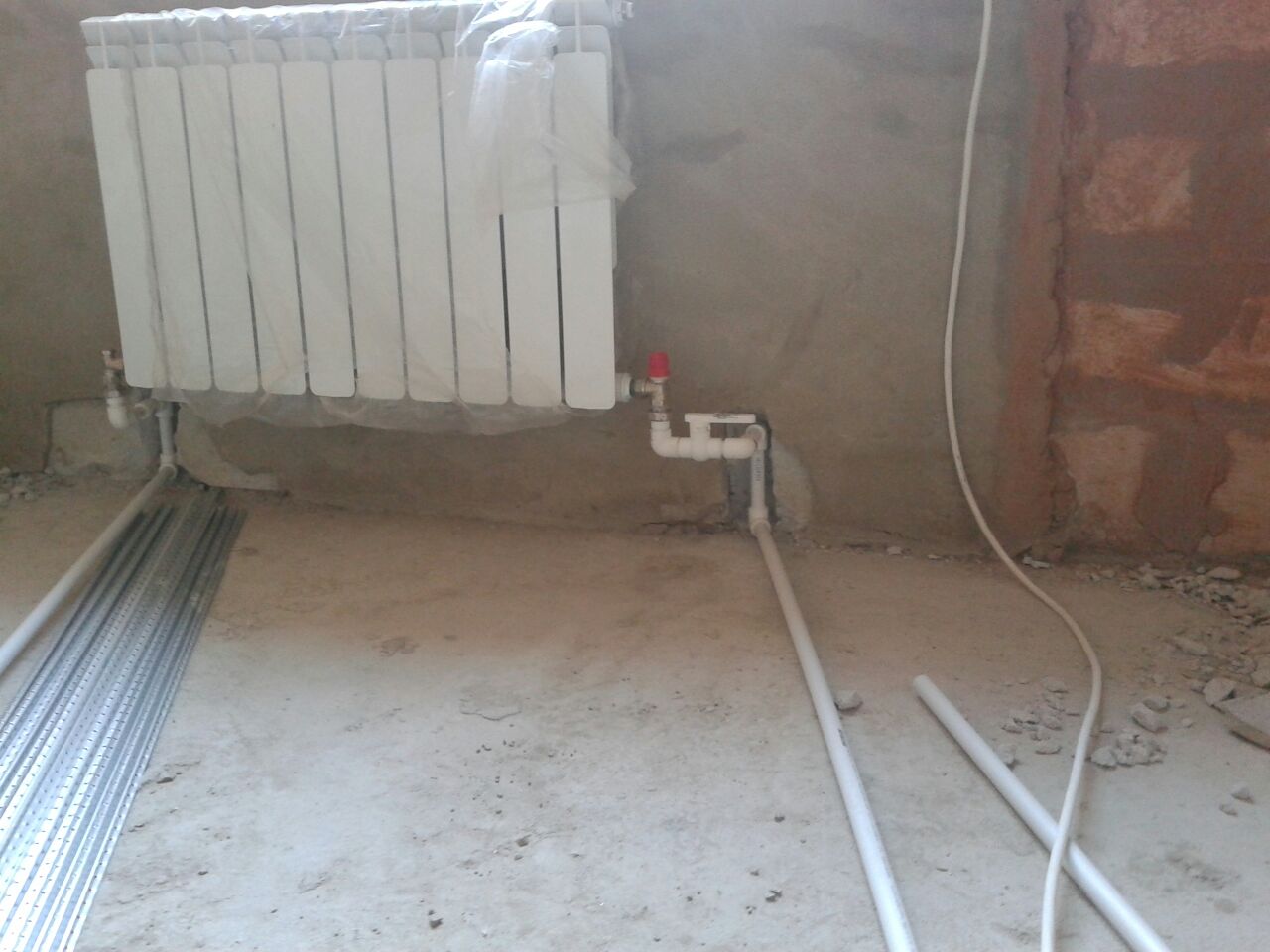

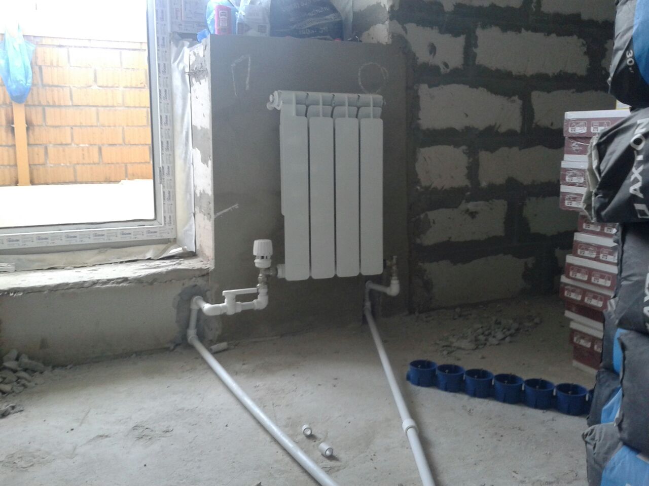

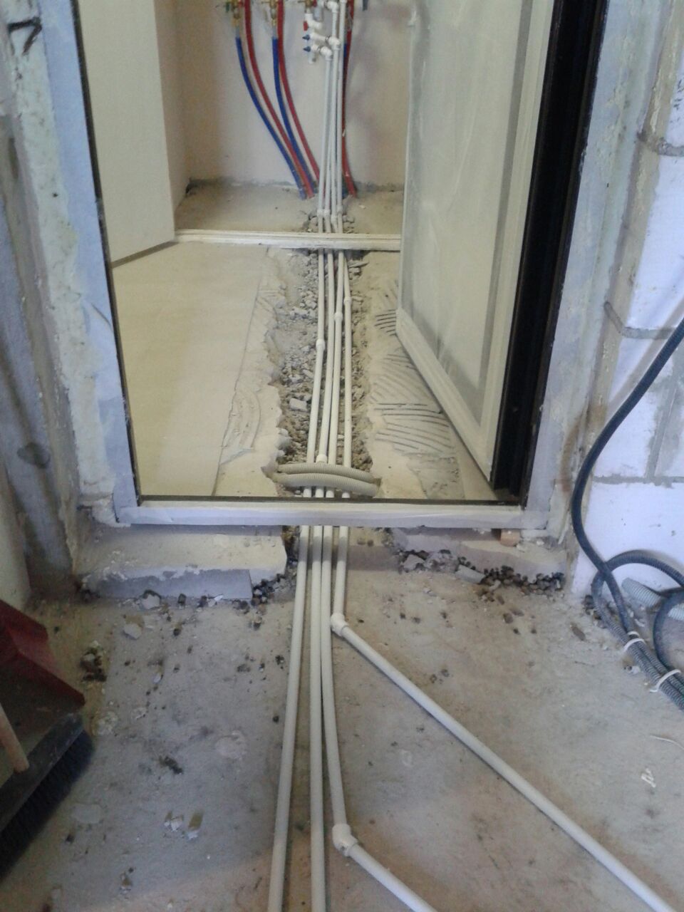

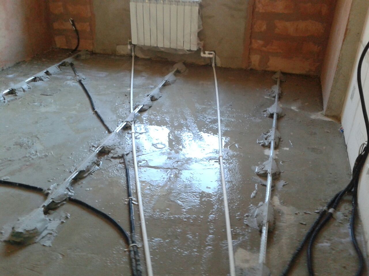

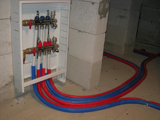

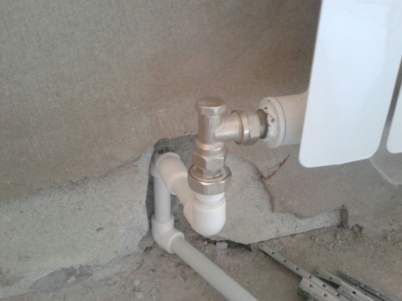

Добрый день ! Я купил квартиру в новостройке, от застройщика в квартире были гибкие безшовные трубы отопления идущие с теплоящика в подъезде и параллельно запитывающие радиатор в кухне и в комнате. По совету мастера который делал ремонт было принято решение щаменить всю систему отопления на трубы из полипропилена установив коллекторы в теплоящике и сделав отдельную подачу отопления на кухню и отдельную в комнату. Ремонт в квартире уже полностью доделан и я столкнулся с такой проблемой: В кухне радиатор еле теплый (и то, только верх) ТОЛЬКО в том случае если терморегулятор повернут на значение 5. На всех остальных значениях терморегулятора, радиатор тупо холодный. В комнате радиатор греется лучше но опять же горячий ТОЛЬКО в положении 5 на терморегуляторе, при этом сильно шумит. Воздух из системы выпускал Маевским, это не помогло ( Подскажите пожалуйста, как можно решить данную проблему (пробовал снять вообще, терморегулятор в кухне, становится лучше но не на много)? Спасибо !

Какие трубы были ДО? Полипропилен из Леруа Мерлен? На термовентилях стрелочки посмотрите - в правильную сторону?

BV, изначально были трубы как на фото. Сейчас да, трубы из леруа лежат, те что на фото в первом посте. А какие там стрелочки должны быть ? Я в этом ничего не понимаю просто ))

Похоже, что трубы которые были ДО, были намного лучше чем ПОСЛЕ. На трубах ПОСЛЕ не одета теплоизоляция. Полипропиленовые американки. Краны из полипропилена под пайку. Качество труб из Мерлена - очень плохое, срок службы маленький.
После вашего "мастера" надо ВСЁ переделывать, увы :(

Георгий1109, Это нормально. Значит в квартире тепло. Термоголовка включает радиатор, когда температура воздуха меньше чем та, на которую настроена головка. Откройте форточку и на 3 начнет греть.

Плохо греют - горе мастер при пайке ПП труб мог запаять сечение трубы оставив маленькую дырочку. Еще сделайте фото клапанов со стороны от стены. Еще - поближе фото коллекторов ваших. Еще - может быть не до конца открыт кран под шестигранник, который под блестящей крышкой.

Георгий1109 написал: от застройщика в квартире были гибкие безшовные трубы отопления идущие с теплоящика в подъезде и паралельно запитывающие радиатор в кухне и в комнате. По совету мкстера который делал ремонт было принято решение заменить всю систему отопления на трубы из полипропилена
Не обязательно конечно это было делать (мастер хотел подзаработать на этом). Хороший полипропилен - нормальный вариант (какая марка у вас неизвестно), и неизвестно была одета сверху гофра на него перед заливкой стяжки, которая служит для компенсации тепловых расширений ПП и играет роль защиты.
Георгий1109 написал: установив коллекторы в теплоящике и сделав отдельную подачу отопления на кухню и отдельную в комнату.
Не понятно как там сделано-устроено.
Георгий1109 написал: столкнулся с такой проблемой: В кухне радиатор еле теплый (и то, только верх) ТОЛЬКО в том солучае если терморегулятор повернут на значение 5. На всех остальных значениях терморегулятора, радиатор тупо холодный.
Наталкивает на мысль что у вас недостаточная циркуляция воды (очень плохая) в системе вашей. Возможно где-то в пайке полипропилена присутствуют заужения, терморегулировочные вентили забиты чем-то (стоит осмотреть, скрутить, снять). Интересно а как данная система раньше работала ? Запорные вентили прижаты, скрутить их колпачки, посмотреть до конца отпущены (против часовой стрелки откруть до конца) шестигранники.

молоток написал: (какая марка у вас неизвестно),
из Мерлена :) самая дешевая, которая станет хрупкой через год два три
молоток написал: неизвестно была одета сверху гофра на него перед заливкой стяжки,
нет. На фото видно
