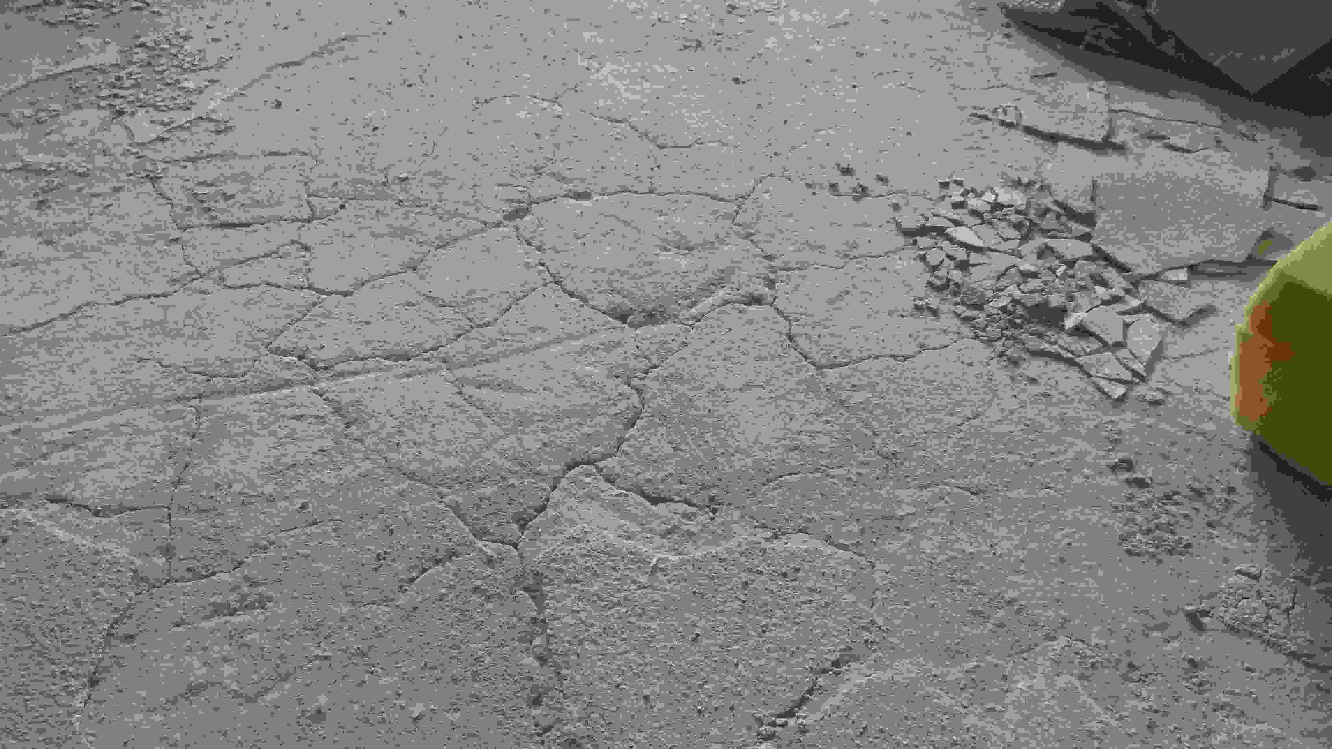

Всем доброго времени суток ! Помогите! Панельный дом . Положил звукогидроизоляцию техноэласт акустик супер . Далее пригласил мастера. Положили армирующую сетку . Далее он положил стяжку около 5 см .Пескобетон м 300. Накрыли целофаном. На дня 4 ре. Далее он прошелся дешевым наливным полом чтоб не было пыли и выровнять. Прошло уже чуть более месяца я стал замечать отслоения верхнего слоя. Сегодня поддел шпателем, верхний слой отслоился т к там был воздух а под ним потрескавшаяся стяжка!!!! Наступаю на нее и видно что она пружинит. Еще сильный еффект барабана... Не знаю что делать.

Смущает малое время для просушки стяжки

на сырую стяжку лили наливной пол?странно как минимум,пленку нужно снимать дней через 10-12.трескается стяжка от большого количества воды,отсутствие демпферной ленты,перепадов температуры,и сетка должна не на изоляции просто лежать,она так не работает,а должна быть внутри стяжки,т.е в середине слоя.

Ключевой вопрос не почему потрескалась, а что делать!)) Но все почему-то пишут, почему потрескалась :).
Сфотографируйте и покажите, что за трещины. Есть ли вздутия. Гуляет ли стяжка при пешеходных нагрузках. Может быть как всё более или менее нормально, так и совсем плохо. Покажите.

слишком мало "вводных"... если вас интересуют причины, то можно назвать лишь варианты, а это, как сказал уже "евгений78", от не высохшей "черновой" стяжки, до демпферной ленты и кол-ва воды при затворении раствора... если вы хотите услышать совет,-что теперь делать, то вариантов тоже несколько. наливной, если он отскакивает, однозначно в топку! далее, если в дальнейшем предполагается ламинат или линолеум и позволяет высота, то можно кинуть фанеру,ДВП, ОСП или ГВЛ и дальше финиш. если высота не позволяет, то скорее всего засучить рукава или нанять "бойцов" с "перефратором и балгарке"...

Kamra, найти "мастера" и побить.
Переделывать.
