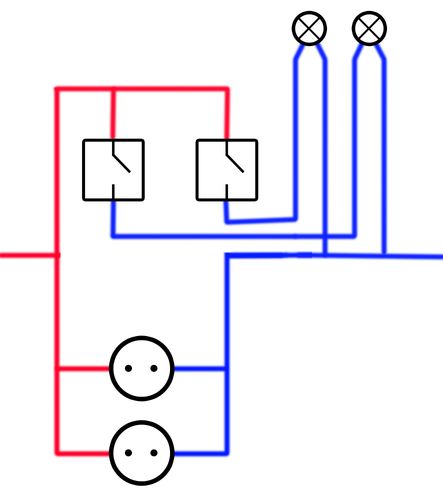

линк, спасибо за столь подробное объяснение, но это, пожалуй, уже не актуально. Сегодня додолбил, вытащил все из стены. Выяснилось, что непонятные мне провода - на самом деле скрутка фазного провода, с которого напряжение шло на розетки и, видимо, выключатели. Раскрутил - напряжение на светильниках пропало. Похоже, вот так оно все.
Кроме того, расковырял выключатель. Оказывается, это гудел контакт (слегка подгорел). Вероятно, с этим же связано падение напряжения на втором выключателе.

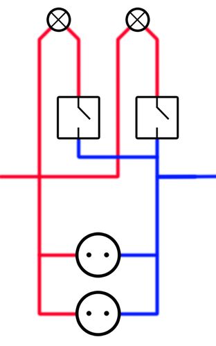

11.04.2017 в 09:12:08
ser000, пока только разобрал. Сейчас изучаю вопрос. Насколько я понимаю, схема подключения должна выглядеть так:

borzov написал: Сейчас изучаю вопрос. Насколько я понимаю, схема подключения должна выглядеть так:
В моём блоке фаза приходила на розетку снаружи, потом перемычками на выключатели, а так же на защиту тех годов с плавким предохранителем для внутренней розетки. Ноль скручивался за блоком и от скрутки выходил провод на розетку.
Коль у вас не планируется глобальный переход на медь, то как мне кажется, не исключён вариант приобретения проводов из алюминия, скрутки подлиннее с наращиванием и приведение схемы в порядок.
