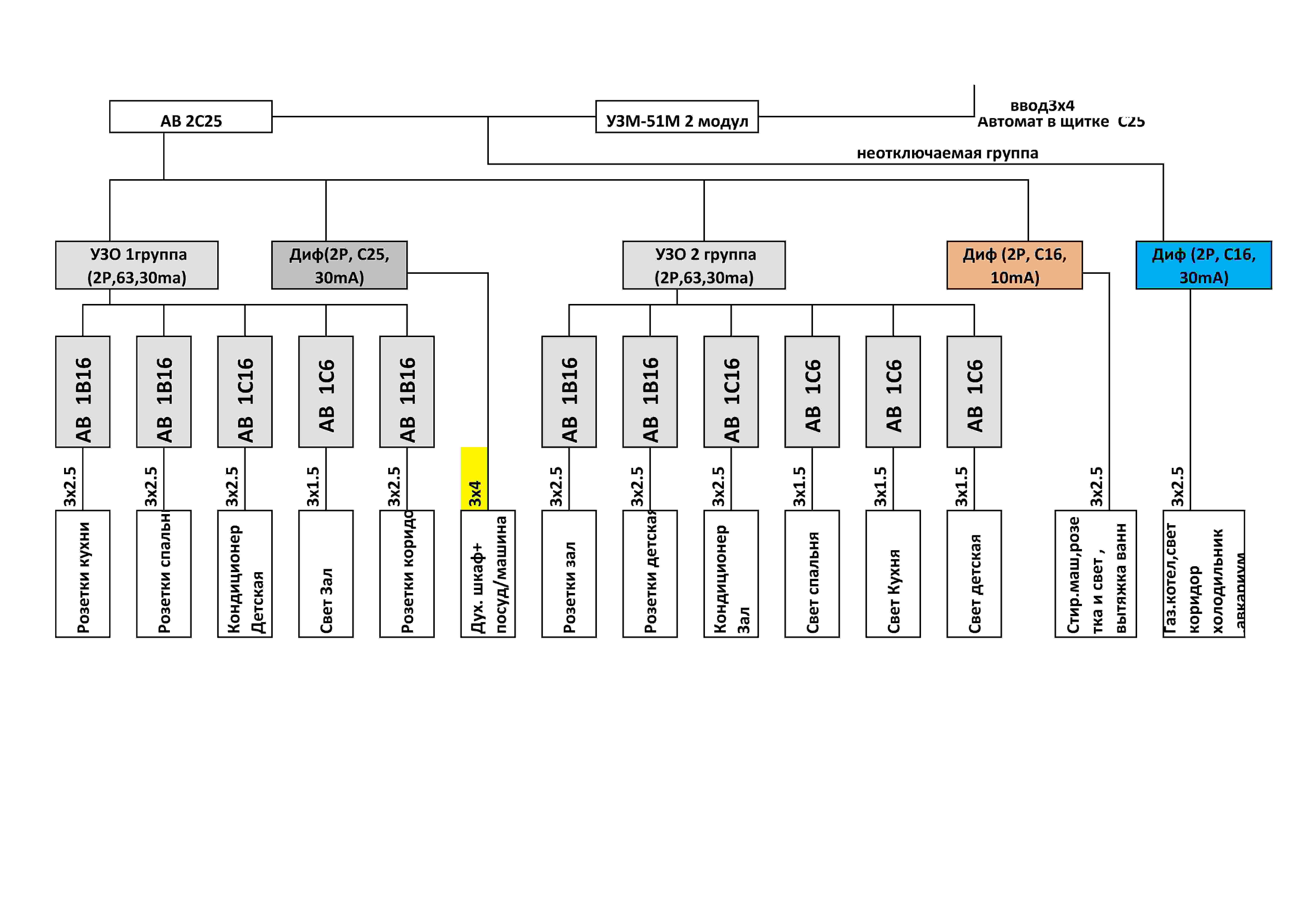

Ktok написал: на духовку и посудомойку отдельно проведена линия 4 кв.мм, подключаться будут через розетку в одном подрозетнике двойная, поэтому поставил ДИФ С25 10 ма. Или это не правильно ? На какой тогда поменять С16 10ма или С16 30ма?
Не заметили примечания? )
VIVA написал: 2) Посудомойка, полагаю подключается в бытовую розетку, а не стационарно. Розетка 16А, соответственно на линии перед ней должен быть АВ B16/С16.
Если у вас духовка менее 3,5 кВт, то нужно на кухне организовать ветвление на две розетки, через автоматы B/C16 на каждую. У духовки точно не стационарное подключение, а штатный шнур с вилкой shuko? Если духовка более 3,5 кВт и/или предусматривает стационарное подключение, /или чтобы не организовывать ветвление линии, можно ПММ пересадить на розетки кухни, где АВ уже B16.

Ktok, на посудомойку/духовку диф можно выкинуть, зацепить на любое УЗО, кабель 3х2.5, под С16 автомат (25 это перебор) свет можно ограничиться двумя автоматами вместо четырёх, УЗО можно взять и на меньший ток, они дешевле, автоматы можно все С поставить

Ktok, Про номинал тока через контакты УЗО Вам уже указали: зачем брать 63А дороже, когда можно взять на 25А существенно дешевле. По юзабилити схемы - вот представьте, как я, и форумчане вынуждены ее читать: часть нормально слева-направо, а часть надо выкручивать шею. Ну что за неуважение?
Это не правильно: типовым решением являются отдельные линии 16А на ДШ и ПММ (иногда можно 10А). Суть в том, что номинал автомата выбирается по "слабому звену", в данном случае это допустимый ток розетки 16А. Но при этом 16А на одновременную работу этих приборов может оказаться недостаточно. Вам здесь либо вилку приборов менять (с утерей гарантии), либо подключить ПММ к другой линии. Ну либо мини-щиток на кухне поставить, где развести приходящие 3х4 на два 16А автомата со своими розетками.

megrad, Теплый пол будет водный(газ котел), Электрика уже запущена(застройщиком) на застекленном балконе от линии розеток в зале и детской,аквасторожа не будет (первый этаж),индикации напряжения не будет.ОПС к сожалению не знаю что это
TAB написал:
TAB, Спасибо, посмотрел действительно все духовки сейчас с вилками, понял зря прокинул 4кв.мм надо было 2.5кв.мм на духовку и 2.5 на ПМ Вопрос по УЗО правильно ли я понимаю, что так как вводной автомат у меня С25 смысла ставить УЗО на 63А нет и "правило" что сумма номинальных токов установленных под узо автоматов не должно превышать номинального тока УЗО не действует?

Ktok написал: и "правило" что сумма номинальных токов установленных под узо автоматов не должно превышать номинального тока УЗО не действует?
вот вот, тем более у Вас и вводной 4мм, нет смысла УЗО ставить выше 25А, ну можно на 40А, не большая между ними разница в цене, а вот на 63А уже в полтора раза дороже

  1. На свет надо поставить автоматы 6 или 10 А.
  2. Про УЗО уже сказали.
