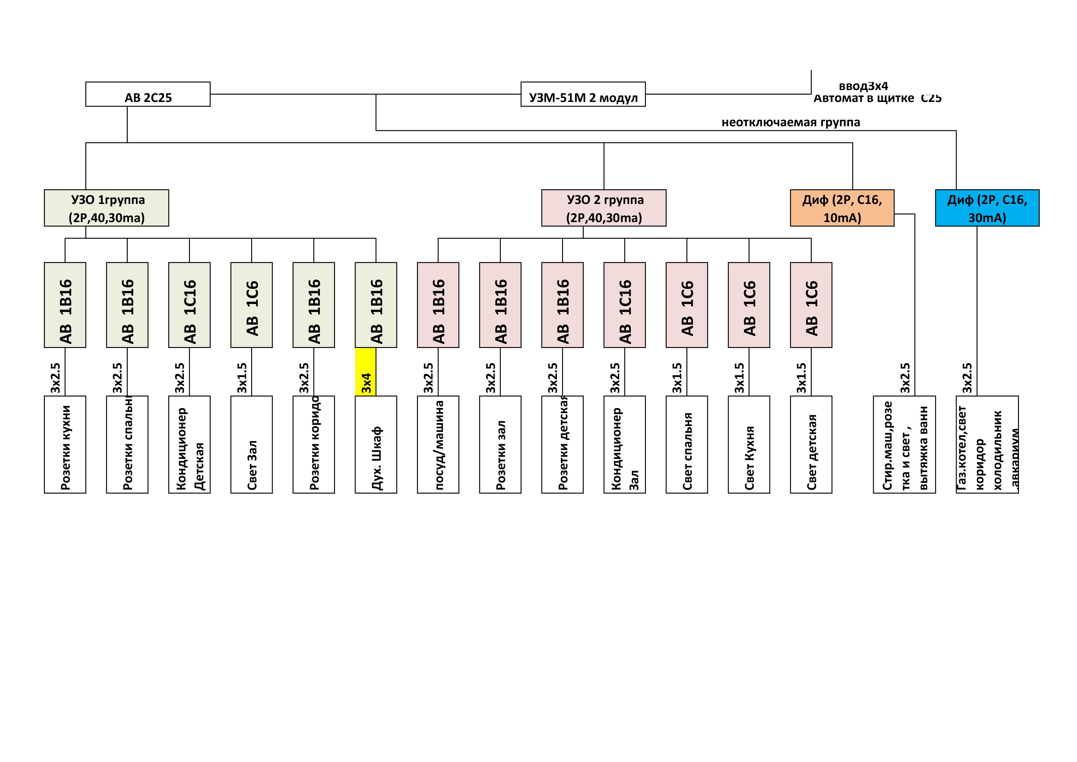

18.04.2017 в 22:50:18
Прошу пожалуйста посмотрите,
исправил схему,
  • на линиях света в схеме изначально стояли автоматы 6 а
  • УЗО поменял на 40 А только под каждым Узо получилось по 6-7 линий
MaSeVi
MaSeVi
Регистрация: 08.10.2009
Сообщений: 18158
19.04.2017 в 01:03:28
Ktok, на духовой шкаф зачем 3Х4 кв.мм? Кол-во автоматов на свет можно уменьшить. На последний дифф. знатно повесили: и котел, и аквариум, и т.д.)))..

MaSeVi написал: Ktok, На последний дифф. знатно повесили: и котел, и аквариум, и т.д.)))..
И с предпоследним не понял идею... На освещение ванной и пропеллер 16А??? :swoon Ktok, УЗО 25/0,01 +13А + 6А (осв. и вентиляция), уж если так хотите. Или УЗО 16/0,01 +13А + 3А. Розетки зал и коридор - под один АВ 16А. Розетки детская и спальня - под один АВ 16А. И т. д. ИМХО.

20.04.2017 в 21:57:11
MaSeVi написал: Ktok, на духовой шкаф зачем 3Х4 кв.мм? Кол-во автоматов на свет можно уменьшить. На последний дифф. знатно повесили: и котел, и аквариум, и т.д.)))..
MaSeVi, -проводку уже прокинул и перекладывать не буду если в этом решении нет каких либо минусов -кол-во автоматов на свет уже прокинул проводку и прокидывал как раз в том числе для того чтобы свет в каждой комнете был на своём автомате
  • про последний диф не понял что то не так? На нем предполагается повесить 100 вт газ котел+ 700-800 холодильник +300 вт авкариум +120 вт свет коридора .

Не понял про диф ваны маленький номинал или что? Там предполагается 1-2 розетки в одну из которых будет включаться стир.маш, вентилятор вытяжки и свет.ВСЁ Почему обязательно нужно ставить УЗО?

Ktok написал: Не понял про диф ваны маленький номинал или что? Там предполагается 1-2 розетки в одну из которых будет включаться стир.маш, вентилятор вытяжки и свет.ВСЁ Почему обязательно нужно ставить УЗО?
Я не утверждаю, что нужно обязательно устанавливать УЗО. Просто обратил внимание, что номинал 16А слишком велик для защиты осветительных приборов и вентилятора в сан. узле. Достаточно 2-3А, 6А - с огромным запасом. И предложил простейший вариант грамотной организации защиты. Вот и все.

Stanislaw34 написал:
Stanislaw34, А теперь понял, дело в том что этот Диф будет стоять не только на ввент и свет а ещё и на розетку в которую будет включаться стиральная машина. Спасибо!
