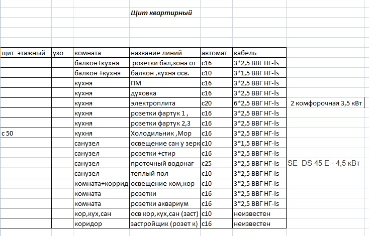

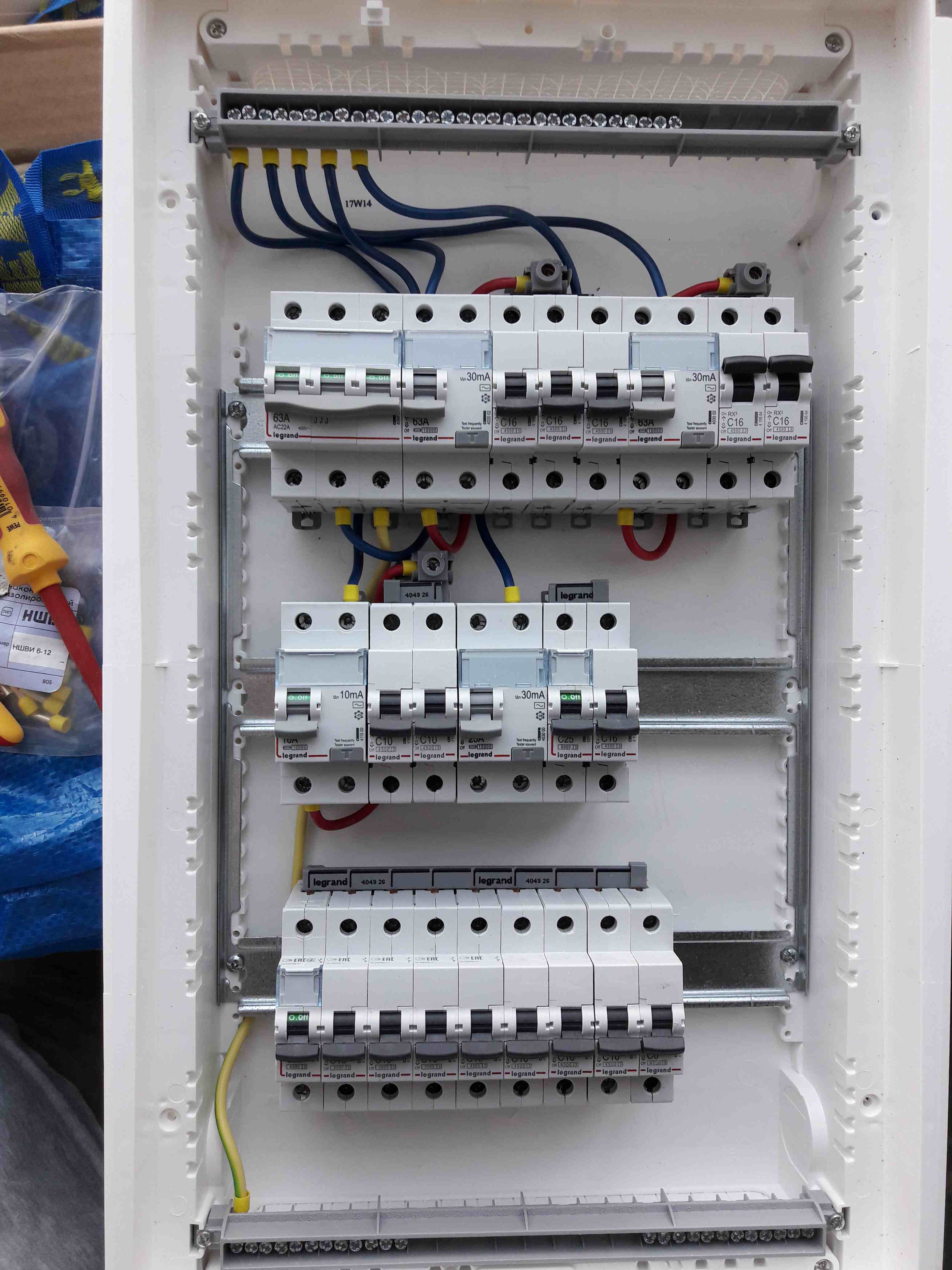

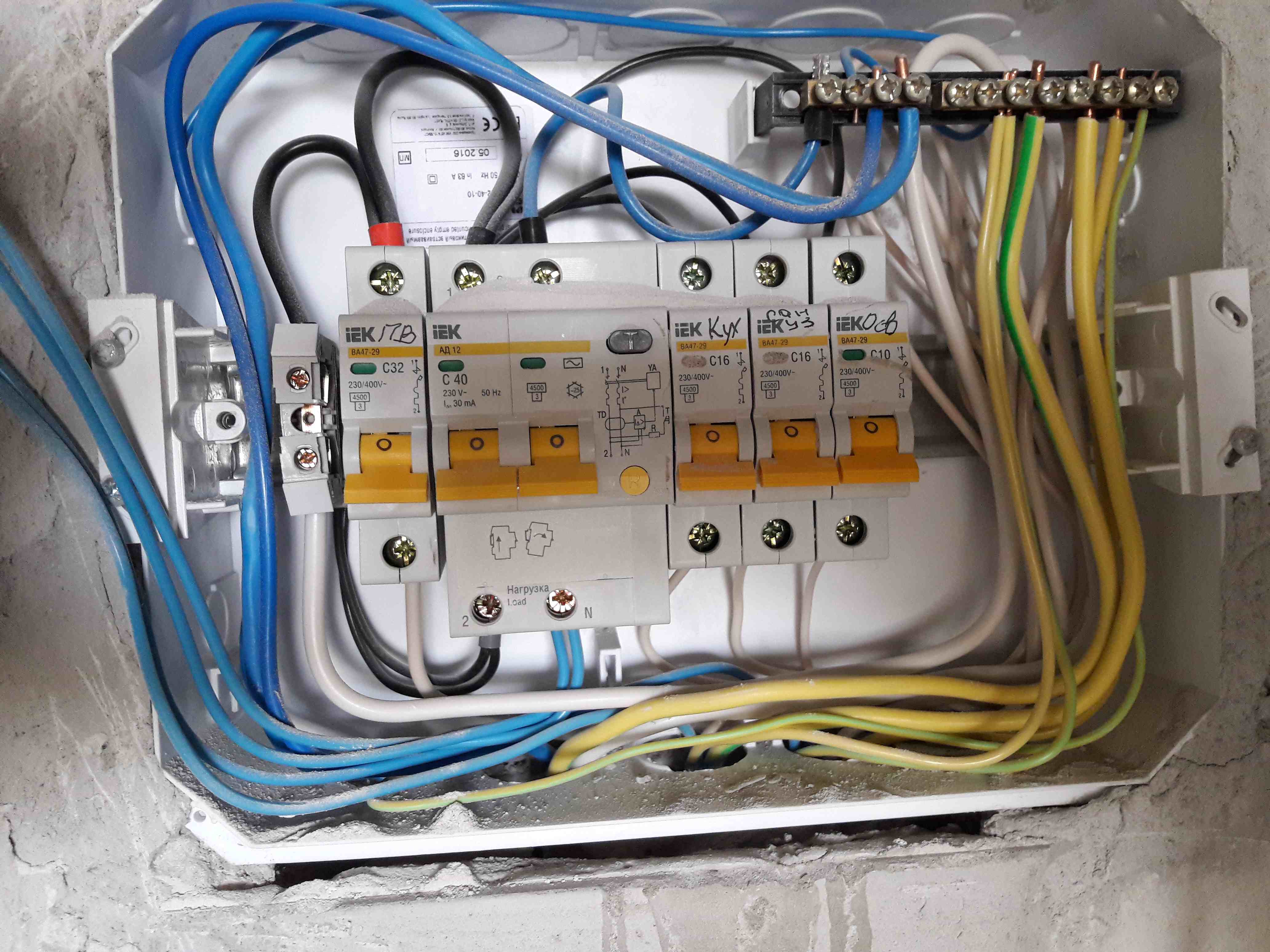

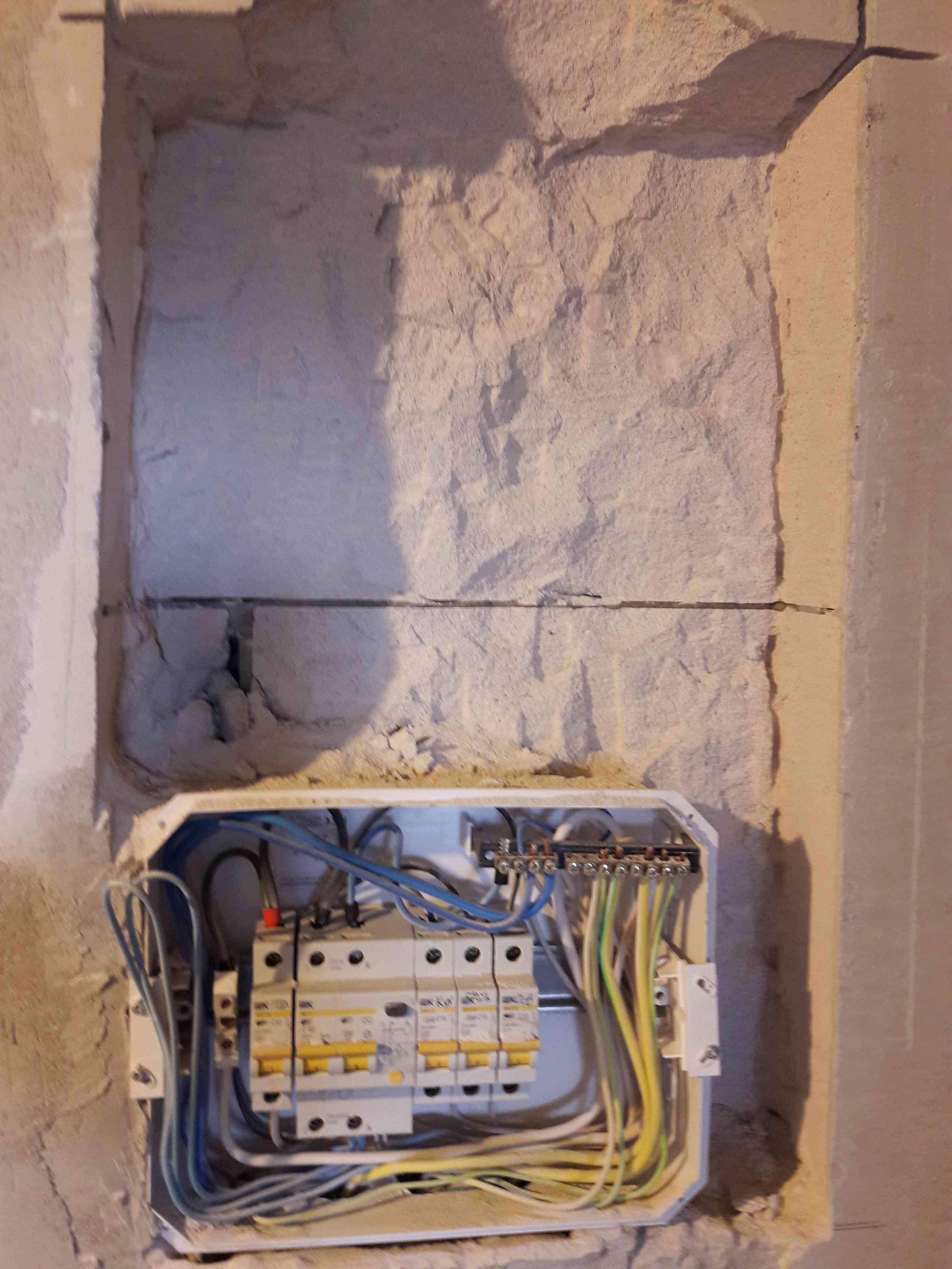

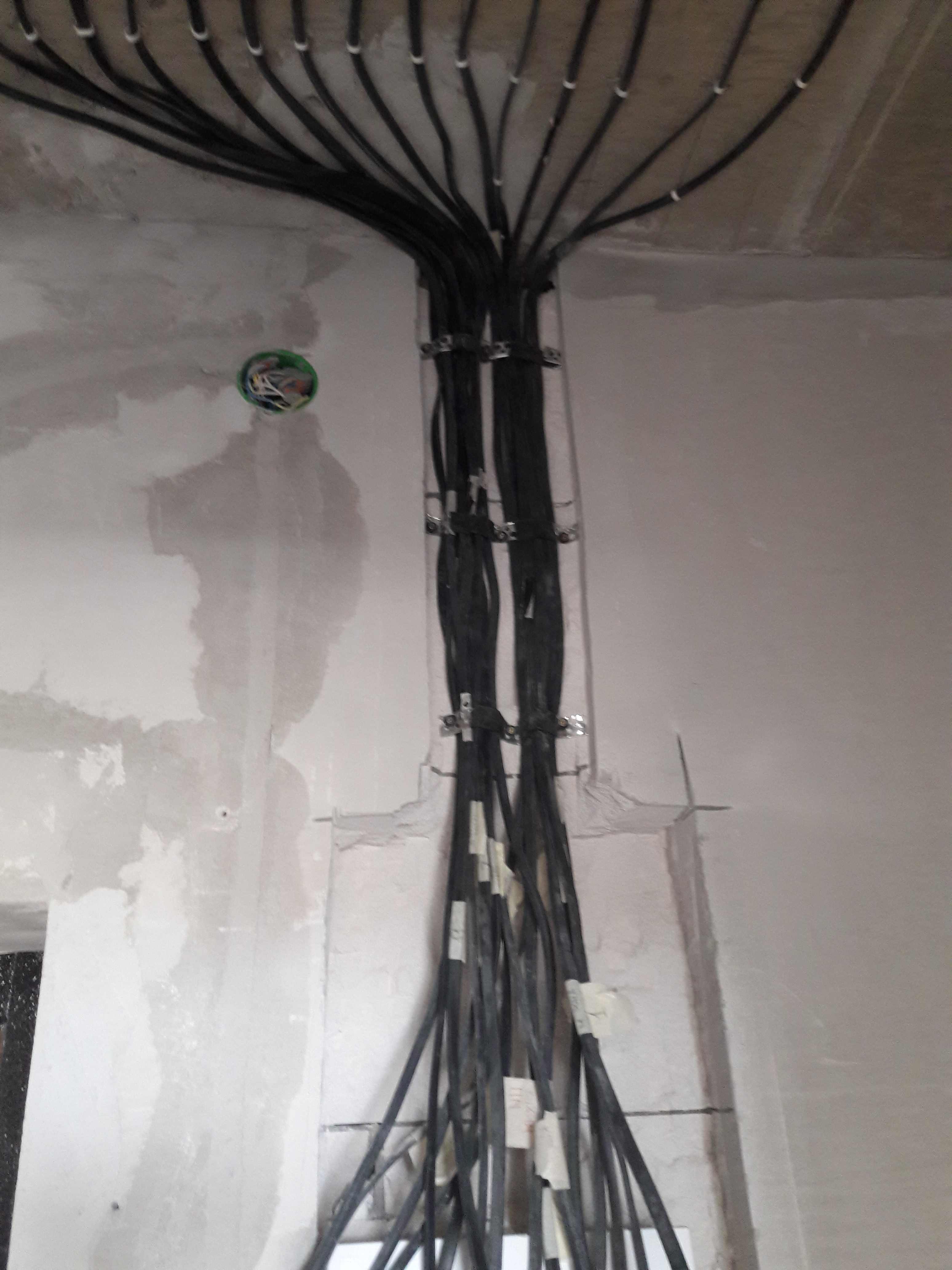

Дело идет к завершению и не все гладко проходит :
  1. Вводного кабеля( фаза и земля ) скорей всего не хватит до выключателя в верхнем левом углу
1.В центр побоялся заносить старый щит( перебить кабеля ) , из за этого длины кабелей не хватает .Если я правильно понимаю , можно применить кроссмодуль( установив на нижнию DIN рейку только вот какой и сколько ? В идеале хотелось ввод разделить на выключатель и не отключаемые линии ( 2 штуки - холодильник(8 линия) и аквариум( 15 линия ) ) , но затем нужно фазу с выключателя разделить на 5 проводников ( 4 узо и все автоматы ( без узо ) - разводить через двойные НШВИ последовательно или применять еще один кроссмодуль (что наверное не правильно). Часть кабелей которые разводил сам имеют не достаточную длину для коммутации в щитке ( не правильно просчитал изгиб у потолка ) , их немного( 2 -5 шт примерно вызывают опасения ) , под них перестраивать модульное оборудование в щитке ( автоматы и узо ) или дополнительно завести на среднюю DIN рейку щину земли ( в щите она внизу боюсь до нее не достанет ) .
Спасибо за помощь , по немного дело двигается .

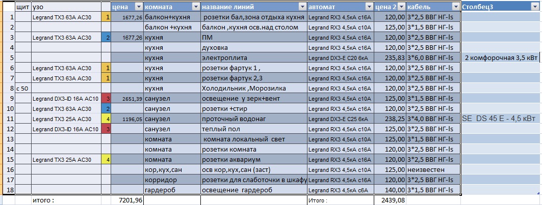

Добрый день , возникла проблемма на светильнике у зеркала в ванной ( не подключался до этого ). При включении вырубает вводный дифавтомат . Светильник исправен и работает сейчас на балконе.
Узо номер 3- Legrand DX3-ID 16A AC 10 - почему то не срабатывает. Проверял 2 раза правильность коммутации - вроде норма .В распредкоробке ( пока на вагах ) . Что это может быть ? З
