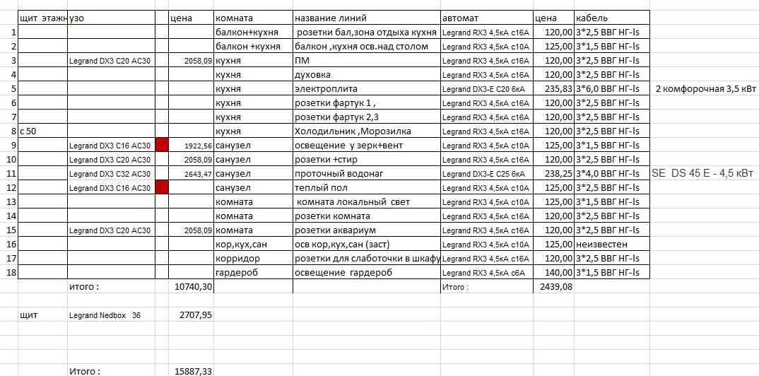

megrad, Первая цифра в Узо Амперы/ вторая мАмпер.Прозрачная дверца не понимаю зачем нужна ? Вольтметра же нет .Так что больше вопрос эстетики , но деньги не печатаю, так что экономическая целосообразность приветствуется.

Nemez написал: Понравился Legrand Nedbox и можно взять Hager VU36AT .
А чем ИЭК не угодил? ссылка
Nemez написал: Первая цифра в Узо Амперы/ вторая мАмпер.
Тогда у Вас УЗО перегружены. Ставьте сразу 63 А.

Разделил Узо , на 63 не нашел и намного дороже чем по отдельности .Посмотрите нет ли грубых ошибок ?
Узо на теплый пол и освещение зеркала в санузле совместил .

Nemez, не вижу УЗО, и зачем после дифов ещё автоматы?

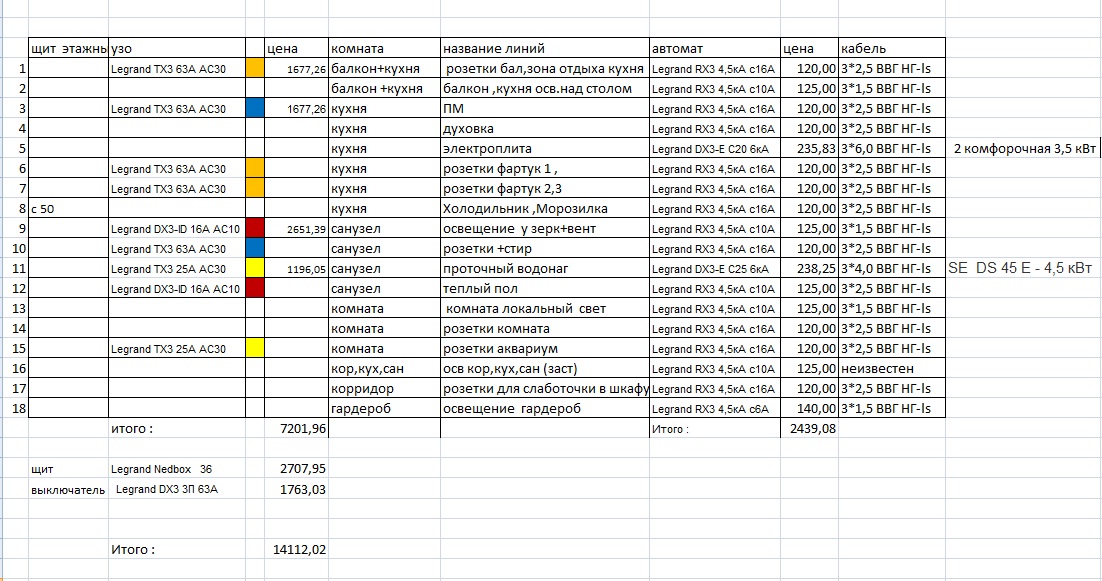

юра Т, Спасибо, на сайте магазина указано как УЗО. Буду разбираться на сайте легранда .

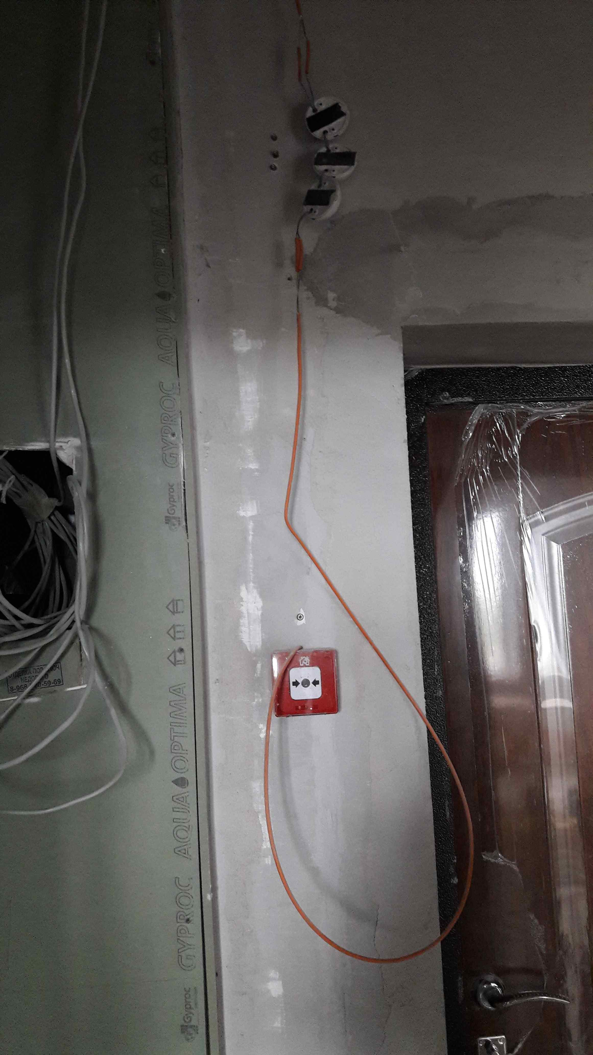

Вариант 4 , надеюсь все правильно
И вопрос по пожарной сигнализации - можно ли обрезать и убрать ее с квартиры ?

Nemez написал: И вопрос по пожарной сигнализации - можно ли обрезать и убрать ее с квартиры ?
Нельзя. Сделайте нормально. Если внешний вид датчиков и кнопки не устраивает, то возьмите посимпатичней.

Или закиньте её в слаботочный щит, если таковой у Вас будет.

Vadim 161, Если это можно , то хорошо? как раз слева есть ниша . Там слаботочка заведена.

Конечно можно, ибо доступ к ней будет всегда. Я так и делаю, только у нас обычно только в 17 этажках кнопки стоят, а в 10 этажках просто датчики.
