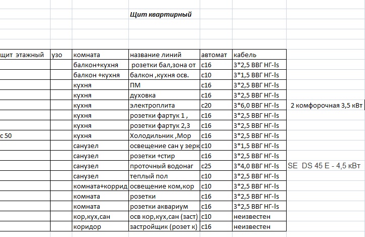

На проточник кабель 2,5 кв.мм. а АВ на 25А. Кабель тогда замените на 4 кв.мм

MaSeVi, Спасибо , не заметил сейчас исправил ( пока не покупал 4 кв. мм и 6 кв мм)

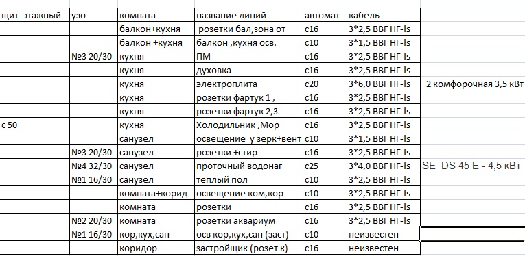

По немного продвигается ремонт и настало время монтажа и сборки щитка в квартире ( предварительно разбросаны линии по квартире ) и соответвенно закупка комплектующих.
Предварительно выбрано 3 Узо на квартиру , но нужен Узо №4 на проточный водонагреватель ( который пользуется раз в году - 2 недели ). Можно ли водонагреватель повесить на Узо №3 или необходимо ставить отдельный ,так как разная нагрузка на потребителей . Остается диффавтомат от застройщика АД-12 2р 40А/30мАм IEK ( от старого щита) ,не соответствует нагрузке на водонагреватель - стоит ли его ставить на водонагреватель 4,5 кВт ? По электрооборудованию выбрал : Автоматы Legrand серия TX3 тип С ( или можно ABB серия S201 тип С ). УЗО Legrand серия DX3 1P+N . Все ли верно подобрал ? И есть ли какие советы по встраиваемому не с прозрачной дверцей на 36 модулей. Понравился Legrand Nedbox и можно взять Hager VU36AT .
