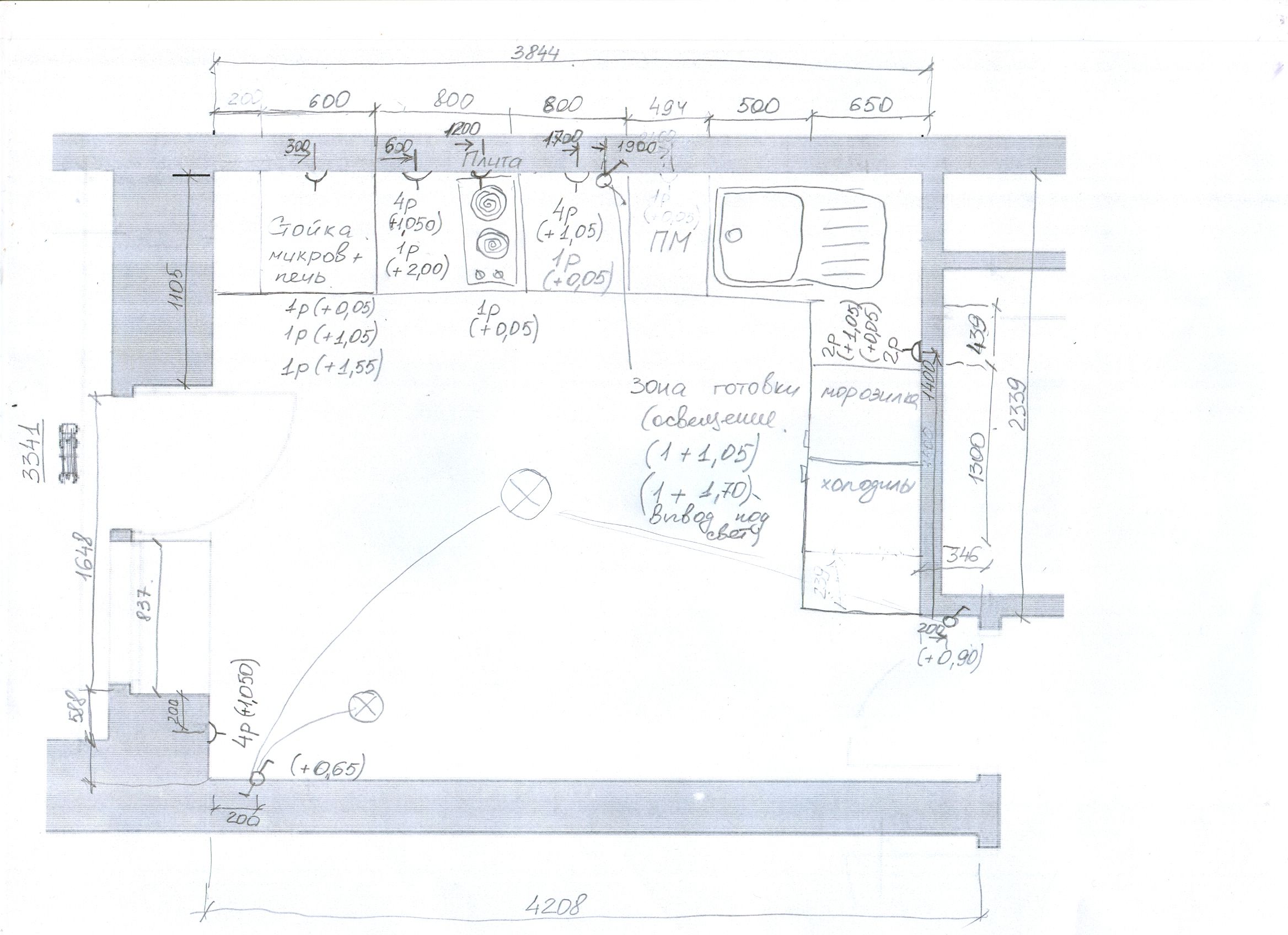

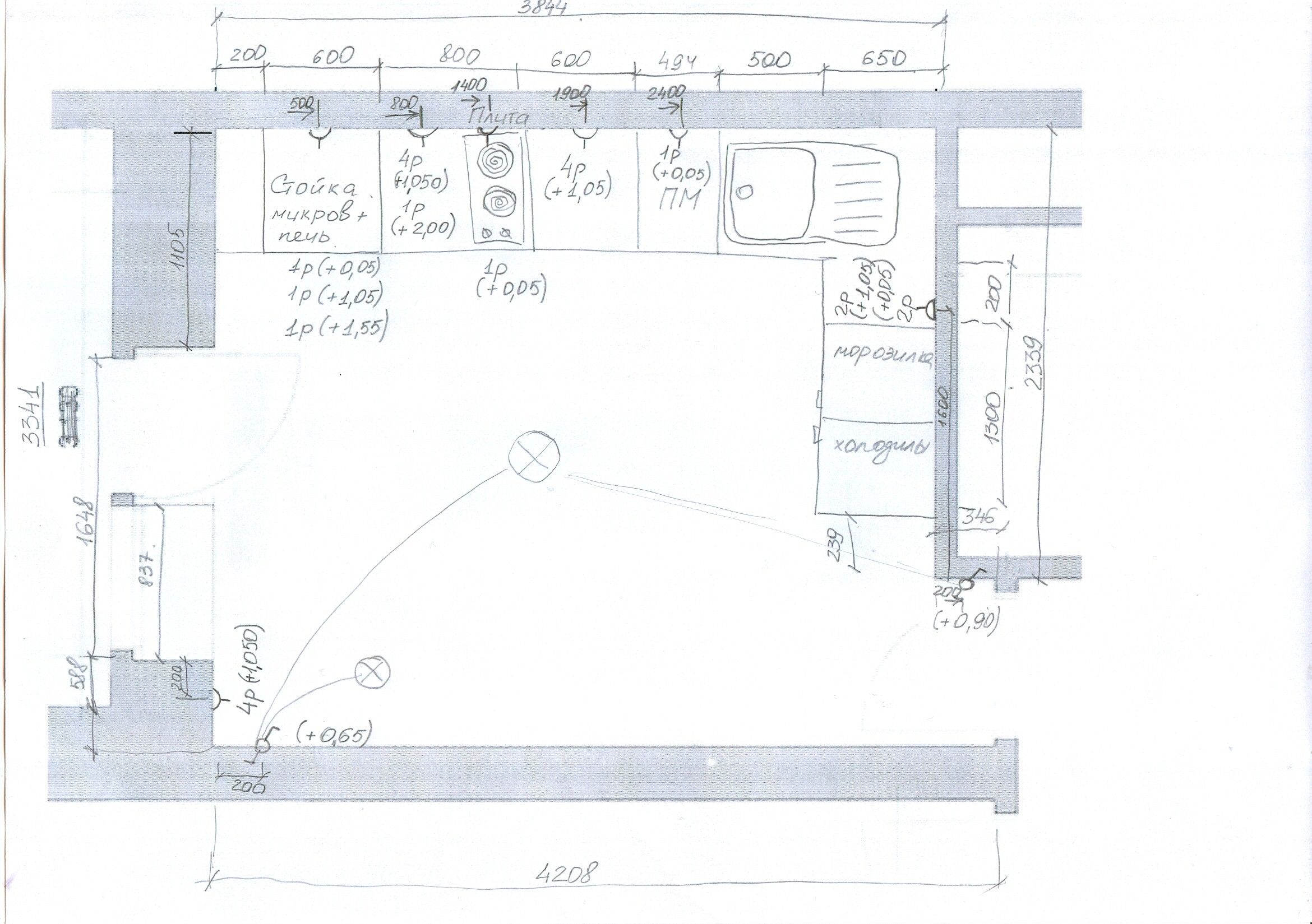

Добрый день , в праздники появляется возможность заняться ремонтом( проштробить ) , нет ли откровенных косяков в кухне с расположение розеток и выключателей .
это сложная в моем понимании комната и самая насыщенная в плане электрики и ради нее и задумал переделать проводку .

Nemez написал: нет ли откровенных косяков в кухне с расположение розеток и выключателей
А в щитке куда что подключено? Да и схема не очень понятная, мягко говоря...

Nemez написал: нет ли откровенных косяков в кухне с расположение розеток и выключателей .
Вы будете кому то сдавать? Главное чтобы было удобно при эксплуатации. Мин расстояние до воды от розеток 0,5 м. В плане безопасности самые спорные розетки рядом с мойкой. Ещё вопрос: освещение рабочей зоны фартука планируете? Если да , то как будет реализовано управление светильников?
alx220 написал: Да и схема не очень понятная,
Стандартная: указано количество розеток, высота расположения и расстояние от стены.

megrad Сдавать буду жене :) . Про освещение рабочей зоны спасибо - буду думать .От воды постараюсь отодвинуть .

Измененный план кухни : отодвинул холодильники ( убрал розетки подальше от мойки ), сдвинул розетку от ПМ и освещение рабочей зоны добавил
- спасибо cuzu за помощь.

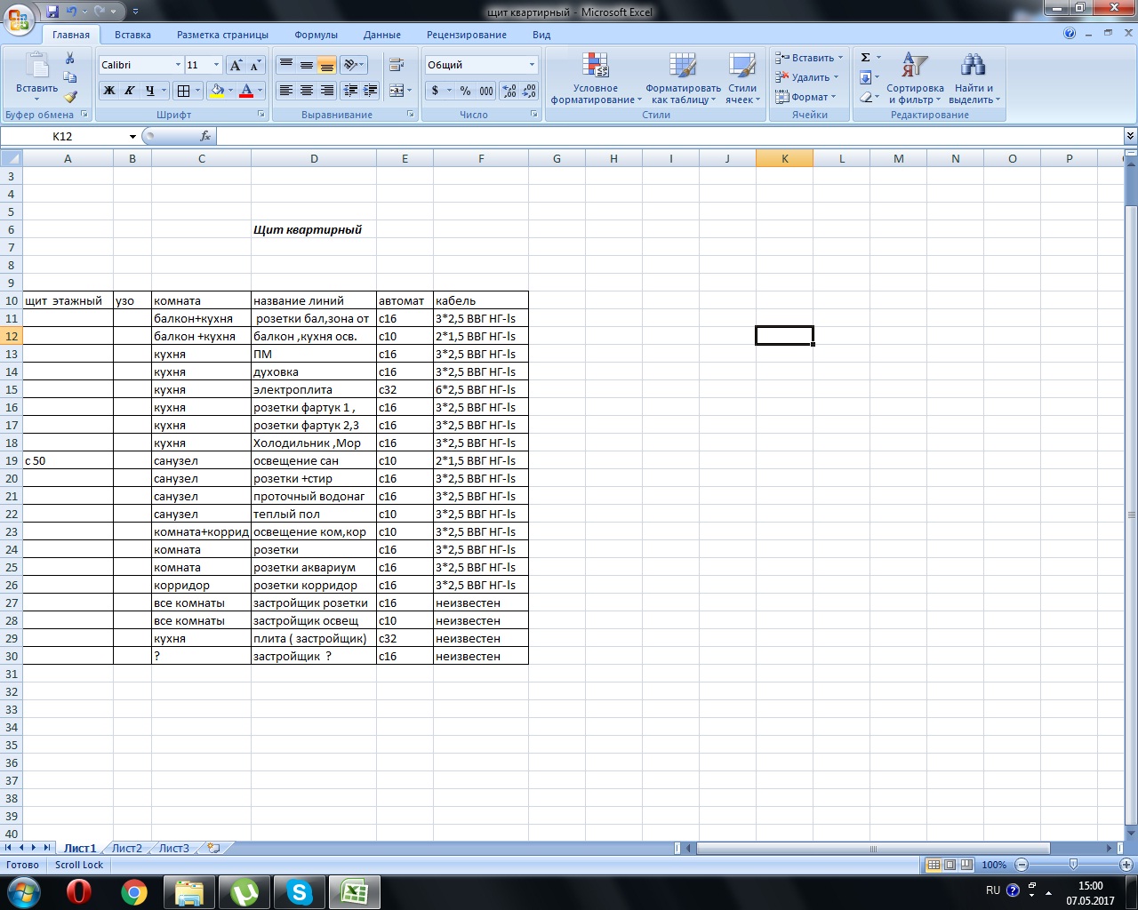

Линии на квартиру , пока нет расчета на Узо ( буду проводить линии до щита с запасом на монтаж ) согласно предварительной схемы .

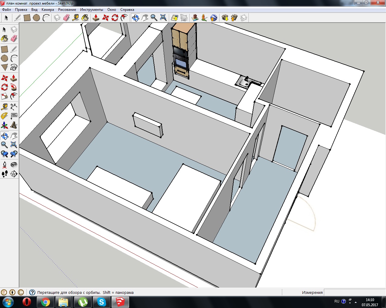

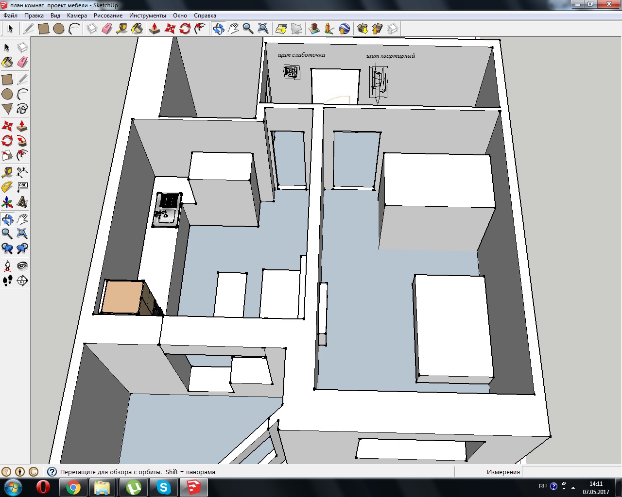

Общий план квартиры :

Nemez написал: Измененный план кухни : отодвинул холодильники ( убрал розетки подальше от мойки ), сдвинул розетку от ПМ
Видимо посмотреть где в инструкции стоит розетка у ПМС не судьба :) легче двигать, кстати почему на 50 см ,а не на 70 или 1 метр :)

ebf, розетку отодвинул от ПМ , что был доступ к розетке .Как раз за выдвижным ящиком , вырезу в задней стенке отверстие . И высоту везде рисуют 5 см( мне не удобно было бурить ) от пола для ПМ , холодильников и т.д. не понял по какой причине , сделал 15 см и за соседним шкафом для доступа .

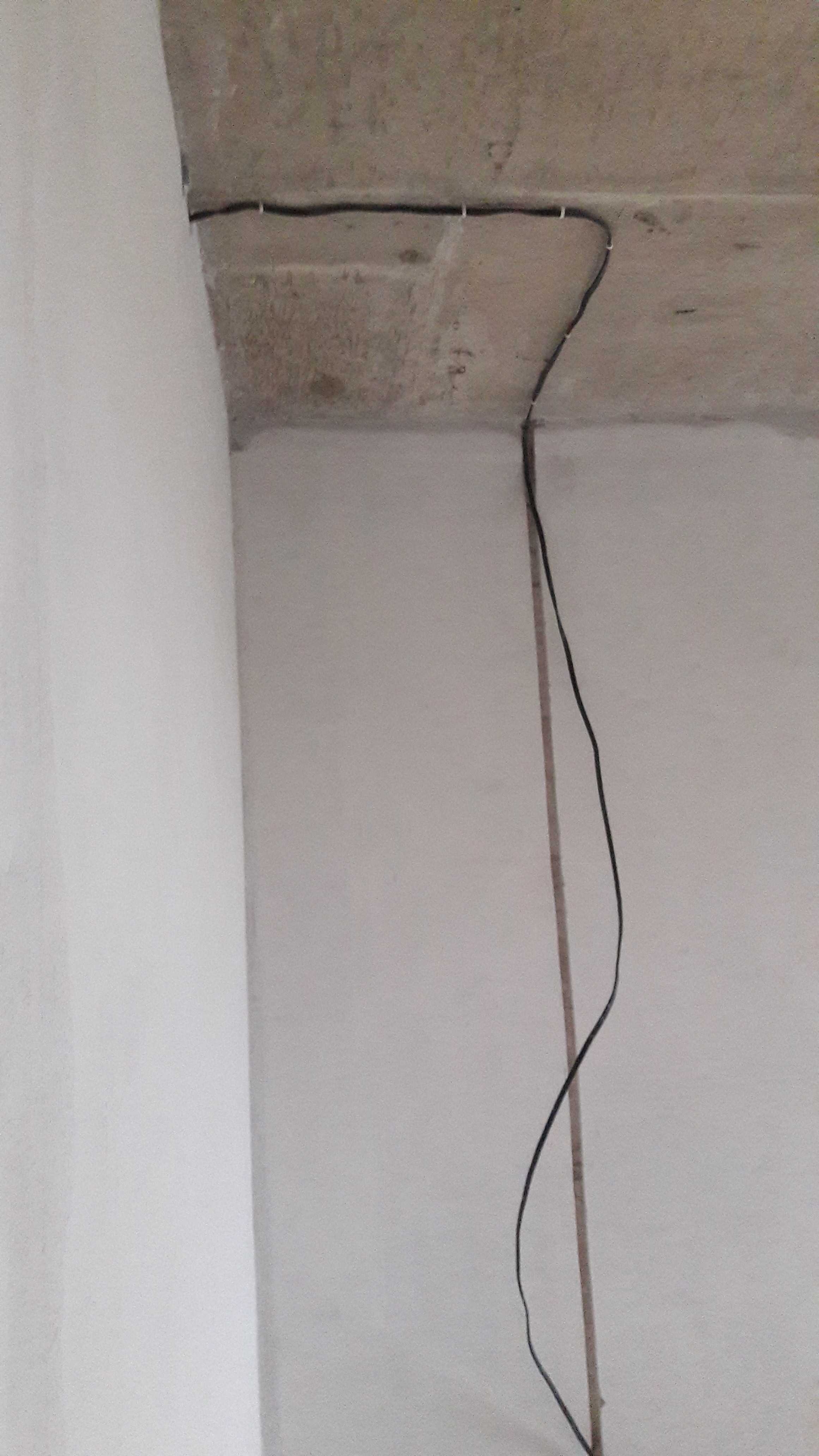

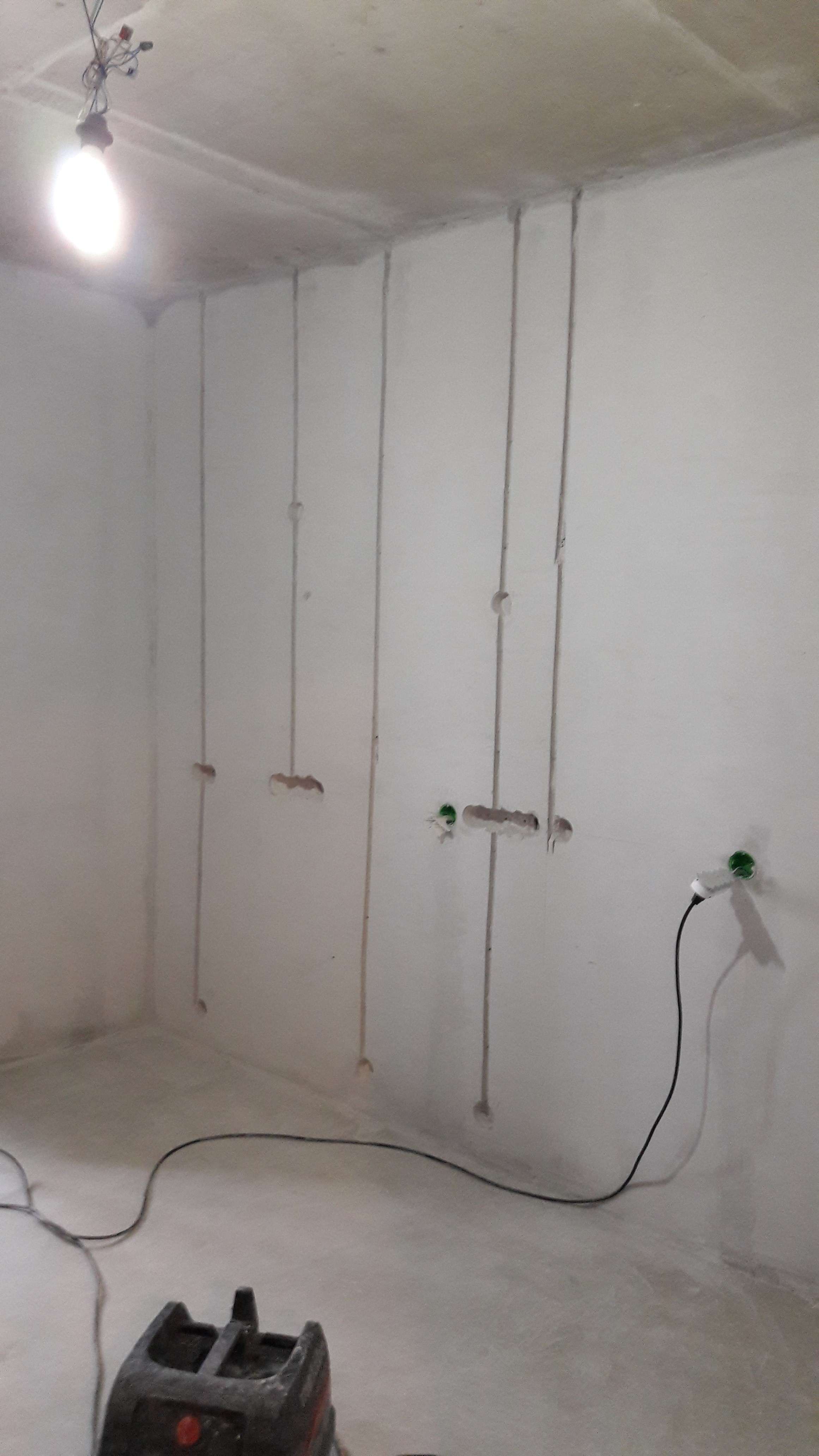

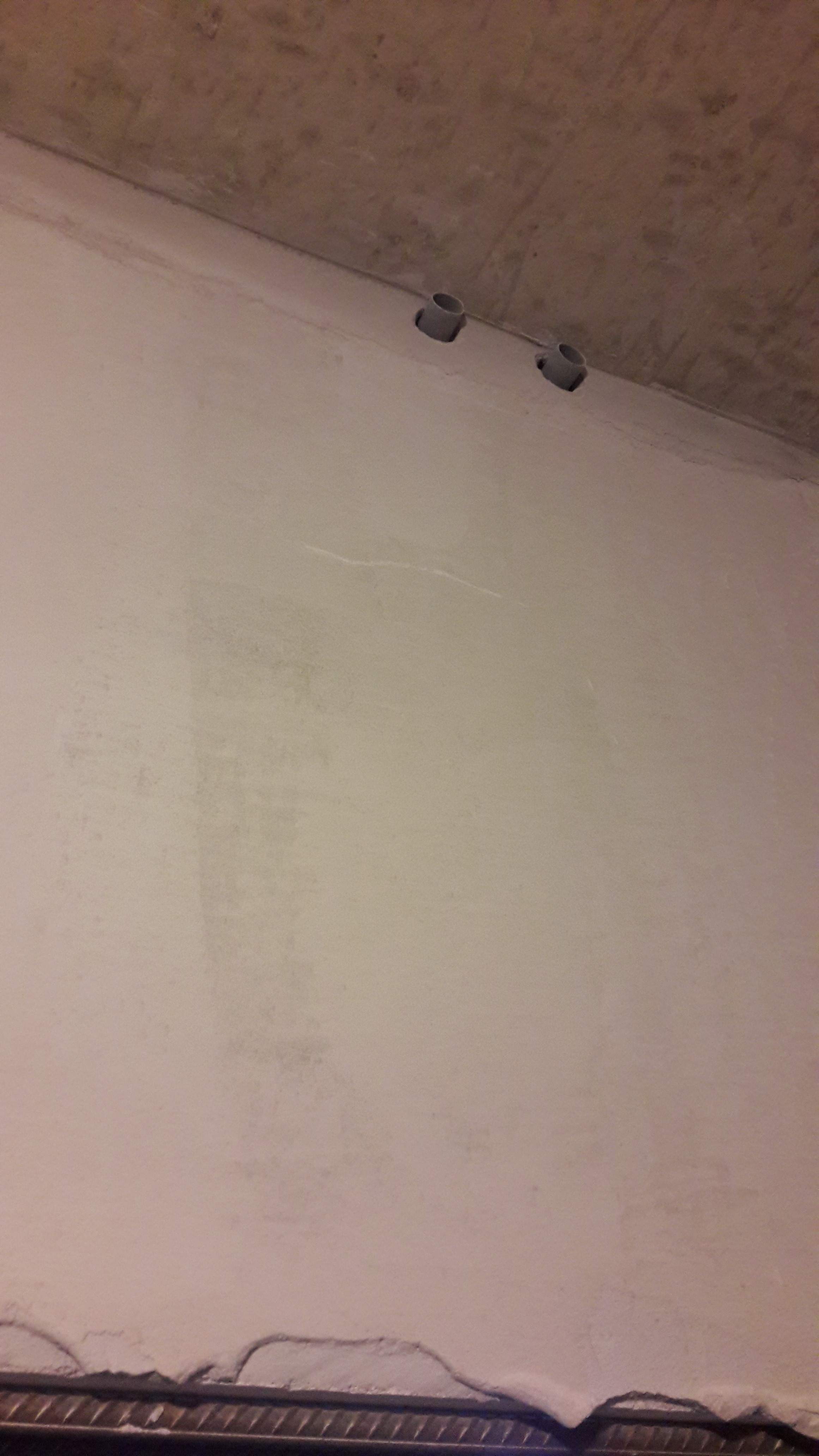

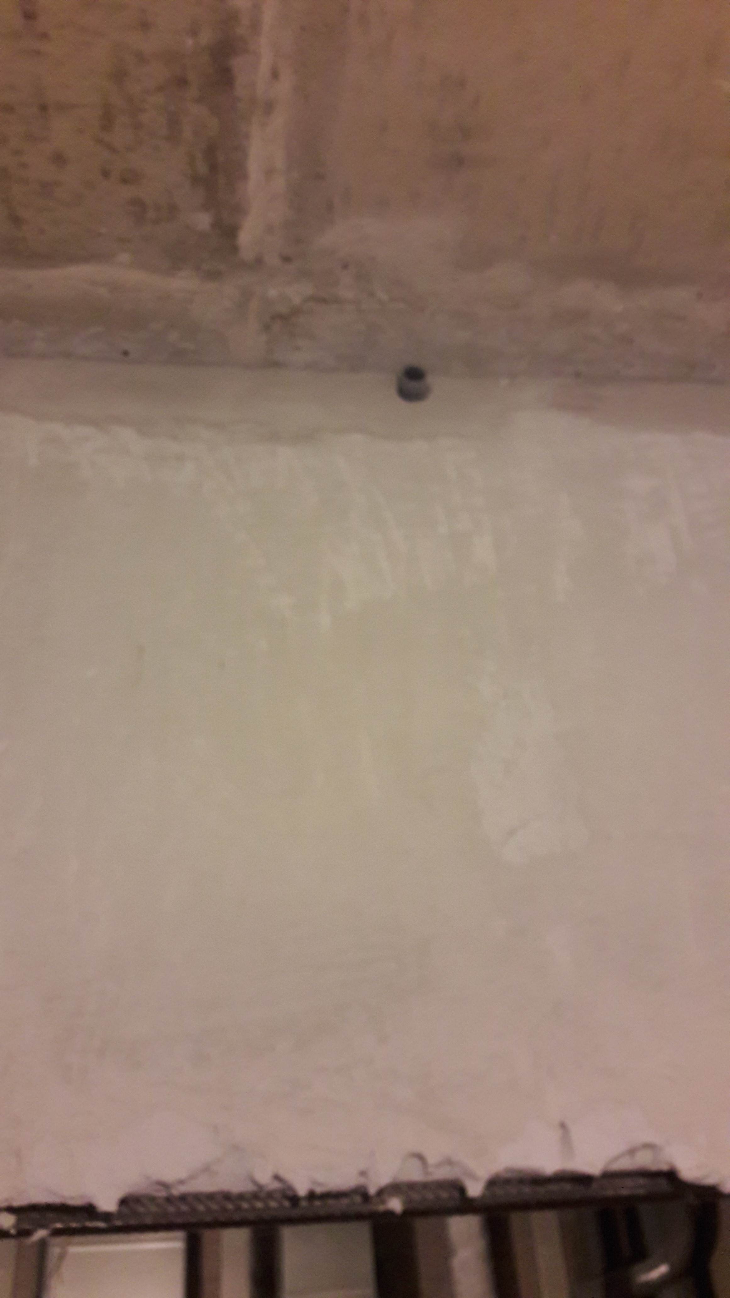

Пробывал протащить первый кабель и заложил ПВХ трубки в проходы через стены ( после закреплю)
Розетки от застройщика придется заделывать - попадают или возле мойки или на открытых пространствах ( где не будет мебели ) . Одна только пригодится в коридоре .

Nemez написал: И высоту везде рисуют 5 см( мне не удобно было бурить ) от пола для ПМ , холодильников и т.д. не понял по какой причине
Чтобы вилки приборов были включены в розетки под шкафами. Сняв цокольную планку напольных шкафов можно включить/выключить технику не двигая, или после её установки на место. Просвет под шкафами 10 см. Другая причина, при таком расположении они не мешают наполнению шкафов, выдвижным ящикам например.
И если кухню ещё не заказывали, подумайте насчёт большой чаши мойки или двойной чаши. При большей ёмкости вы так же (есть сушилки в раковину) сможете сушить посуду, но вот когда надо мыть противни, кастрюли сковороды и прочее, дополнительное место в раковине будет нелишним.

VIVA, Я понял конечно смысл , только с практической точки зрения как вытащить розетку под шкафом ( кухня существующая это не позволяет) .Мне проще нижний выдвижной ящик сделать с доступом к розетке .Про мойку подумаем,спасибо.
Не хочется городить распаечных коробок ( их и так полно от застройщика ) .С розетками разобрался ,как делать в глубоких подрозетниках. С освещением появилось 50 метров лишнего 2 на 1,5 ВВГ-НГ ls , не сообразил что нужна земля для некоторых светильников ( пока у меня не было таких) . Заказал уже 3 на 1,5 ВВГ-НГ ls ,что бы в будущем не расстраиваться .Можно ли доводить до светильника 3-х жильный кабель ( пространсво у люстры использовать как распаячную коробку( через Wago, можно и опрессовать если нужно ) , а двух жильным кабелем ( которого у меня полно) спускать фазу к выключателем и еще одним 2-х жильным кабелем возвращать фазу на светильник ? Обязательно ли использовать распаячную коробку на потолке для этого соединения ( если да то самые тонкие какие ,что не красть высоту у будущего подвесного потолка )

Nemez, Тоньше не встречал - https://www.electro-mpo.ru/catalog/korobki_salniki_patrubki_kabelnye_vvody/k16_korobki_raspaechnye_o_p_plastikovye_keramiches/k1609_korobka_kma10_05_3_97raspaechnaya_plastik_s_/
