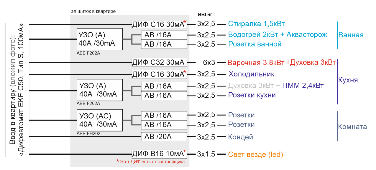

VladimirMSC написал: Выявлением оптимальной схемы
Лучше изыскать возможность переложить эти кабели. Рано или поздно может произойти попытка приколхозить в самой кухне коробку с автоматами, чтобы утилизировать доступную мощность в таком "жирном" кабеле. Поэтому лучше сразу, если есть хоть малейшая возможность переложить кабели, так и сделать. Для 3 кВт духовки, включаемой в розетку, на линию в щите поставить С16.
VIVA, я согласен с вами. Но ремонт уже сделан :( А как вам такой вариант: Повесить на этот 6кв мм кабель две силовые розетки? Запитать им варочную (индукция 2 конфорки) и духовой (редко пользуется)? выделил красным:

VladimirMSC написал: две силовые розетки?
Если каждая будет на 32А, то почему нет.

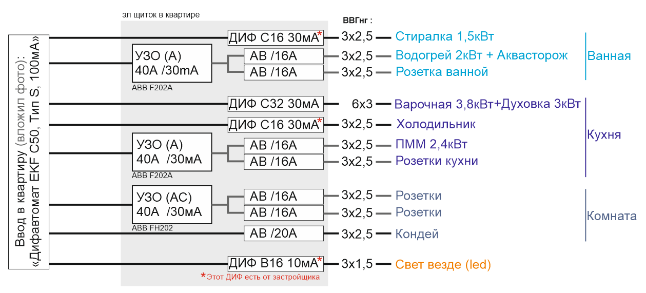

VladimirMSC написал: Новая схема:
Что скажете? :) Может что-то упростить/улучшить?
VladimirMSC, На стиральную машину можно поставить дифф В16 10 мА, а на свет надо бы 10-амперный.

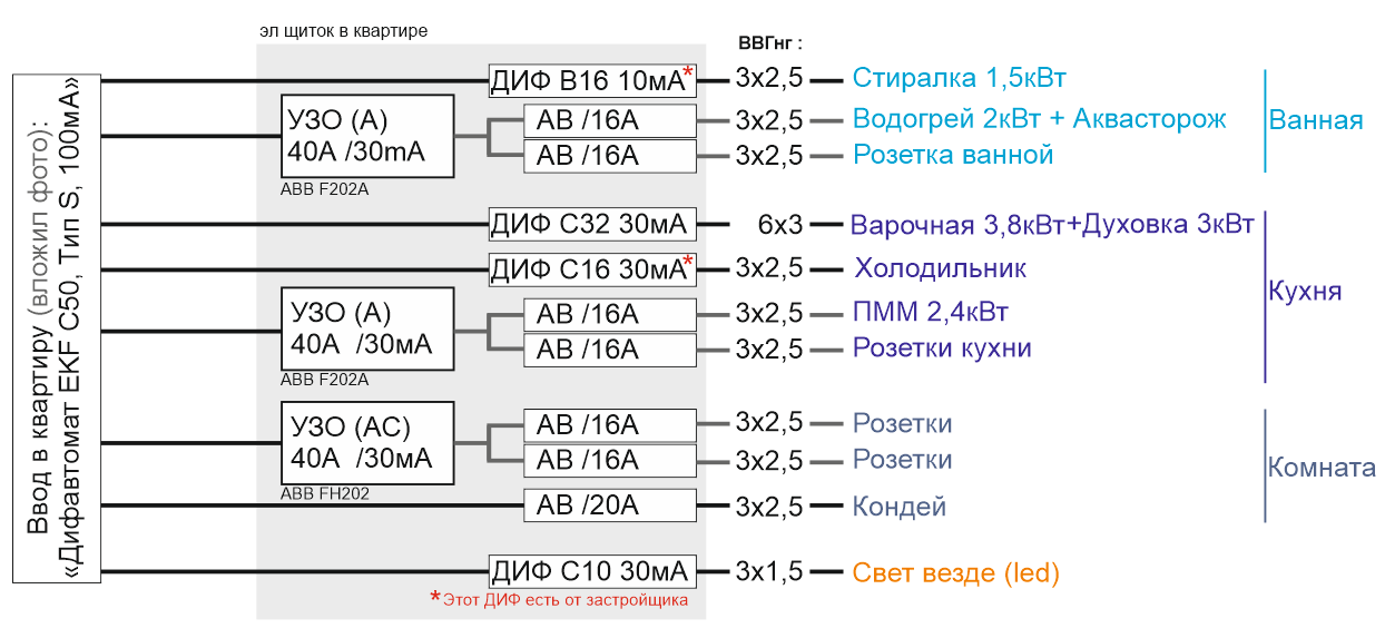

Обновленная схема:

  • поправил Дифы на свет и стиралку.
Обновленная схема:

VladimirMSC, присоединюсь к MrGalaxy. В ванной лучше 10мА на всё. И почему вы разделили питание ванной под разную дифзащиту? Из-за нежелания поставить один С32 автомат перед УЗО на ванную?
