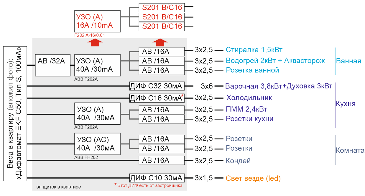

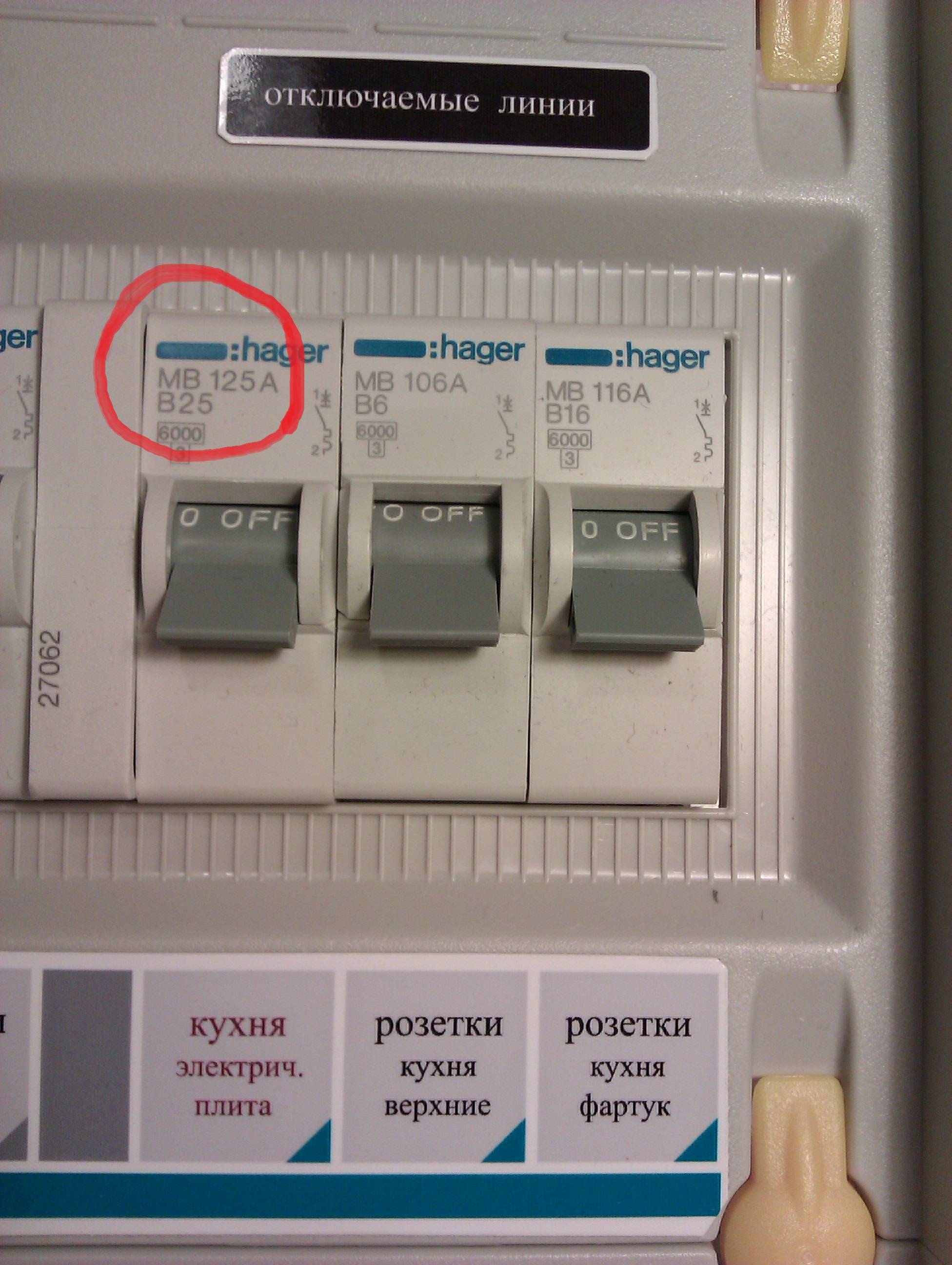

VladimirMSC написал: Тогда, какую амперность для АВ задать? 32 ? Или выше?

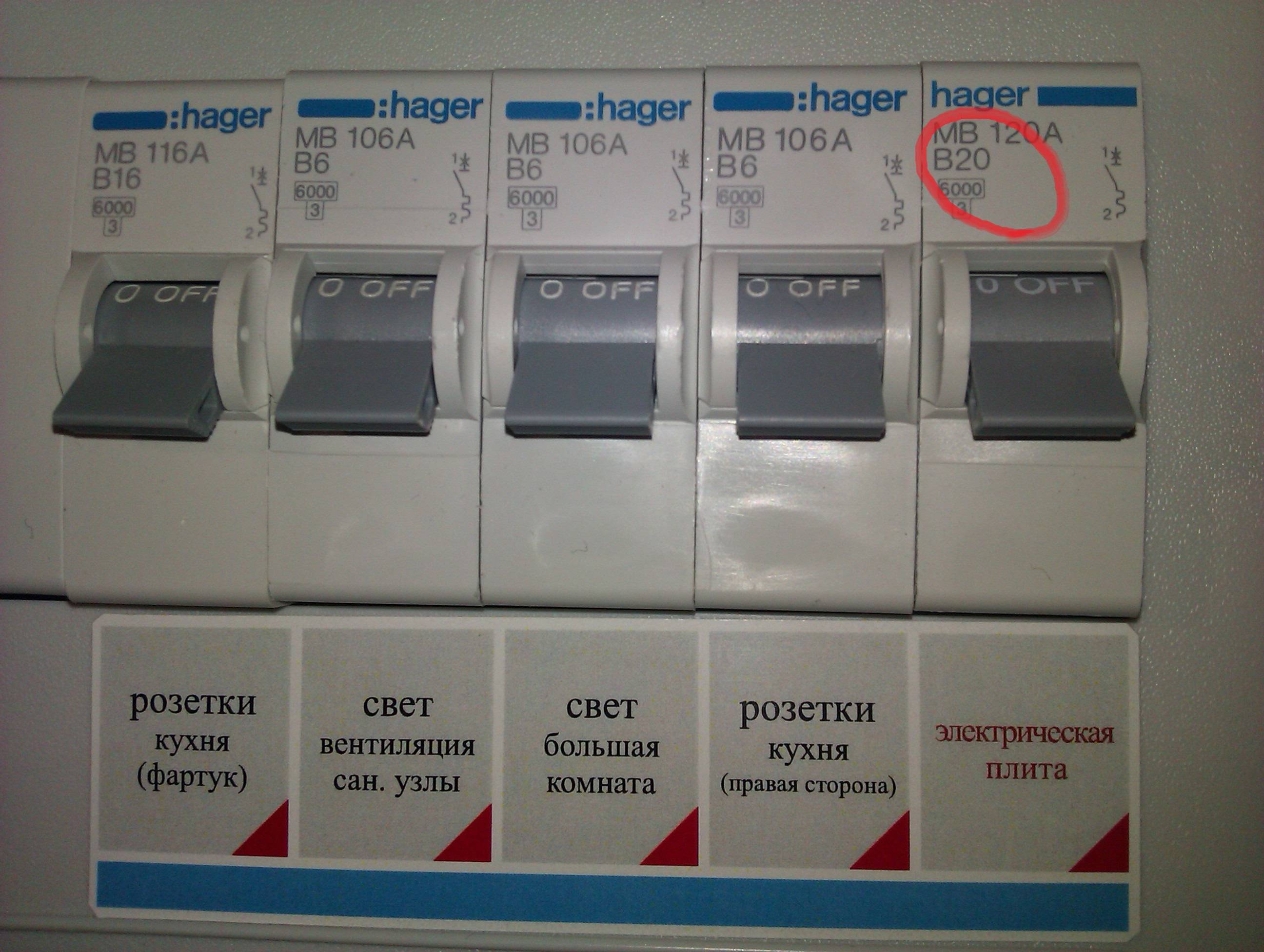

На кухне еще один распределительный щиток будет? Откровенно говоря, абсолютно не понял логики построения схемы. :confused: Для комфортного проживания вполне хватит двух-трех УЗО и нескольких групповых АВ. Если есть желание сделать очень дорогой (для подобной квартиры) щиток, тогда все линии поставить под ДИФы.
Вот примеры реализации давних проектов, где установлены варочные 4 - 5 кВт. Обратите внимание на номиналы автоматов защиты.
Можно С40, но С32 будет более чем достаточно.

VIVA, завтра обновлю схемку. Спасибо!

VIVA, и что в этом хорошего? Наоборот, неудобно. Кроме того, узо 10 мА бывает у брэндов только 25 и 16 А, и если поставить 3 автомата по 16 А, то узо надо дополнительно защищать (приверженцы коэффициента использования скажут по другому).

Точно, вы правы. Зарапортовался. Значит F202 A-16/0.01 под S201 B/C16. Там всё равно 1,5 + 2 кВт.
Удобно/неудобно - субъективная оценка. Мной было высказано мнение. А автор мог с ним согласиться или нет.
VladimirMSC, модели варочной и духовки можете назвать?

Stanislaw34 написал:
Stanislaw34, ваши фото АВ Хэгер с такими ТТХ и Doepke меня удивили, впервые вижу и слышу. Интересные :) А на ваш взгляд, как можно "логичнее" собрать схему щитка? Спасибо!

VIVA, не совсем понял ваш диалог с mrGalaxy Вы предлагаете сделать так или я не правильно понял?

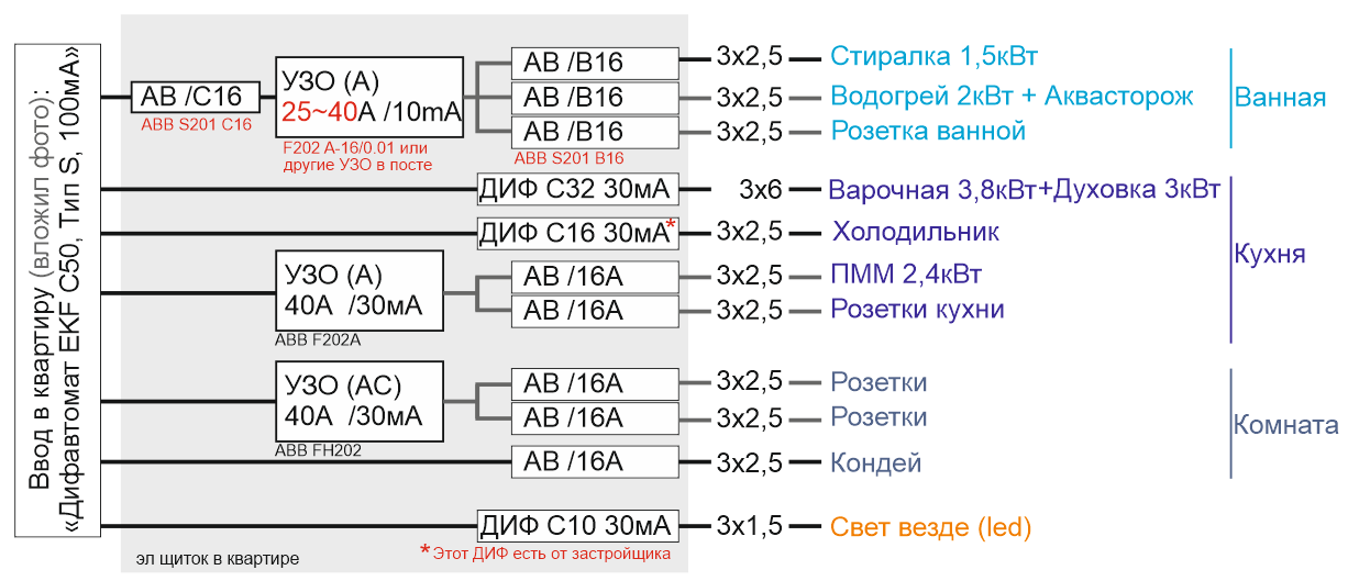

Почти. Ввод -> S201 C16 -> F202 A-16/0,01 -> 3x S201 B16.

VIVA, поправил схемку. Так?
Я вот только подумал. Может УЗО на ванную повысить с 16 до 25 или 40А (они все 0,01мА)? Добрые люди выше подсказали о их существовании, я посмотрел, цены на них почти 1в1 как на УЗО 16А 0,01мА.
