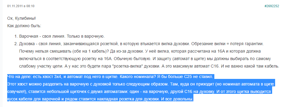

Всем спасибо! Всё завтра учту при обновлении. Сейчас копался на форуме, еще узнал одну вещь, похоже, придётся на 6кв мм вешать доп бокс с автоматом 16А, что бы духовой подключить через обычную розетку:

VladimirMSC написал: Сейчас копался на форуме, еще узнал одну вещь, похоже, придётся на 6кв мм вешать доп бокс с автоматом 16А, что бы духовой подключить через обычную розетку:
Приведенное в цитате было написано специалистом невысокого полета, скажем откровенно. Можете не принимать её близко к сердцу, в щиточке нет никакой необходимости.

Radio написал:
Radio, Думаете? Но если логично подумать (насколько у меня хватает поверхностных знаний по этой тематике), то АВ 32А не защитит провод 2,5кв мм (после силовой розетки 32А). Верно?
АВ 32 --6кв мм--> силовая розетка 32А (варочная) --2,5кв мм --> бытовая розетка 16А (духовой)

VladimirMSC написал: то АВ 32А не защитит провод 2,5кв мм (после силовой розетки 32А). Верно?
Ну, во-первых, от чего его защищать? Задайте вопрос себе.
А во-вторых, вы можете подключить розетку четверкой и тогда даже формально комар носа не подточит согласно пункту 3.1.19. Найти розетку, в которую войдут 4 квадрата, большого труда не составит.
