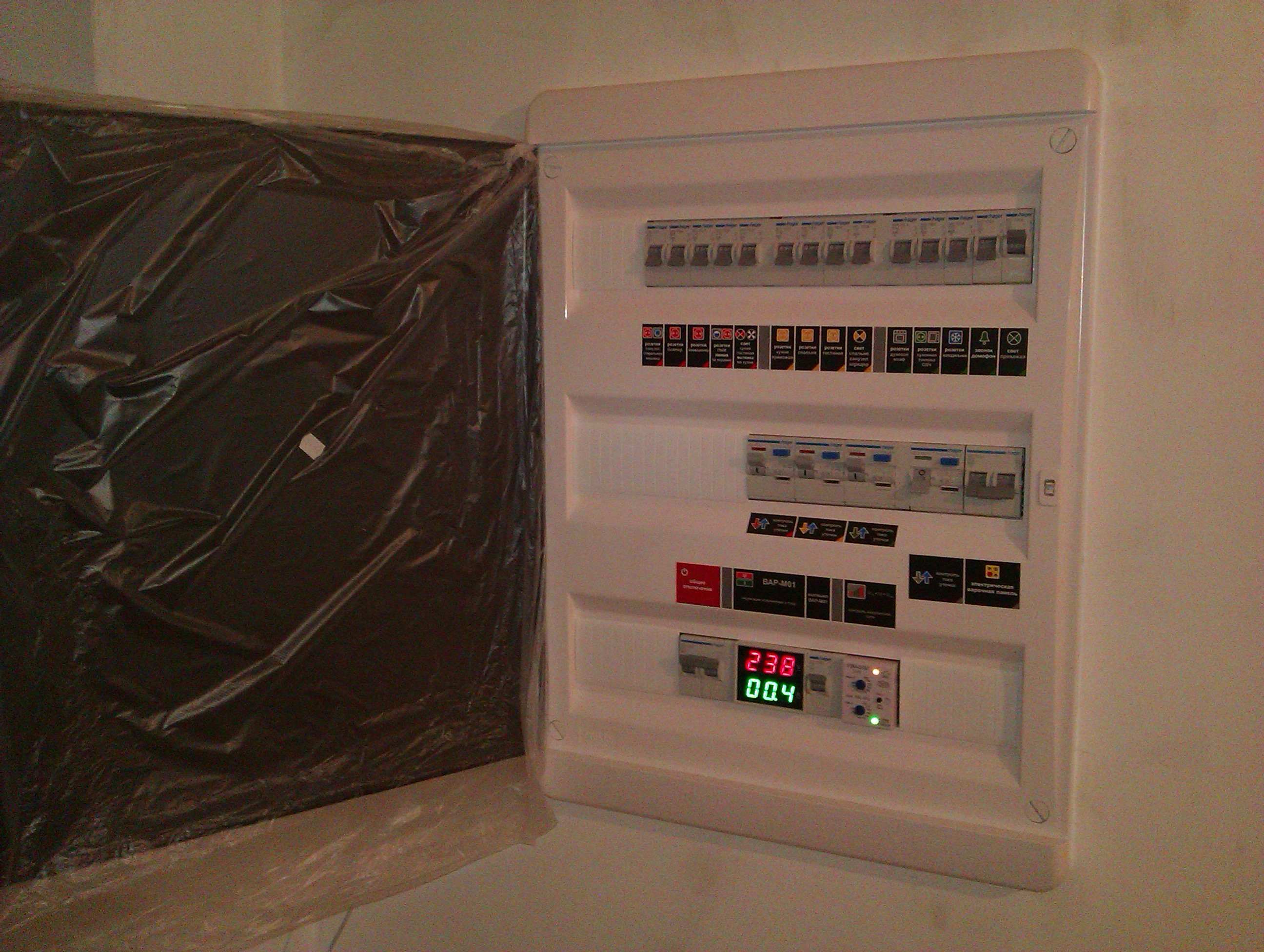

Вот пример, очень похожий на Ваш. Этот щиток Ольга выкладывала в галерее. В работе прослеживаются модные решения с форумов: РКН на вводе (в новострое это лишнее), индикация (по крайней мере, от этого устройства есть какая-то польза), три групповых УЗО (заказчик опасался, что УЗО часто срабатывают), несколько бОльшее, чем необходимо, количество групповых АВ. В результате - достаточно плотная компоновка. Слева вверху 2,5 модуля свободны - как раз ДИФ на холодильник и фальш уместятся. :)

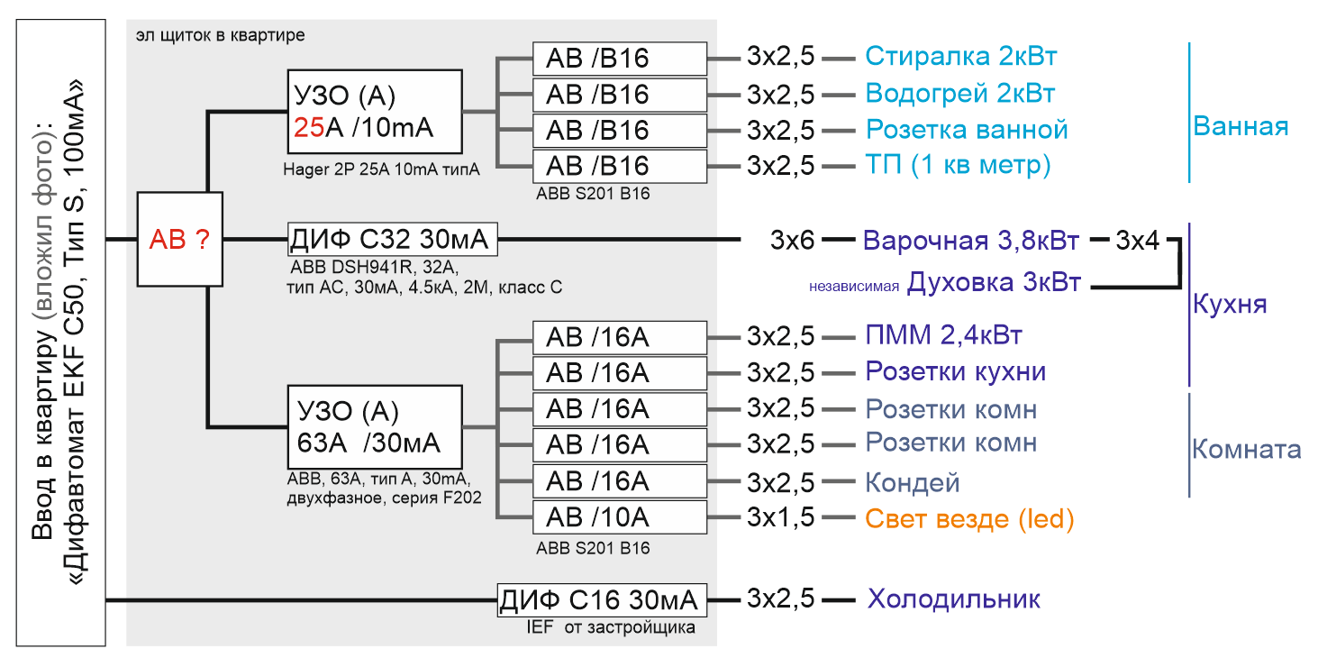

VladimirMSC написал: АВ 32А не защитит провод 2,5кв мм (после силовой розетки 32А). Верно?
АВ С32 защищает кабель 3 х 6 мм.кв. после себяи силовые розетки 32А, поскольку условно неизвестно, какую мощность могут одномоментно потреблять все подключённые приборы. Защита кабелей приборов (если в документации отдельно не оговорено, что нужна установка АВ/УЗО/АВДТ указанного номинала) не требуется, поскольку эти кабели должны выдерживать максимальную мощность этого прибора априори. Поскольку через этот же кабель самого прибора, иных нагрузок нет, то откуда может возникнуть чрезмерная нагрузка на провод самого прибора? Пример: бра на 100Вт с шнуром ШВВП 2 х 0,75 включено в розетку, которая защищена АВ B16. Следуя вашей логике, нужно срочно менять автомат на B6 как максимум.
К тому же, духовка, судя по инструкции не имеет вилки, а только проводной вывод. А в полезной информации значится:
Необходим предохранитель мин. 16 A.
То есть, допустимы и бОльшие номиналы.

Всем спасибо за комментарии, весь день просидел и попробовал координально "перерисовать" схему с учётом всех ваших замечаний выше:
Кратко: -Добавил с в схему контур ТП (который ранее планировал не заводить в щиток) Раз уж делать, то пусть будет на месте. -Сократил третье узо типа АС. Теперь все автоматы подключены к двум УЗО тип А (понимаю, что три УЗО лучше делят на группы, чем два) -Ввёл общий вводной АВ, кроме контура на холодильник. -Выбрал и подписал модели применяемых компонентов.
Вопросы: -Правильно ли я перетряс? Или разумнее вернуться к предыдущей схеме? )) -Подскажите данные для вводного АВ? 63А? -Правильно ли соотносятся номинальные токи у УЗО с номин токами установленными за ними АВ?
Ну и вообще, буду благодарен за любую критику :)

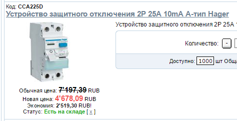

VladimirMSC, Проверьте, что Вы выбрали УЗО на 10, а не на 100 мА (маркировка "2Рх0,1"). :cool: Развейте мои сомнения, ссылку приведите на официальный сайт. Я у них не нашёл 10 мА УЗО на 40 А. На 16 и 25 А - пожалуйста, хоть 100 порций.

MrGalaxy, да, вот это ошибочка! Причем второй раз ) Что же делать? Остаётся только вариант с УЗО 25А 0,01мА на ту группу? Или так будет не правильно?

VladimirMSC написал: Что же делать?
защитите это узо дополнительным автоматом на 25А.

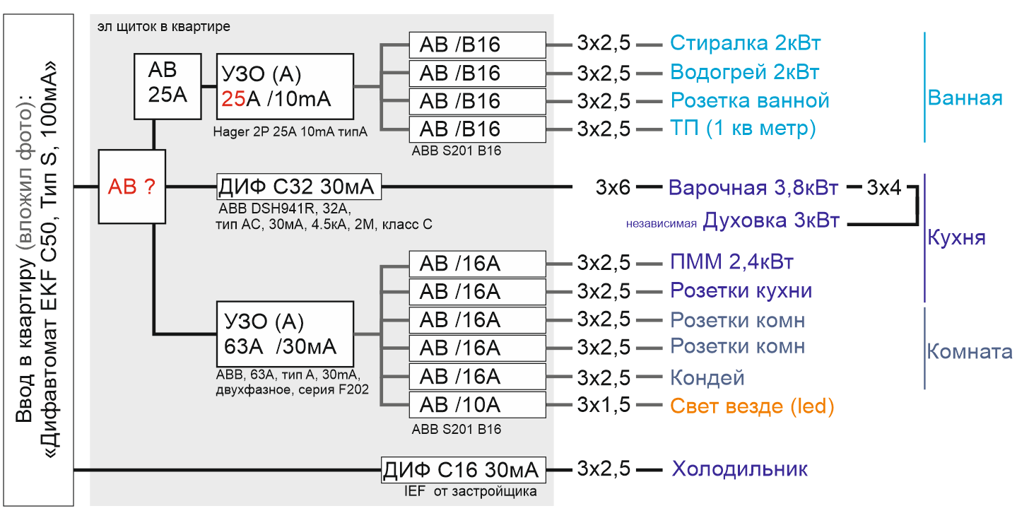

14.04.2017 в 15:46:42
MrGalaxy написал:
А ТП площадью 1 кв.м какую мощность потребляет, что Вы ставите кабель 2,5 и автомат 16 А?
MrGalaxy, так?
Теплый пол вот этот: https://www.teploluxe.ru/bytovye_resheniya/teplyy-pol/elektricheskiy/nagrevatelnye-maty/product/mn_15510/ Мощность: 155 Вт Способ подключения: одножильный Способ монтажа: В плиточный клей; В стяжку

VladimirMSC написал: так?
Да.
VladimirMSC написал: Мощность: 155 Вт
Если Вы планируете только 1 кв.м этого пола постелить (скажем, в ванной), то достаточно 1,5 кв.мм кабеля (тоньше запрещено ПУЭ) и автомат ампер на 6.
