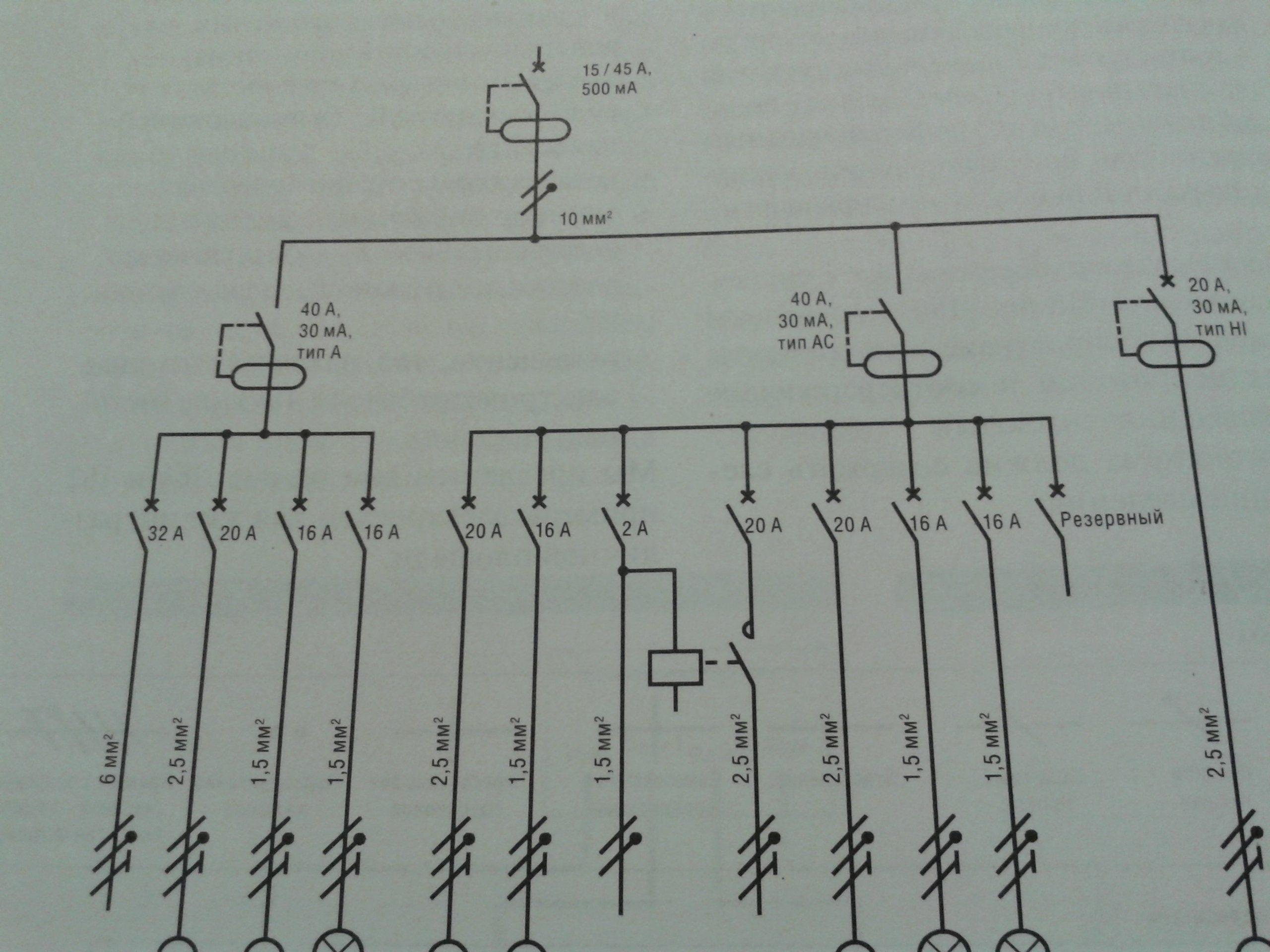

Макс. добавочная - я это понимаю как вышестоящий автомат/предохранитель. К сожалению, у других производителей такой вот конкретной инфы по перегрузке УЗО нет, а ПУЭ вообще рекомендует дифф. автоматы. Что, конечно, правильно формально, а в жизни нереально из-за нашей бедности, если число линий больше четырёх-пяти. В французском DIY-пособии по домашней электрике можно увидеть вот такое:
Правда, там и вводной автомат с регулируемой уставкой до 45А.

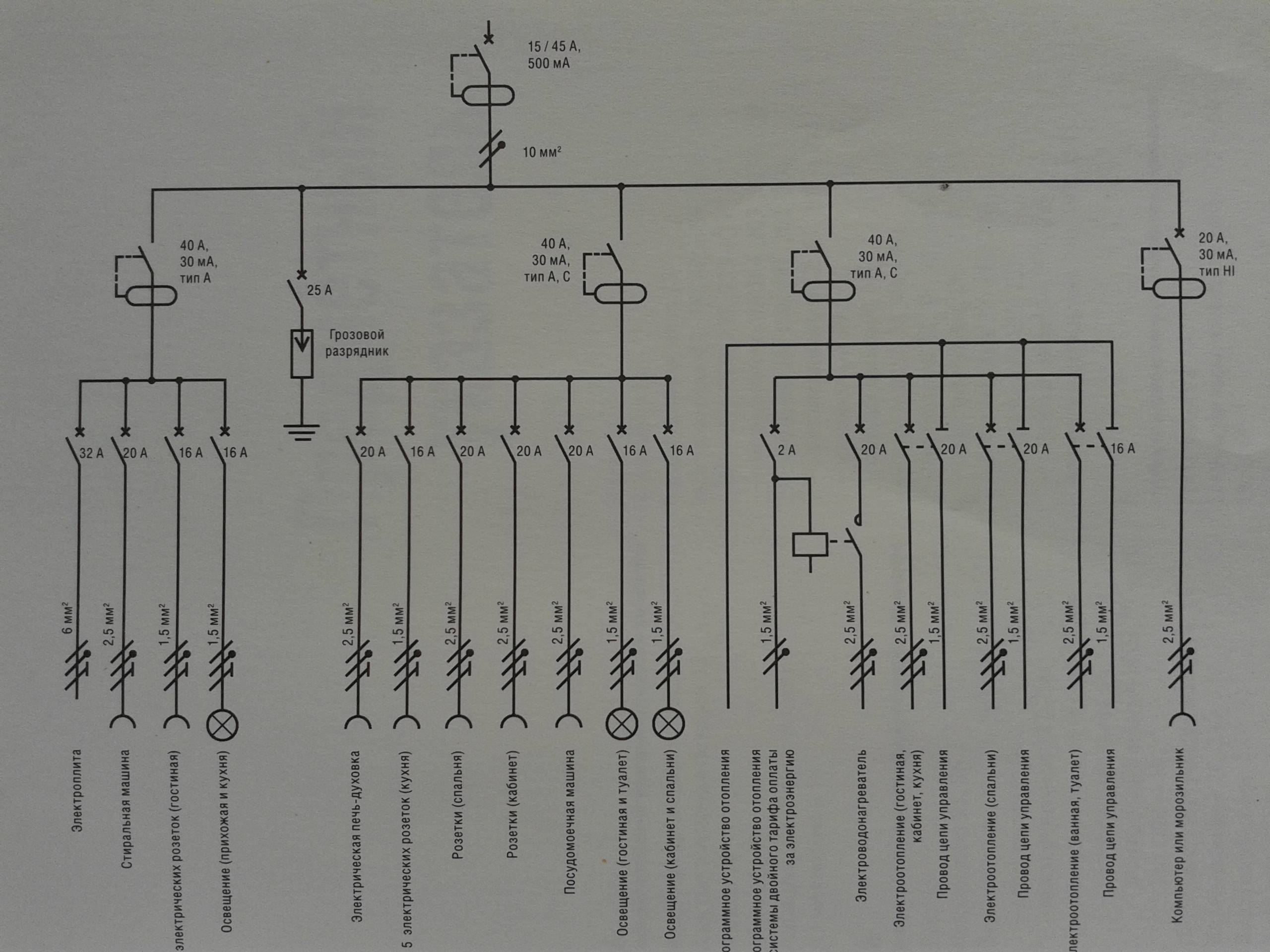

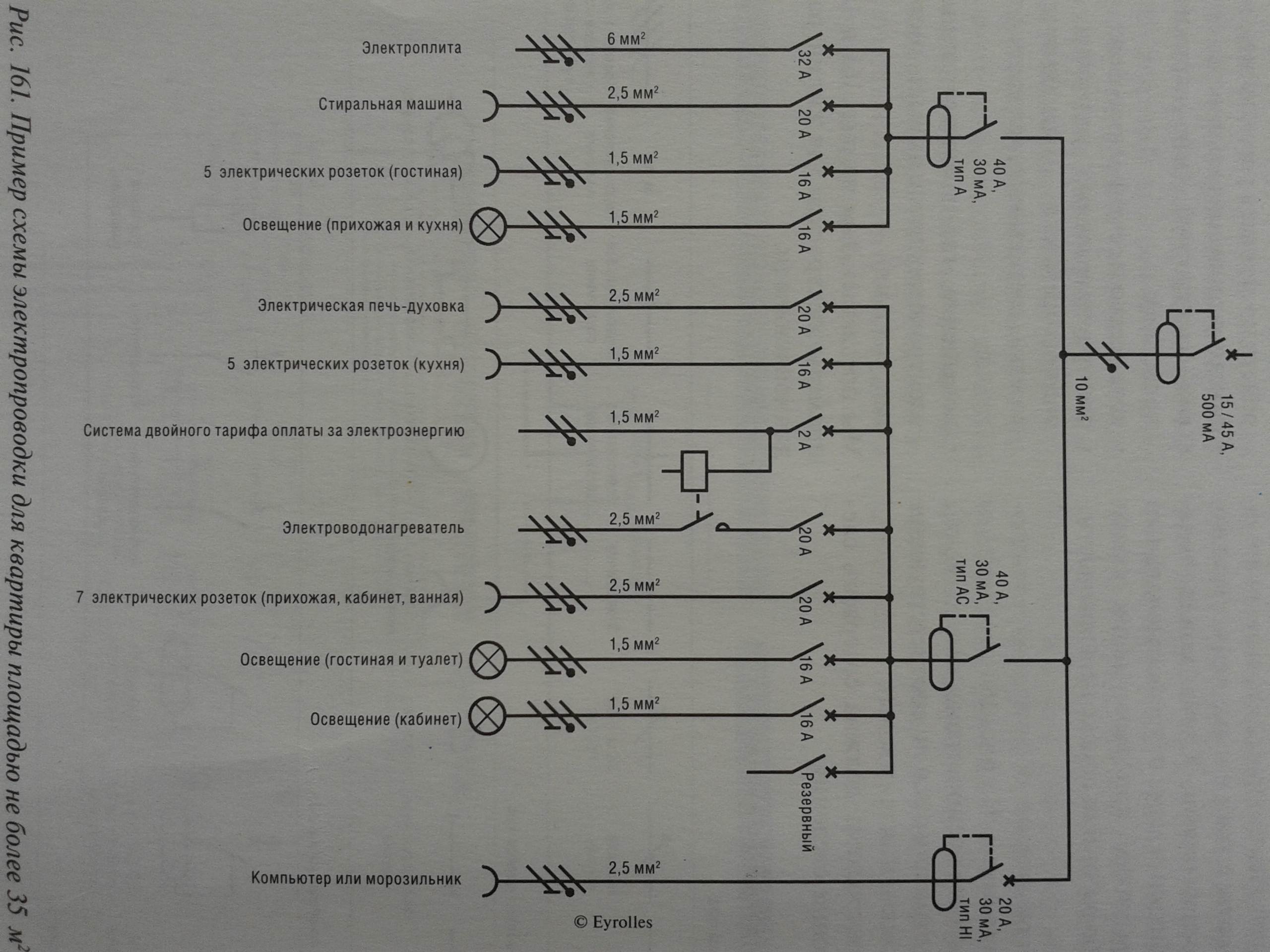

Франция, 2004 год, типовые схемы квартир до 35 и до 100 кв.м, до появления AFDD осталось 9 лет ...
Европа, 2016 год, Eaton, брошюра 1Мб, стр. 16, пример схемы небольшой квартиры ... http://www.eaton.eu/Europe/Electrical/ProductsServices/CircuitProtection/ArcFaultDetectionDevice-AFDD/index.htm#tabs-4

Abrikos, "компьютер или морозильник" - свежо! :a

Radio, я выбираю морозильник :) Компьютер тоже пища, духовная.

Abrikos написал: Radio, я выбираю морозильник :) Компьютер тоже пища, духовная.
А совместить никак? Ну хотя бы через удлинитель... :confused:
