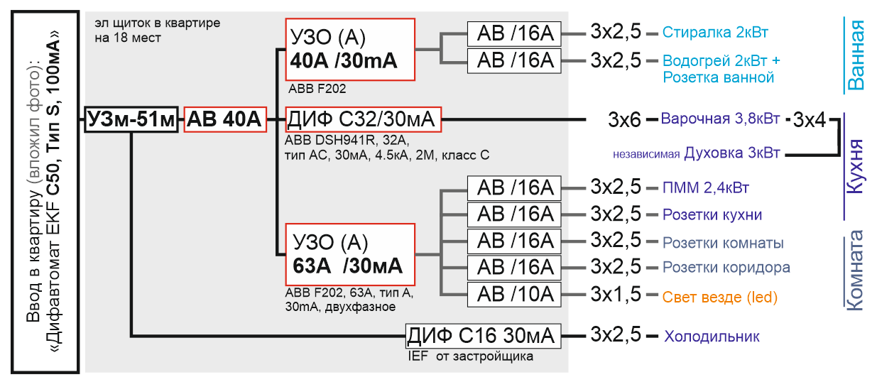

Всем привет ! В выходные много читал Вас, Cs, Немца, Камикадзе и форум в целом. Опять перетряс всю схемку. Постарался учесть ваши замечания и мои возможности. Получилась вот такая Новая схема:
Прошу вашего внимания (критики). В кратце описываю изменения:
-объединил в один контур "водогрей+розета" -увеличил ТХ УЗО на мокрую зону (теперь УЗОтип А 40А /30mA, вместо 25А/10мА) -сделал один общий АВ перед группой УЗО. -добавил УЗМ-51м (судя по форуму и комментам CS, это единственный более/менее из пока что доступных РН) -из схемы изъял Контур ТП и Кондея*. Благодаря этому удалось "вписать" схему в 18 модульный щиток (очень не хочется ставить больший щиток)
Много читал про защиту УЗО благодаря правильной амперности АВ, но так и не понял правильно ли подобрал эти данные для этих связок? (выделил красными прямоугольниками) Буду благодарен Вашим рекомендациям по сбалансированности и целесообразности. Спасибо!
На всякий, вкладываю ссылку на старую схему.
*Квартира на 20ом этаже, МО, окна на восток. Прошлое лето не возникало желания в охлаждении кондеем. Если климат всё же будет жарче, то, думаю, поставить отдельный мини бокс под эту линию.

VladimirMSC написал: -объединил в один контур "водогрей+розета"
Розетку лучше объединить со стиралкой, это даст возможность отключать водогрей за ненадобностью. Но в принципе, на весь СУ вам достаточно одной линии.
VladimirMSC написал: -сделал один общий АВ перед группой УЗО.
А нафига? И тем более нафига ограничивать входные 50А сорока амперами?
VladimirMSC написал: -добавил УЗМ-51м (судя по форуму и комментам CS, это единственный более/менее из пока что доступных РН)
Есть еще EZ9C0263 от Шнейдера
VladimirMSC написал: -из схемы изъял Контур ТП и Кондея*. Благодаря этому удалось "вписать" схему в 18 модульный щиток
Вот это совсем зря ставить телегу впереди лошади. Возьмите щиток на 24 и вам хватит места на кондей, ТП и на резерв останется.
VladimirMSC написал: Много читал про защиту УЗО благодаря правильной амперности АВ
Если вы таки поставите на вход С40, то ставить УЗО на 63А нет никакой необходимости.
VladimirMSC написал: Буду благодарен Вашим рекомендациям по сбалансированности и целесообразности
Нет никакой необходимости ставить второе УЗО типа "А". Перенесите розетки комнаты (или где там у вас комп подключен) под одно УЗО со стиралкой и поставьте тип "АС" на остальные линии. Так кстати по утечкам они станут более сбалансированы.

Спасибо за Ваши замечания!
TAB написал: Розетку лучше объединить со стиралкой, это даст возможность отключать водогрей за ненадобностью. Но в принципе, на весь СУ вам достаточно одной линии.
Думаю, тут уже не так критично. Там уже проложен кабель, физически уже не смогу объединить эти два контура (ну если только два конца в один АВ завести).
TAB написал: А нафига? И тем более нафига ограничивать входные 50А сорока амперами?

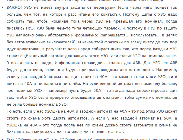

Вот и я всё пытаюсь разобраться с этим моментом (выделил красным на схеме). Сейчас это главный непонятный вопрос у меня (применительно к моей схеме) :help Цитирую CS про УЗО+АВ от АВВ:
TAB написал: Есть еще EZ9C0263 от Шнейдера
СпасибО! Почитаю о нём.
TAB написал: Возьмите щиток на 24 и вам хватит места на кондей, ТП и на резерв останется.
У меня там никак двуэтажный на 24модуля не влезет, только по горизонтали могу собирать модули. Поэтому, будет основной на 18м, а при необходимости, буду добавлять второй минибокс/щит если потребуется правее от основного.
TAB написал: Если вы таки поставите на вход С40, то ставить УЗО на 63А нет никакой необходимости.
А почему в такой комбинации УЗО можно исключить? Не совсем понял.
TAB написал: Нет никакой необходимости ставить второе УЗО типа "А".
Я наоборот, три УЗО (А и АС) сократил до двух УЗО (но все А). Пусть будет так, мало ли что потом, в будущем, через эти линии придётся подключать. "А" - более "дальновиднее" по защите.
