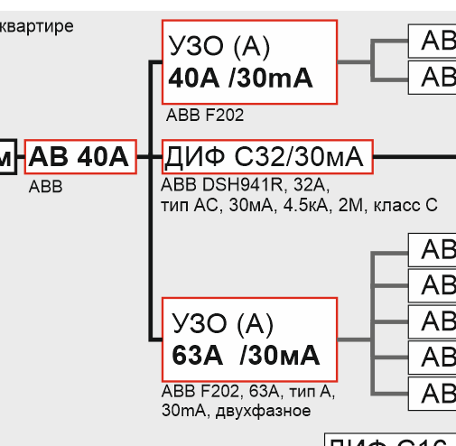

VladimirMSC написал: Вот и я всё пытаюсь разобраться с этим моментом (выделил красным на схеме). Сейчас это главный непонятный вопрос у меня (применительно к моей схеме) :help Цитирую CS про УЗО+АВ от АВВ:
Более грамотного ничего не нашли :) Не читайте глупостей ,тем более таких .В шапке есть тема про УЗО сидите и штудируйте :)
ebf, ну я "электрик" пока неделю и то, всего-лишь на уровне форумного теоретика) Поэтому, вслушиваюсь в любые советы людей имеющих практический опыт в этом. А на ваш взгляд, как нужно поступить в моей схеме? Спасибо.

VladimirMSC написал: А на ваш взгляд, как нужно поступить в моей схеме?
Какого производителя АВ и УЗО будете ставить?

ebf написал:
ebf, на АВВ:

17.04.2017 в 16:29:32
VladimirMSC, Тогда если не вводе оставите АВ40А ,то можете поставить 2 УЗО 40А30мА на всё включая варочную ,если поменяете вводной на АВ50А то поставьте 2УЗО по 63А30мА .Всё и ваша схема готова .Нагрузку раскидайте примерно одинаково на каждое УЗО

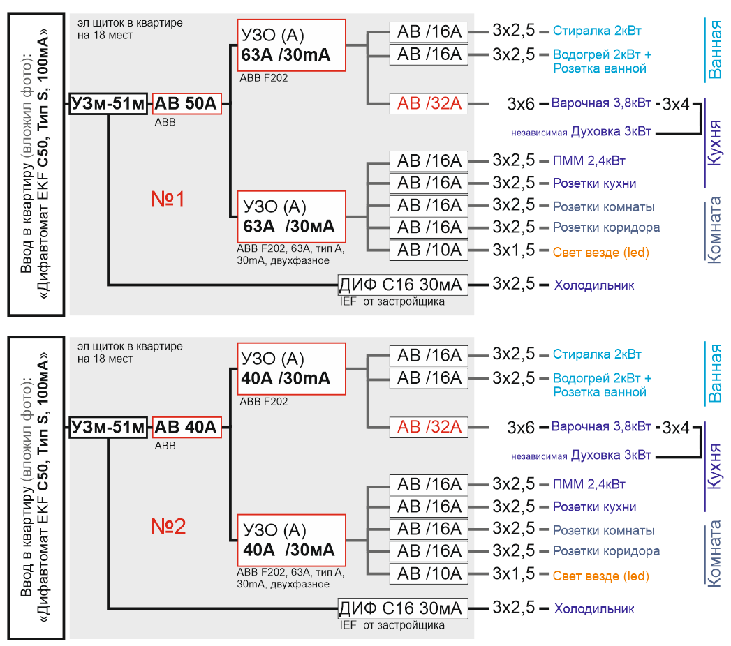

ebf написал: VladimirMSC, Тогда если не вводе оставите АВ40А ,то можете поставить 2 УЗО 40А30мА на всё включая варочную ,если поменяете вводной на АВ50А то поставьте 2УЗО по 63А30мА .Всё и ваша схема готова .Нагрузку раскидайте примерно одинаково на каждое УЗО
ebf, Правильно ли я понял, что в таком случае так же убираем отдельный ДИФ на плиту, но добавляется АВ на 32А? Получается так? Схемы по вашим комментариям:

VladimirMSC, Да. Зачем отдельный диф на холодильник, следуете моде о якобы не отключаемых линиях :)
Да чего тут непонятного: номинальный ток УЗО не должен быть ниже, чем позволяют автоматы на его линии (линиях). Берем номинальный ток УЗО не ниже вышестоящего автомата (выше можно, но не нужно), либо суммы номинальных токов нижестоящих.
VladimirMSC написал: А почему в такой комбинации УЗО можно исключить? Не совсем понял.
Не исключить УЗО, а выбрать его номинальный ток 40А вместо 63. Это дешевле.
VladimirMSC написал: Я наоборот, три УЗО (А и АС) сократил до двух УЗО (но все А). Пусть будет так, мало ли что потом, в будущем, через эти линии придётся подключать. "А" - более "дальновиднее" по защите.
Я предлагал оставить два УЗО, но тип "А" выбрать только для одного из них. Еще можно заменить входное 100 мА S в этажном щите на тип "А", тогда в квартире можно ограничиться "АС".

TAB написал: Да чего тут непонятного: номинальный ток УЗО не должен быть ниже, чем позволяют автоматы на его линии (линиях). Берем номинальный ток УЗО не ниже вышестоящего автомата (выше можно, но не нужно), либо суммы номинальных токов нижестоящих.
Хватит нести БРЕДЯТИНУ или рассказывайте это где нибудь в приватных беседах своим сотоварищам

ebf написал: VladimirMSC, Да. Зачем отдельный диф на холодильник, следуете моде о якобы не отключаемых линиях :)
ebf,
У меня от застройщика этот ДИФ, для холодильника больше этого не нужно) Ну это уже мелочи, мне главное сбалансировать связь АВ-УЗО-АВ. Мне нравится ваше предложение, думаю, вариан №1 (с АВ50 + УЗО64) будет оптимальным и с некоторым запасом по мощности. В будущем, к этим УЗО64 можно и кондей и ТП повесить. Я правильно думаю? :)

VladimirMSC написал: вариан №1 (с АВ50 + УЗО64)
Только не 64 а 63А
VladimirMSC написал: В будущем, к этим УЗО64 можно и кондей и ТП повесить. Я правильно думаю? :)
Правильно
