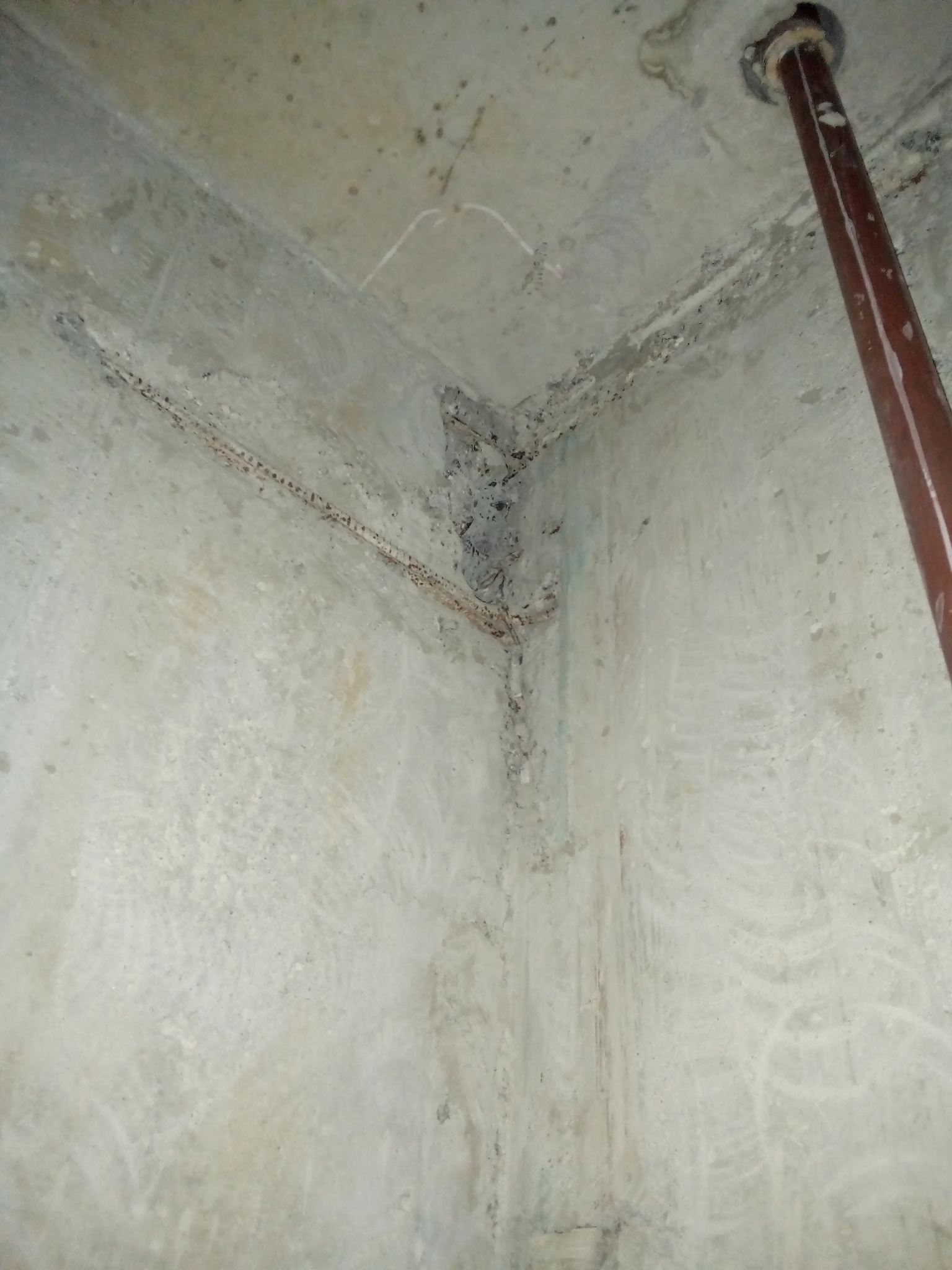

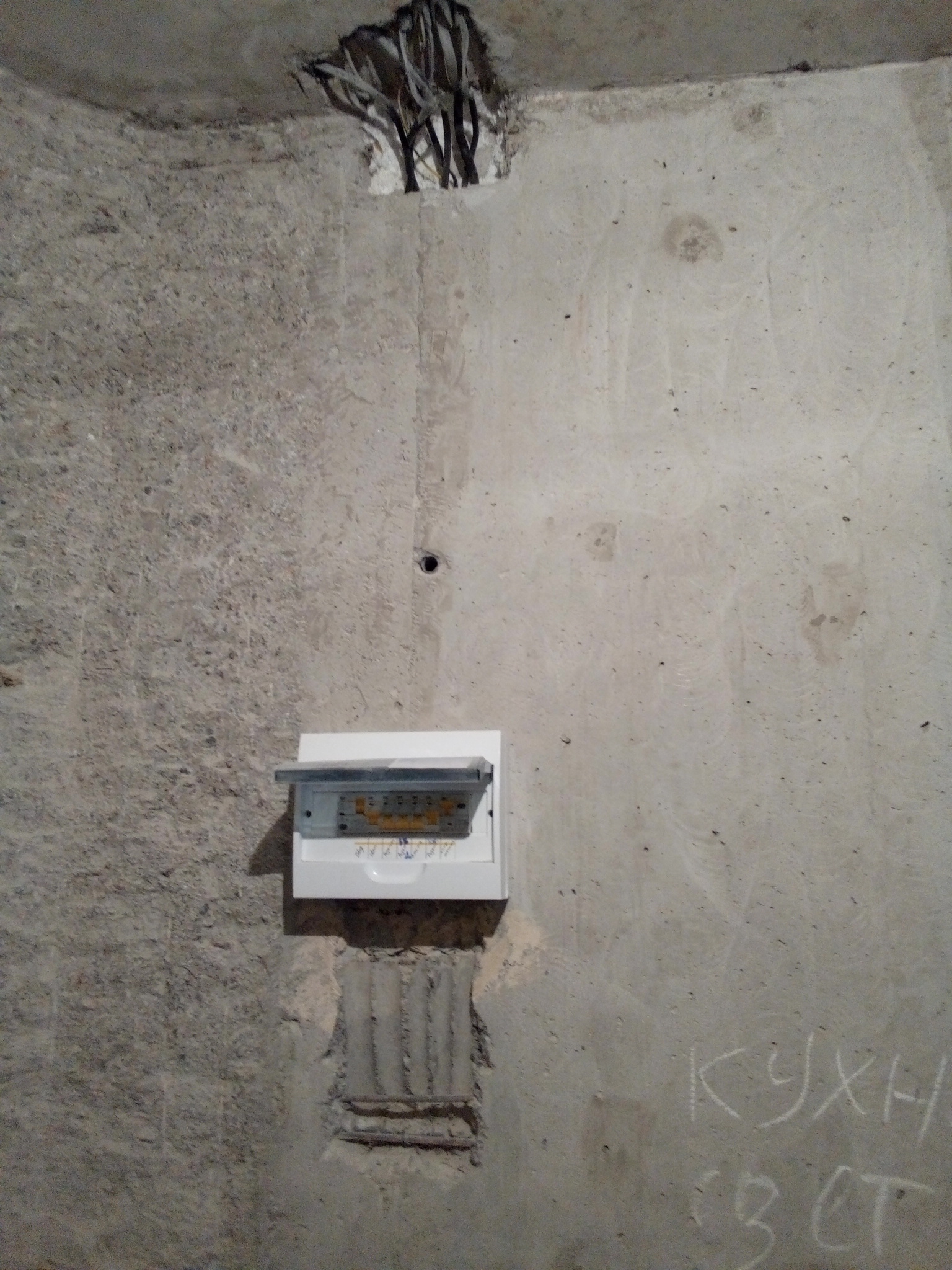

08.02.2020 в 17:45:28
Решил не создавать новую тему. Думаю все видели в каком виде сдают квартиры под отделку. Особенно интересно, что так старательно замазывают на монолите. Поэтому всегда всё это отбиваю. И вот на последнем объекте особенно впечатлило. Выкладываю фото.
И это в одной квартире. На первом фото это усиление стены для консоли на лоджии.

Меня всегда интересовал вопрос сроков устранения. Вот допустим - зафиксировали. Дальше застройщику дается время на устранения. Он кормит завтраками. Все это время ремонтники не могут зайти на объект? Нет подписи нет ключей. Нет ключей нет доступа к квартире. Если ремонтники начали ремонт - они же не будут ждать пока прийдут от застройщика ровнять стену. Посчитать это все в аренде за месяц. Стоит ли оно того. Что важнее моральное или материальное удовлетворение?

Pashot написал: Дальше застройщику дается время на устранения. Он кормит завтраками.
Если даётся - кормит, а если не даётся - не кормит. Прописывайте сроки, в зависимости от ситуации. Больше всего времени нужно на стяжку, всё остальное можно быстрее сделать.

Pashot написал: Он кормит завтраками.
Есть такое. Да и устраняет он, мягко говоря, никак.
Pashot написал: Стоит ли оно того.
Все взрослые люди.
