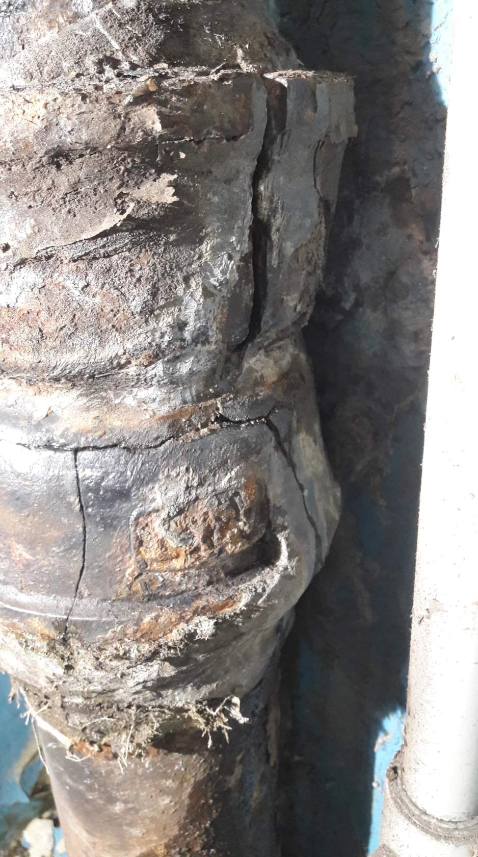

Может будет достаточно бачок снять, а унитаз фанеркой прикрыть?
Сообщений: 139757
21.04.2017 в 21:34:42
Фото будет кольца? Похоже проблему можно решить за полчаса и рублей 700 - 1000 на материалы) Но... автор писатель

Супруг потерял в сугробе телефон как раз накануне. Сейчас с кнопочным, и без фотика. Понимаю, все это выглядит нелепо )) Но подружка сфоткала как догадалась, даже не убрав мотыги, как я ее просила. Спасибо за комплимент моему эпистолярному таланту))) При первой же возможности добавлю иллюстраций!!!

natalynk, Раз бинт намотали без демонтажа горшка, значит и переделать можно без демонтажа. Размотать и зачистить всё и переделать используя состав вроде "Glims гидропломба" по технологии как переломы заматывают. Как BV заметил, только не гипсом- раскиснет. И лучше часа в 4 утра когда сухо будет.

Гипс не нужен. Я просто привел принцип, как делается бандаж. Можно сделать надежно из других, элестичных материалов. Но сначала нужны фото трещин, и места течи. Есть нюансы
АлекСАН_dr написал: Размотать и зачистить всё и переделать используя состав вроде "Glims гидропломба"
Не пойдет. Не элластичный. емпературные подвижки стояка. Там еще нюанс - как треснула муфта. И как закреплена труба выше. Есть два варианта:
  1. Удалить муфту, если труба держится наверху. и резиновый бандаж на хомутах. Но вряд-ли они найдут кусок резиновыой трубы из чего можно сделать.
  2. оставить муфту и полностью закрыть бандажем из стеклосетки/геотекстильной ленты + герметик + хомуты ПОСЛЕ полимеризации выше и ниже муфты
Сообщений: 139757
22.04.2017 в 12:21:23
Ну и третий вариант - вместо муфты и трубы ниже муфты - поствить кусок трубы с раструбом + компенсатор. Но.... нет фото - нет решений

Огромное спасибо всем за участие и советы!!! Я раздобыла картинку:

Муфта-всё. Расчеканивать-выжигать тройник никто не будет, отрежут выше и ниже муфты, поставят восстановитель раструба и компенсационный патрубок.
