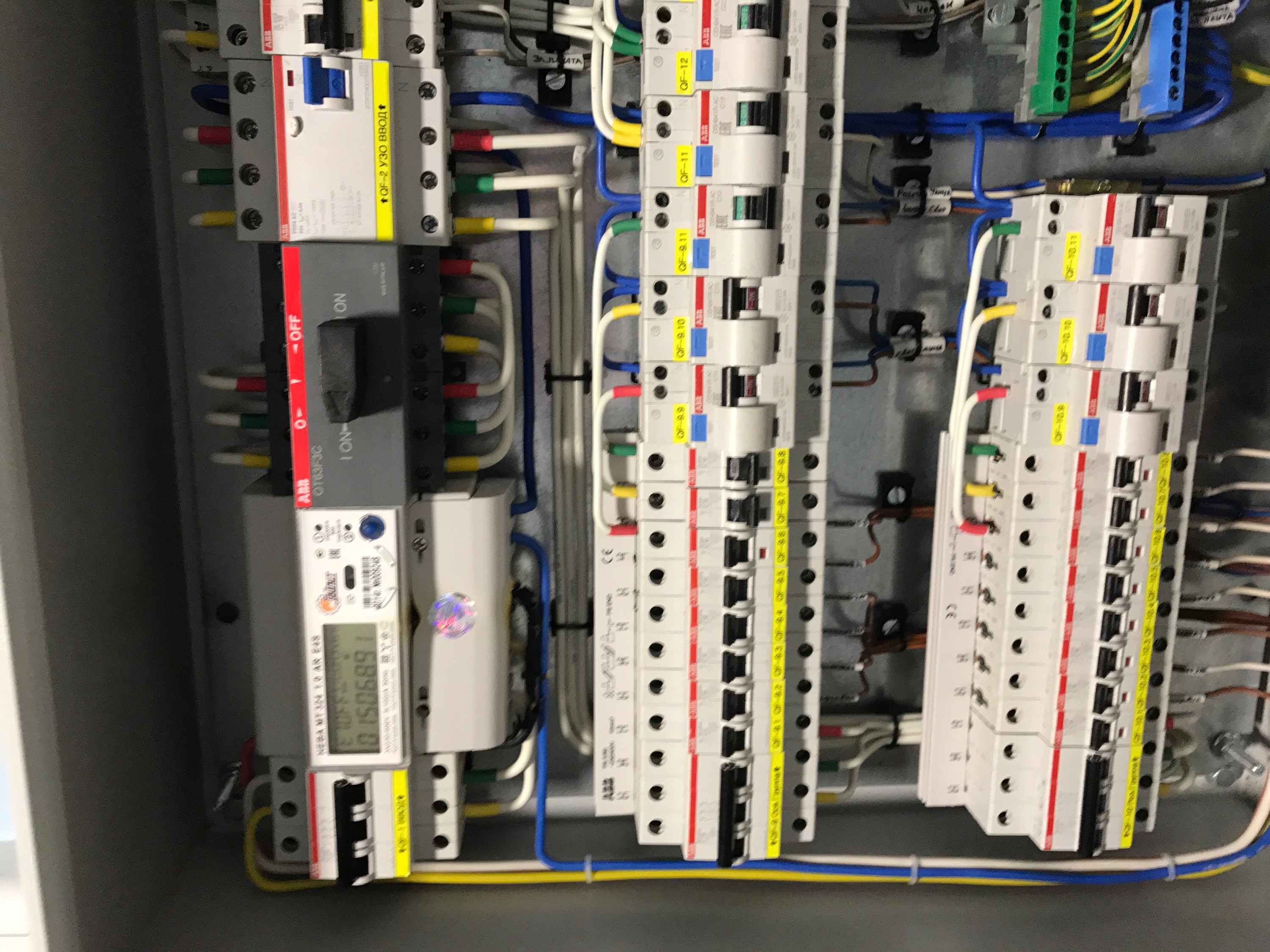

megrad написал: В курсе что перемычки между АВ должны быть не прерывными?
Серьезно? Первый раз такое слышу. А прерывистые совсем нельзя, да? :cool:

alx220, с ходу тоже не нашёл, типа что то было ... принцип не прерывности подключения...

ну совсем уж загоняться не стоит, для автоматов в ряд я использовал шины ABB, так как и автоматы у меня ABB и использовал я автоматы ABB "промышленной" серии со спец выемками для шин S201 серии, а на дифы и другие автоматы уже ПВ 1. Ну выглядит как то так:

Тут как раз видно обгоревшую фазу

Silvo написал: а на дифы и другие автоматы уже ПВ 1
Для дифов DSH941R тоже свои шины-гребенки есть. Так, на всякий случай. Если подключаете проводом, используйте ПуГВ. У ПВ1 никаких преимуществ перед ПуГВ нет, но пользоваться им сложнее.
