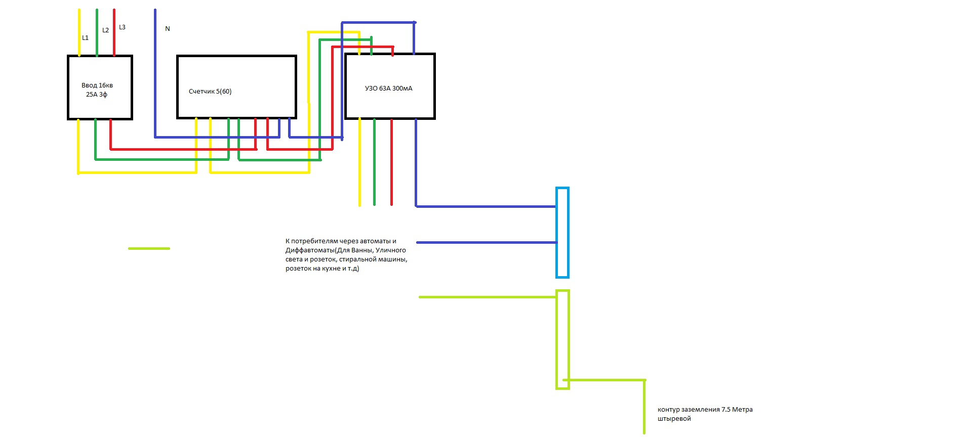

Здравствуйте товарищи форумчане, прошу вашего совета по внесению изменения в щите
Хочу заменить счетчик на контроллер фаз или что то на подобие, чтобы было видно текущее напряжение по фазам. (У старого счетчика прогорел внутри контакт, кстати он там просто стоит, так как не знал что и на столбе будет счетчик). Кстати, вводной автомат можно оставить 3х полюсным или необходимо заменить на 4х полюсной для разрыва нуля? В щитке на столбе он также напрямки через счетчик идет. Дело в том, что дом как и остальные в СНТ подключен к старой подстанции и в некоторые моменты на стабилизаторе напряжения для котла, расположенного в доме, видно напряжение порой до 275 вольт, что не есть хорошо, по крайней мере хотелось бы видеть напряжение и на других двух фазах. Теперь вопрос по УЗО, знаю что должно быть на ступень выше, в моем случае должен был бы быть на 32А, но я поставил на 63А, на сколько это плохо? Или все-равно и главное не ниже номинала вводного АВ? И еще вопросик, собираюсь ставить Баню, Хозпристройку и Летнюю кухню, вводной щиток будет в хозпостройке и от него кабель пойдет в баню, а оттуда в летнюю кухню, для какого из трех щитков лучше сделать контур? для вводного( на который прийдет питание со столба) или для расположенного в бане? Заранее спасибо за внимание к моим вопросам.

Silvo написал: Кстати, вводной автомат можно оставить 3х полюсным или необходимо заменить на 4х полюсной для разрыва нуля?
Можно оставить 3-х полюсным.
Silvo написал: Теперь вопрос по УЗО, знаю что должно быть на ступень выше, в моем случае должен был бы быть на 32А, но я поставил на 63А, на сколько это плохо?
Это вовсе не плохо, просто избыточно, можно было поставить УЗО на 40А
Silvo написал: Или все-равно и главное не ниже номинала вводного АВ?
Да.

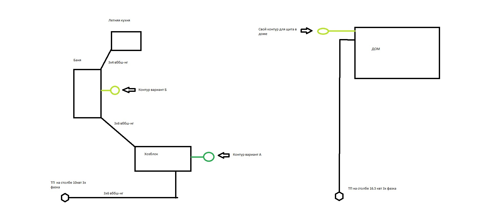

Silvo написал: вводной щиток будет в хозпостройке и от него кабель пойдет в баню, а оттуда в летнюю кухню
Лучше из хозпостройки в баню и из хозпостройки в летнюю кухню. И непонятно, где дом в этой схеме?

Дома в этой схеме нет, есть 3 участка, на одном стоит дом и для него своя ТП на столбе, а на втором участке будут построены данные пристройки и для них будет своя ТП на другом столбе на 10квт 3х фазка, вопрос в том имеет ли значение где я вобью землю(Ближе к ТП на столбе, т.е. у хозпостройки или лучше у бани, в этом случае получиться заземление между хозпостройкой и летней кухней ВОт план накидал:

А что это за зверь "контроллер фаз"? Может "контроль фаз? Ну, что-то, типа УЗМ. "alx220" задал почти все вопросы, которые возникли при чтении поста. Единственно, непонятен вопрос по заземлению. Поскольку полноценное заземление Вы делать не будете, то особо не важно, возле какой постройки Вы вобьете колья. Я бы делал возле той, которая в центре построек.
Без буковки S будет весело

Дак нет, полноценное заземление как раз и есть - это контур комплектный, который вбивается перфоратором в землю на 7,5 метров, такие продаются. А на счет контроллера, извините, не так выразился, я имел ввиду такие приборы на которых показывается напряжение на фазе типа ЗУБРА и т.д. Какие по-лучше, правда, не знаю...

Silvo, я бы выбрал вариант А, а далее пустил бы кабели с пятью жилами. Но вот у igor1 другое мнение. Давайте других участников форума послушаем.

BV написал: Без буковки S будет весело
Согласен. Еще можно помехоустойчивое поставить (защита от ложных срабатываний).

Ну, при выборе УЗО я читал форумы и пришел к мнению, что УЗО с "буковками АС" будет достаточно. По крайней мере ложных срабатываний не было. И да, на картинке ошибка, не 3х6, а 5х6 конечно же

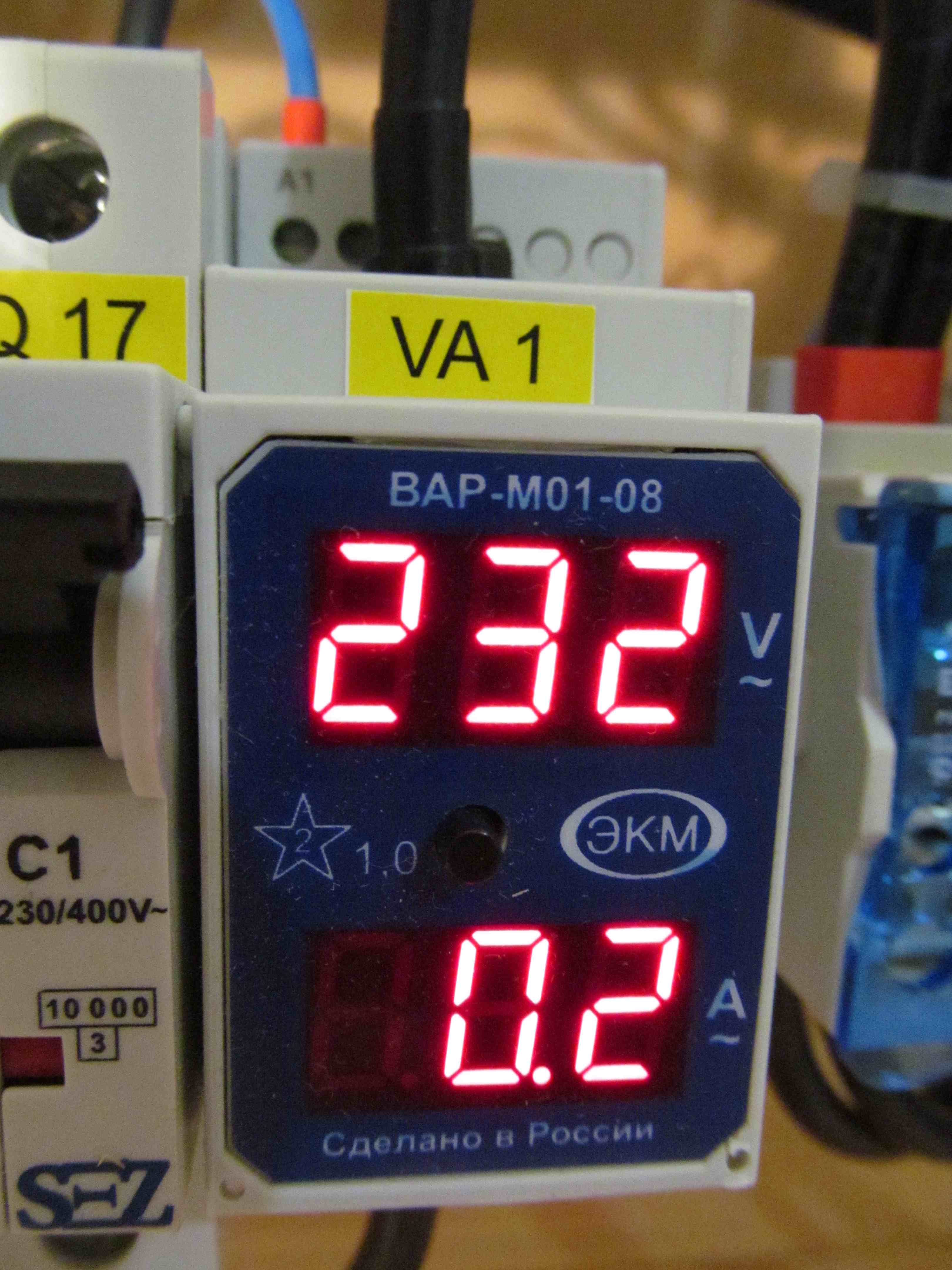

Silvo написал: ...я имел ввиду такие приборы на которых показывается напряжение на фазе типа ЗУБРА и т.д. Какие по-лучше, правда, не знаю...
Silvo, так Вам индикатор нужен без функции защиты? Вариантов много, мне нравится вот такой:
Показывает с удовлетворительной точностью ток и напряжение. Понадобится 3 штуки. Если достаточно индикации напряжения, можно использовать ВР-М03, ВР-М03-1. Последний живьем пока не видел.
