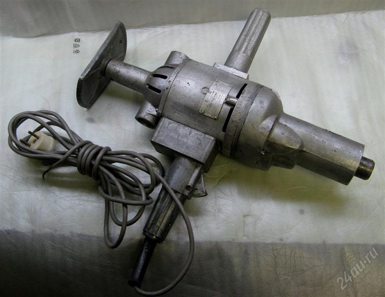

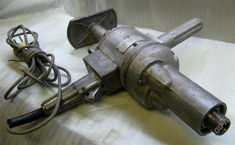

Саныч53,Привет. В старые времена мне сосед подарил круто древнюю дрель на 36V(не работающую), легла она в загажник. Когда потребовались бурильные работы достал ее но восстановить не смог, направляющие щеток из карбалита капитально сгорели, ротор намотан проводом в 2,5мм., разобрал редуктор а там ширина шестеренок больше сантиметра. В общем поставил на нее движек 24V 700W, сейчас бы поставил мотор с современного стартера с редуктором, ротор на подшипники и вентилятор для охлаждения, режим работы будет продолжительный, получится более универсально по питанию. Собрал, включаю, замеряю обороты получилось порядка 150, пришлось сделать внешний цепной редуктор 1/3. Купил пару сверел по грунту с Олео-Мака, у них режущие пластинки сменные, по 90р. Сверлилка получилась что надо, ручки сделал по 50см. каждую, в общем если сверло вставало, то вращался я вокруг дрели ;) . В результате сделал вертикальную направляющую из двух труб, между ними каретку на которую крепится бурилка, из велосипедной цепи сделал перемещение каретки по стойке с рулем от машины. Сверло с приводом соеденяется шестигранным шарниром, бур остается в скважине, каретку поднимаю в верх, м вытаскиваю бур цепной талью. Если нужно на бур ставятся удлинители, но на буре они фиксируются, для вытаскивания. фотки дрели от которой использовал редуктор.
