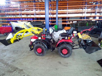

Игорь33 написал: Хочу начать делать его своими силами
Без догруза на зад, хорошего догруза ибо ковш далеко от колес, работать не будет. https://12.img.avito.st/image/1/FWv-u7a2uYKIHkuE2K9qX1UYuYhA2L1wTBi7 Может не стоит копировать. Подумать над собственным вариантом? Там каждый см от мотора только в плюс.

ИМХО конечно, но со 152 будет скорее всего провальный вариант из за отсутствия рамы как таковой...Игорь 33, заранее сорри...Это всего лишь ИМХО..

Alexandr063 написал: но со 152 будет скорее всего провальный вариант из за отсутствия рамы как таковой.
На собственную раму и крепление к чулкам и посмотреть куда ещё. Больше беспокоит торчащий мотор. Непонятно из каких соображений на фото раму куна сделали прогнутой, а копир прямой.

Игорь33, первое, что необходимо выяснить, это точки крепления к трактору, а именно их прочностные возможности. Но я лично такую конструкцию точно не делал бы. Что подразумевал конструктор сего -мне не ведомо и не понятно. Я делал стрелы из полосы 60/6, и полки из полосы 40/4. Жёсткости с лихвой хватает, можно и из пятерочки было сделать. А так как совет- используйте первоначально макеты в натуральную величину. Уйдете от ошибок. Каждый мм важен. Изменили один размер, следом меняешь все. Я это проходил уже. Столько пеноплекса изрезал в мусор... Да дополню. Вполне приличный результат получается если использовать профильные трубы 60/30/3. Но всё зависит от целей использования. Если вы планируете использовать 152 как 82-й то тогда с десятки как минимум :confused:

Спасибо, буду пробовать. Конечно же я понимаю, возможность у него ограничены. Ну хотя бы килограмм 80 чтобы он поднимал, было бы хорошо.
