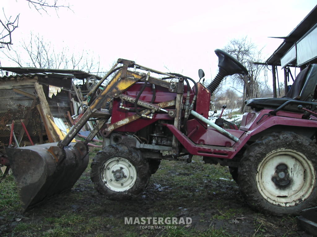

Саныч53 написал: Анатолий Пск, Толян, привет! А если делаешь быстросъемный вариант, то ведь можно сделать обвязку по низу и покрепче, а саму механику попроще, как на упоминаемых тобой видео. А по поводу
Анатолий Пск написал: . 2-3 минуты и он стоит в углу. Нужен, 2-3- мин и он уже на тракторе
  • :D Я сделал "быстросъемный" измельчитель, всего четыре точки крепления и то минут 15 - 20 на монтаж/демонтаж уходит, и это при использовании крана!
Саныч53, а я нашел конструкцию на японце. Два быстросъема на гидравлику и два пальца. Без крана, все просто. С этого узла и начал. Вроде бы получилось. Проверим по готовности агрегата. В кино все очень просто. https://yandex.ru/video/search?text=обзор%20быстросъемного%20погрузчика&path=wizard&parent-reqid=1513687363736322-880782595594511080552318-sas1-1836&noreask=1&filmId=9470002357441633028

Анатолий Пск написал: то ведь можно сделать обвязку по низу и покрепче, а саму механику попроще
да куда уж проще. Проще только лопата совковая ;). При нормальной раме ничего городить не надо будет. А что делать с рамой, ее просто видеть надо. На пальцах не объяснить. Профиль для гипсокартона видел? Так у нас чуть толще и больше. Никакая обвязка не поможет, это вторую раму городить надо (что сделал Игорь Дубровинский). А зачем тогда родная? Я лучше эту усилю полосой 8 мм с перфорацией в нужных местах (для доступа) или новую сварю, нормальную. И еще укорочу см на 20-30. Уж больно длинный и бестоковый. А хочется маленький, компактный, чтоб работал как большой и в кармане умещался. Да и топливо чтоб не жрал а в канистру сливал при работе. Вот как.

С уколов сегодня в гараж.... Да хоть руки и чешутся, а больной есть больной. Производительности нет... Да и что то в дровах было чуть не так, профтрубу с приваренными шарнирами показывают как то по другому. Ну завтра планирую с утра, а уж в больничку к вечеру. Хвастать пока нечем.

Анатолий Пск, Я на такое не заморочусь. Хочу что бы стойки были постоянными, может на них закреплю распределитель...

kanol написал: С уколов сегодня в гараж.... Да хоть руки и чешутся, а больной есть больной. Производительности нет... Да и что то в дровах было чуть не так, профтрубу с приваренными шарнирами показывают как то по другому. Ну завтра планирую с утра, а уж в больничку к вечеру. Хвастать пока нечем.
kanol, здравствуй. А угол на стреле не хочешь увеличить до 130-135 гр., почти прямой он у вас, и верхняя ветвь стрелы почти горизонтально (я бы приспустил) . Я на своем 130 гр. спроектировал и на макете опробовал.
kanol написал: на них закреплю распределитель...
я распределитель на установку ставить буду. Знаю куда, но пока не знаю как и какой. Распределителя пока нет, но точно не Р-80. Больно громоздкий. В процессе разберусь.

Анатолий Пск, На палках и делал 130, а вот на трубе получился пока 120. По горизонтальной наклон есть, просто так на фото... !30 стал смущать, тем что как то далеко от трактора получается, теряется компактность. При такой конструкции, с учетом, что горизонтальная часть выдавиться цилиндром почти вертикально, конец стрелы на высоте 1950мм и от вертикали до капота 400 мм.

Анатолий Пск, Какую схему планируешь, я пока не могу определиться, делать с двумя цилиндрами на поворот ковша, или достаточно одного. И делать ли рычаги для удержания ковша в горизонте? Вообще то хотел скопировать вот такую схему.
Но есть и более упрощенные и работают...

kanol, добрый день. Планировал с копиром, но все более склонялся,после мониторинга конструкций японских МТ с КУНом, без него. Просмотрел кучу видео работы КУНа и еще больше склонился отказаться от копира. Но возможность доукомплектации копиром оставил. Поворорт ковша на два цилиндра. А конструктивно- практически копия КУНа с местными доработками с видео по ссылке. Проще и лучше не приглянулось. Практически уже готов к исполнению в железе, но надо дать временный отстой. На макете все проверил, но это макет. И периодически Геннадий смуту в голову вносит по конструкции ;) своими предложениями. Пока обдумаешь, примеришь, на макете опробуешь и полночи прошло. Очень понравилось макетирование на пеноплексе. Быстро, тихо и относительно прочно. Нашел применение обрезкам.
