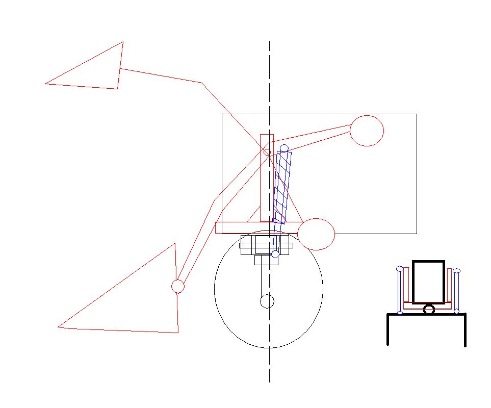

Саныч53 написал: А вот скажи, дружище, как человек опытный, чем схема со стрелой лучше схемы с мачтой, как у автопогрузчиков?
У автопогрузчиков весь вес перед передними колесами, здесь только часть веса, и то самая тонкая. Анатолий Пск, Мысль: Если мы не планируем подъём груза в Камаз через боковой борт. Значит нам не так важно поднимать ковш на высоту равную 2-2,5 м. Не рассматривали вариант крепления стрелы за середину? Что это даст: Делает так. Крепление стрелы к раме ставим относительно близко к передней оси. Получаем на одной стороне оси, ковш и полстрелы, на другой стороне полстрелы. Возможно сбалансировать ковш грузом. Хотя бы вес ковша. Тогда при подъёме груза, опрокидывать трактор вперед будет только сам груз. Уже легче.
Теперь о кручении рамы: Рама крутится потому, что спереди стоит на шарнире. И через рычаг (рама) зацеплена на заднюю ось, которая её и держит от проворота. И боковые усилия её крутят. Мысль: если к стреле (причём это можно на варианте полстрелы на полстрелы, так же и на классическом варианте) сделать упоры труба в трубе и подкрепить подпор пружиной (на рис синим). То при подъёме стрелы пружины будут распирать переднюю балку относительно рамы, через стрелу. Получим опору стрелы на землю, через колеса. При опускании стрелы пружина может прослабиться до минимума либо до освобождения, что бы не мешать при езде.

20.12.2017 в 20:02:05
Jesha, все хорошо, но вылезает следующее слабое звено в Скауте соединение рама-КПП(мотоблок). А это уже серьезно. Поэтому я и остановился на выбранной мной конструкции. А вообще отойти как можно дальше от всех слабостей Скаута позволяет передняя навеска КУНа. Но трактор лёгкий и все преимущества передней навески улетучиваются. А догружать зад под 200 кг рука не поднимается, он же (Скаут) маленький ;). Все варианты хороши но не для Скаута. Но и 150-100 кг вешать на зад тоже нельзя. При пустом переднем ковше- встаёт на дыбы, становится неуправляемым. Вот так. Я не просто так отложил на полгода постройку, я все просчитывал и прорисовывал. И то вылезают подводные камни. Так что иду мелкими шажками к поставленной цели
