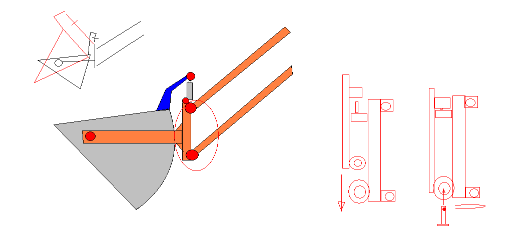

fil78 написал: я немного проше поступил,
Нормально :applause: Вопрос: Почему синий цилиндр стоит вниз штоком, сросток шлангов, так удобнее было?
15.01.2018 в 19:29:15
Jesha написал: Почему синий цилиндр стоит вниз штоком,
отсоеденять проше, так шланги прикручены к стреле и надо только по 3 пальца выташить с каждой стороны , ну и шланги отсоеденить.,а если наоборот то шланги чтоб отсоеденить надо как то со шлангами что то решать
15.01.2018 в 20:32:17
fil78 написал:

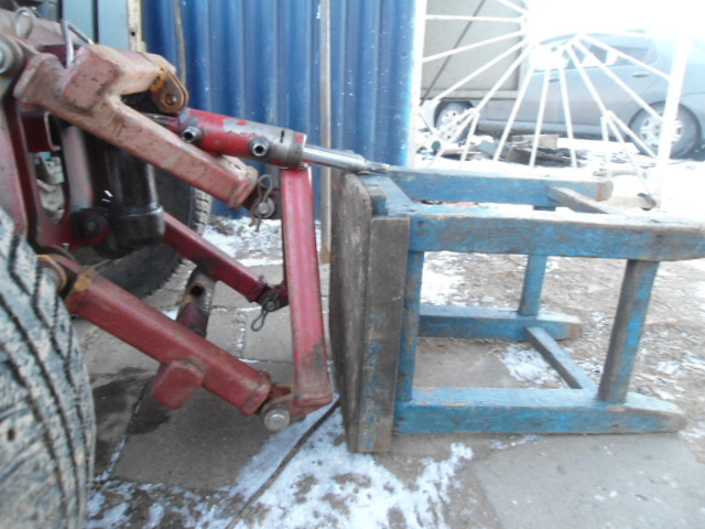

fil78, Если все делают так, значит я пока не понимаю как это в деле... Вот фото еще одного явно одаренного конструктора.
15.01.2018 в 21:27:37
Jesha написал:

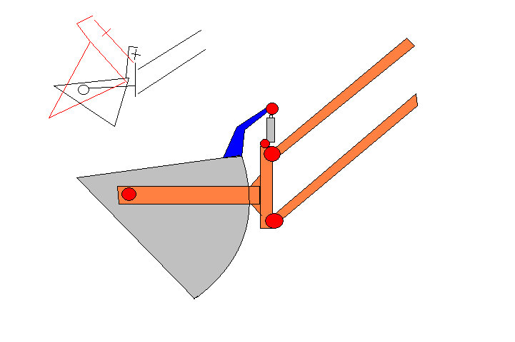

GNN написал: Голодный копир скушает весь радиус поворота качалки, ГЦу почти не оставит.
Ещё раз, не затруднит?
Jesha, тоже было желание всех обхитрить. При подъёме стрелы блжняя тяга провернет пластину наружу почти до упора. А нужен еще запас ковш опрокинуть. Хотя если колдовать с рычагами у ковша может что-то и получится выцедить
15.01.2018 в 22:28:33
Всем доброго вечера! Решил угол опрокидывания "на себя" сделать максимальным. Ясно дело, что с рогами такой не нужен, а вот так ковш задрать может оказаться и нелишним. С опрокидыванием "от себя" проблем нет вообще, не пришлось бы ограничители ставить ;)
КМЗ-012ч 2004 г.в. 5+1
15.01.2018 в 23:26:31
kanol написал: Если все делают так, значит я пока не понимаю как это в деле...
Это у кого как шланги лягут. Нагрузка на сальник конечно больше. Может лучше наоборот. Но тогда и верхний надо бы повернуть штоком к стреле. Хотя там нагрузка поменьше будет.
GNN написал: тоже было желание всех обхитрить. При подъёме стрелы блжняя тяга провернет пластину наружу почти до упора. А нужен еще запас ковш опрокинуть.
Вполне хватит. Можно треугольник изменить в размере.
Саныч53 написал: Решил угол опрокидывания "на себя" сделать максимальным.
Не помешает. А ковш то от колес прилично получается. Интересно с большим куном ближе или так же. Если тяги навески в горизонт, сколько от оси колес до оси ковша (вил)? Недостаток не проявится в виде невозможности подать ковш вперед при разгрузке? К примеру в кузов прицепа.

fil78 написал: а если наоборот то шланги чтоб отсоеденить надо как то со шлангами что то решать
Быстросъём для шлангов.
15.01.2018 в 23:28:35
GNN написал:
Jesha написал:
GNN, не получится. Проверено. Надо увеличивать высоту, и на приличную, узла крепления г/цилиндра (у меня получилось ещё 120 мм). Смотрится как на корове седло, а результат аналогичен всем предыдущим вариантам.
15.01.2018 в 23:35:33
kanol написал:
fil78 написал:
kanol, и у меня г/цилиндры подъема стрелы штоком от стрелы. Узлы крепления проще делать, металла меньше. А работать цилиндру все равно как при наших нагрузках.
