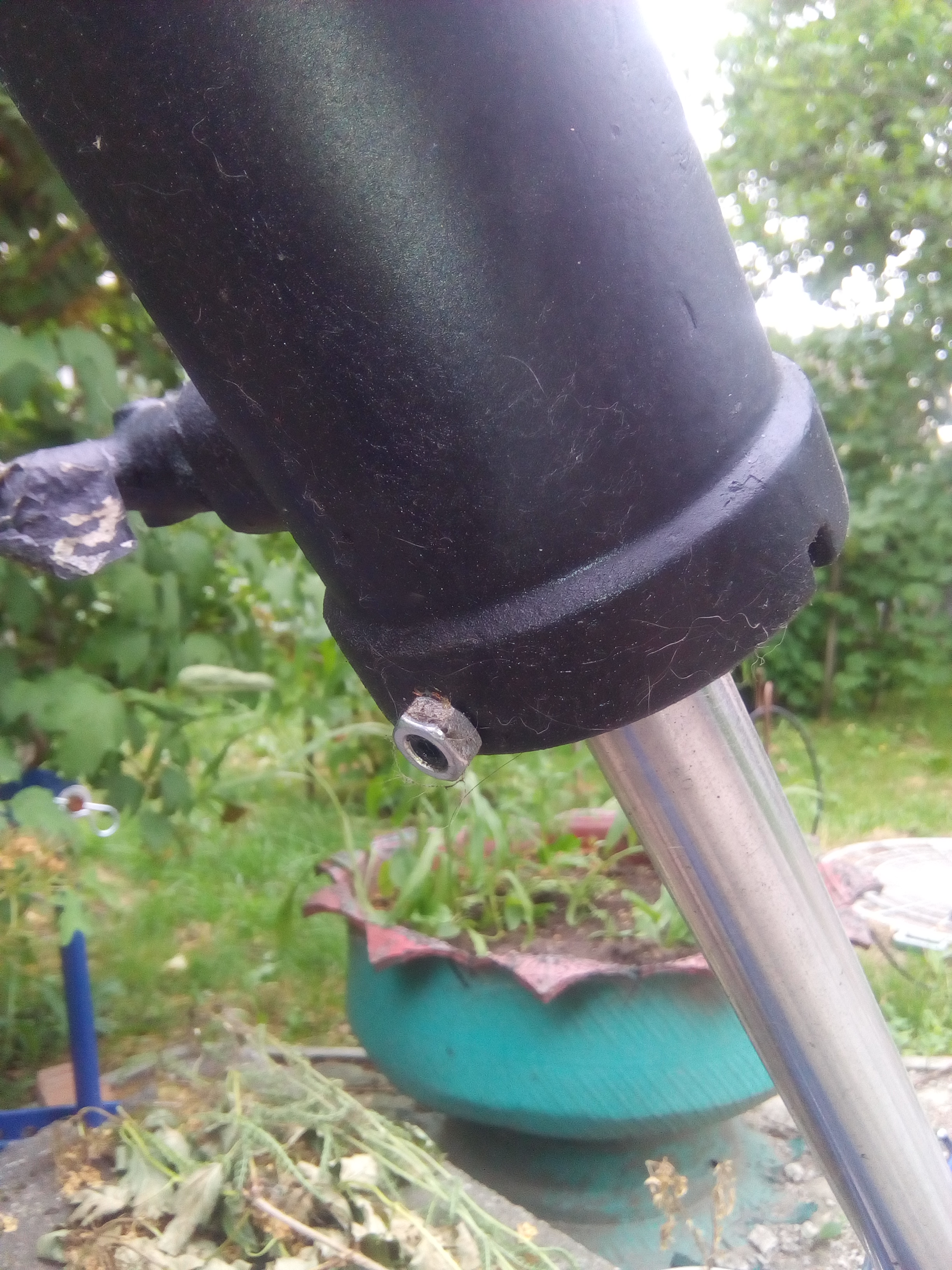

цилиндры, ход 500 мм диаметр внутренний
поршня наверное 50, штангель куда то задевал
Саныч53
Саныч53
Регистрация: 19.07.2016
Великий Новгород
Сообщений: 10198
16.06.2018 в 21:28:22
kanol написал: грел газовым баллончиком
кольцо резиновое уплотнительное сжигал...

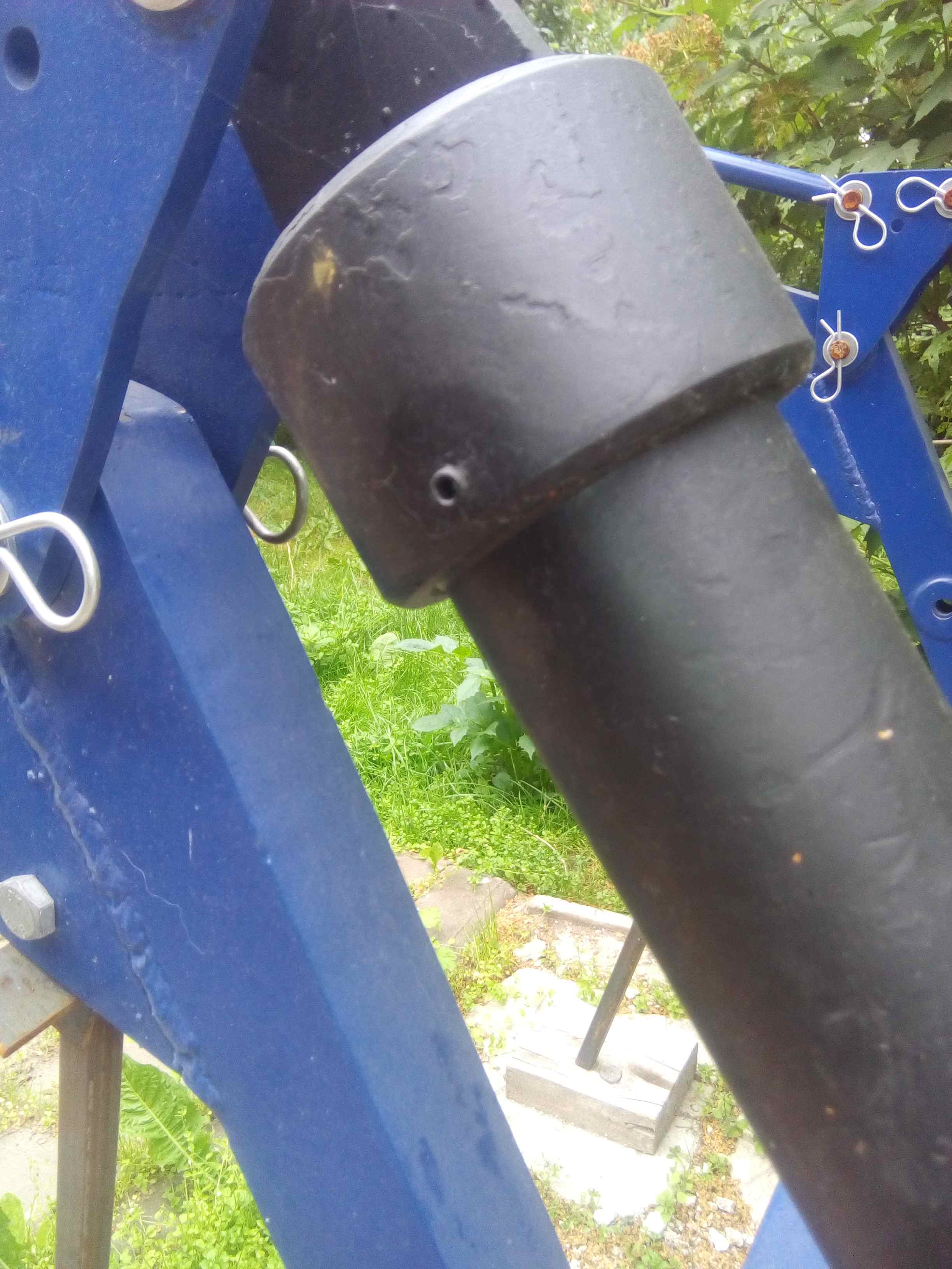

kanol, доброго утра! Нагрев горелкой может привести к повреждению уплотнительных колец, выёживайся в тисках или, если влезет, в патроне токарного станка. Головка штока должна открутиться, вопрос в том, пройдет ли сам шток в отверстие в валу станка...

Саныч53, дополню немного. Рыженькие ГЦ очень похожи на мои. А проблема их разобрать в том, что вкручен в крышку винт под отвёртку шлицевую и густо закрашено. Пока не ободрал корячась газовым ключом всю крышку не увидел. Высверлил и легко открутил

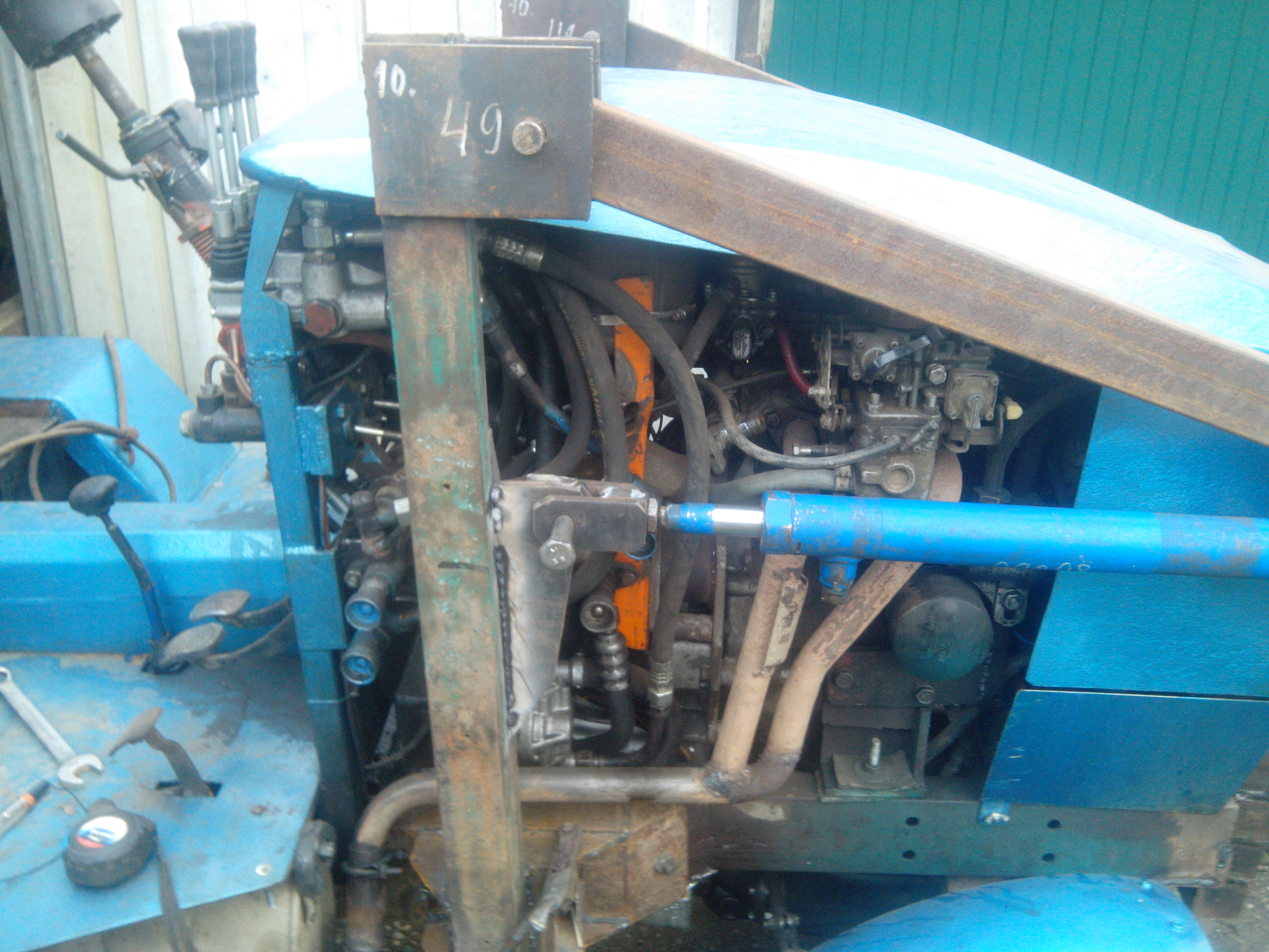

первый подьем уже сделал. !#[https://youtu.be/ed7E6_6hnIg]

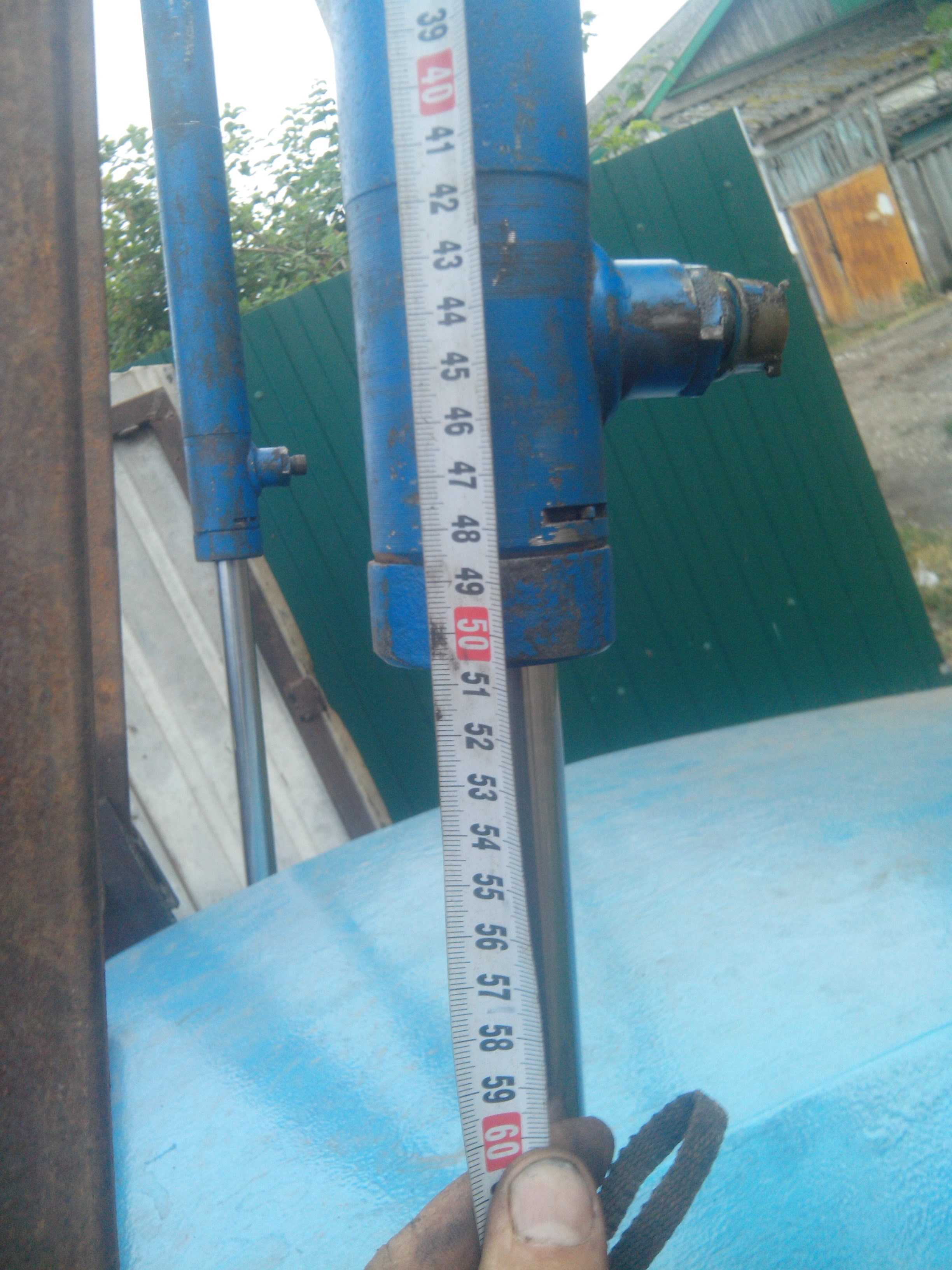

Сегодня приобрел еще рукава для гидравлики, для полной завязки гидравлики, осталось изготовить слив из р80, приспособить туда фильтр от"Оки" и сделать гидробак. Получил новый цилиндр с ходом 200мм от рулевого МТЗ. Но не знаю радоваться или менять, руками растянуть цилиндр не получается. Местные знатоки говорят брак, меняй... не может цилиндр раздвигаться с таким усилием... Озадачили???

kanol, если растягивал именно этот ГЦ руками, то дружище извини - ты лошара чилийский, как и твои
kanol написал: Местные знатоки
-без снятия заглушек у тебя вместе со знатоками пердячего пара не хватит вытянуть шток. В одной полости ты пытаешься создать вакуум, во второй - давление.

Обидеть меня может каждый, убежать сможет не каждый. Снял конечно заглушечки предварительно. :nо:

воздухом выдуй, погоняй туда сюда. я тоже на металоломе взял а выташить не смог, так воздухом на 8 атм выдавил и он начал легко ходить.
