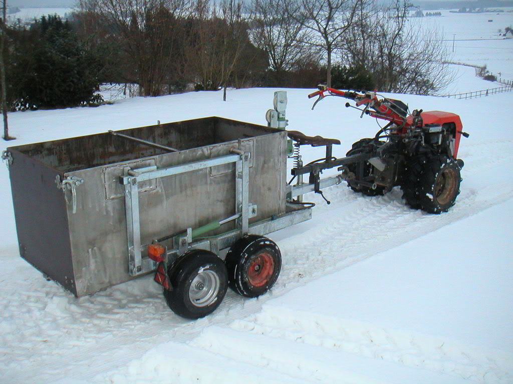

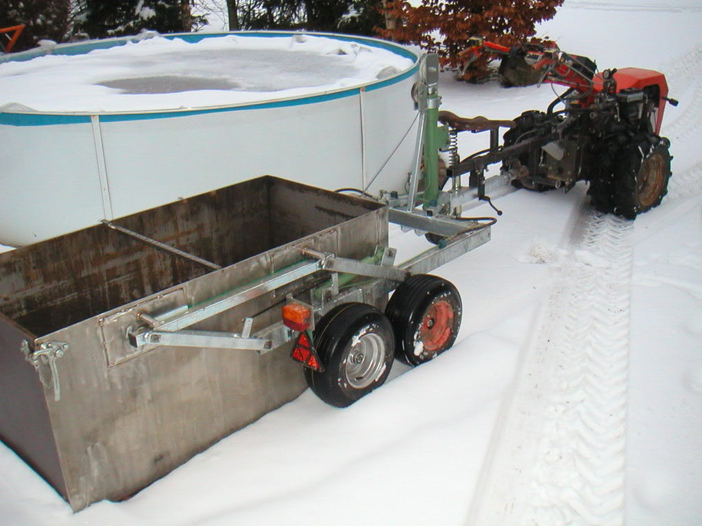

Извиняюсь последний офтоп, пока фотки нашол а то потом забуду.... бывает
Саныч53 написал: Приехал с роторным плугом, распахал полоску и тут же скрепером зацепил и увез земельку. Тем более, что основа скрепера уже есть - телега со снятой платформой.
И для плит и как скрепер, детали сам дадумаеш...

Djuse, доброго вечера! Твоя штукенция такая заманушная? Характеристики хотелось бы... Что везет, как прет, сколь жрет... Или "мопедка не моя"?

Саныч53 написал: Djuse, доброго вечера! Твоя штукенция такая заманушная? Характеристики хотелось бы... Что везет, как прет, сколь жрет... Или "мопедка не моя"?
Саныч53,Приветствую. Сдесь на форуме был парнишка с прибалтики, много общались по мылу, делились идеями и готовыми разработками. Фотки приехали от туда, несущая способность до 3т. МБ модель вроде Грило а 15 силах, управление гидравлика. Сам понимаеш, фотки это направление мысли, создать такую телегу легко, да и вариант использования очень широкий.

Djuse, телега благородных кровей, из племени Роллс-Ройсов... Роскошнейшая и одновременно очень простая конструкция, заметочку оставил на будущее. Спасибо!
