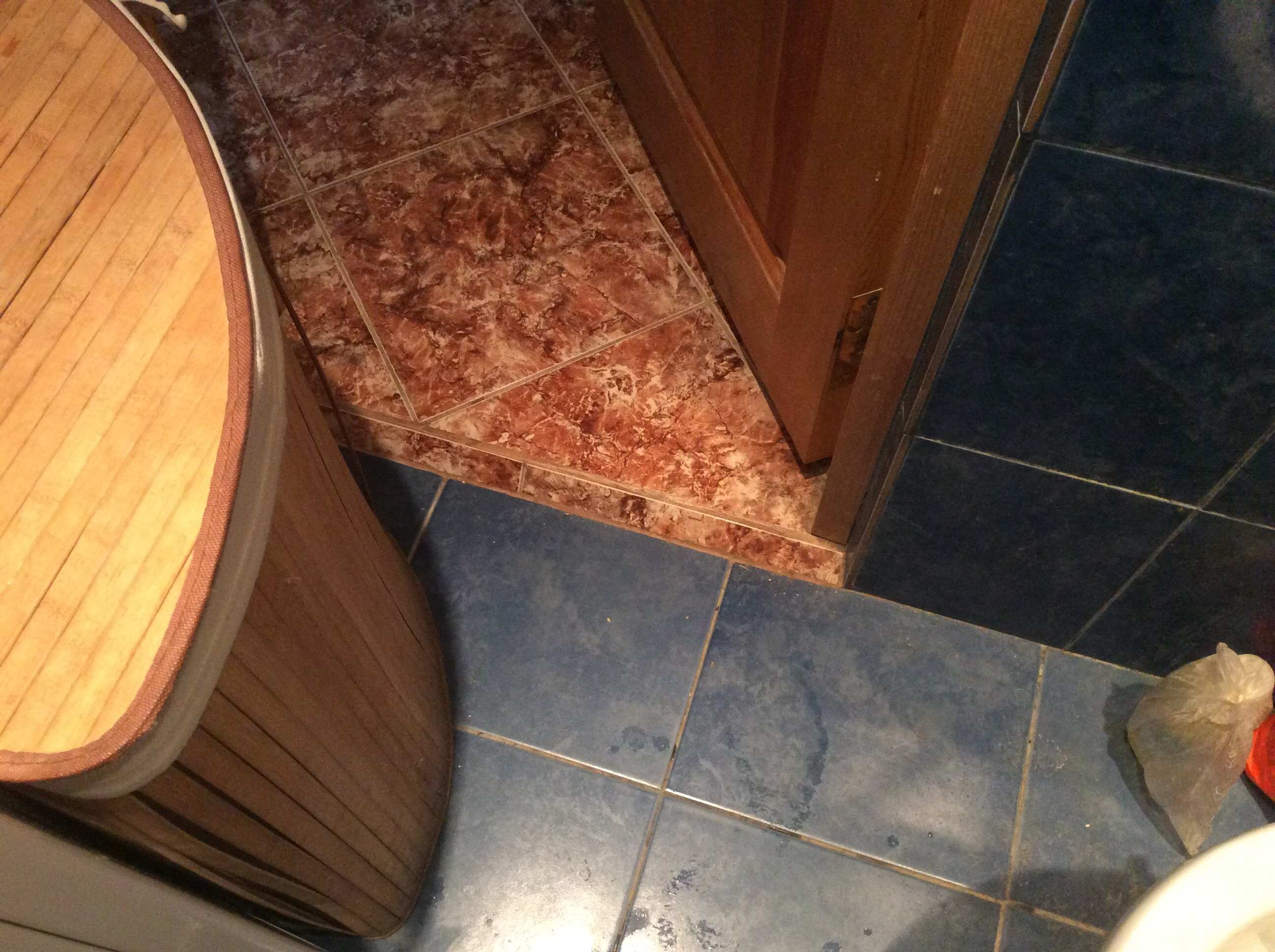

22.04.2017 в 11:17:19
BV написал:
MrGalaxy написал: А какой в нём смысл если уровень пола ниже?
а это не порог? :)
BV, ну так и я про то же. Можно понять, что Вы про дополнительный порог написали. :) Я себе сделал так:
(Синяя плитка в санузле, коричневая в коридоре).
