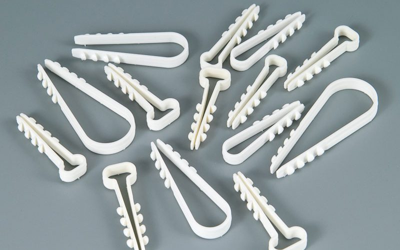

Подскажите такое дело. Под натяжным потолком есть ли смысл укладывать мой кабель нгLS в гофре? Или просто к потолку закрепить на каких-то стяжках? И можно ли тогда их прям группкой тесненько пустить?)
О сменяемости речи быть не может без снятия потолка.

Arh написал: Или просто к потолку закрепить на каких-то стяжках? И можно ли тогда их прям группкой тесненько пустить?)
Всё да.

Arh написал: И можно ли тогда их прям группкой тесненько пустить?
Учесть только параметр : не поддерживание огня в групповой прокладке.

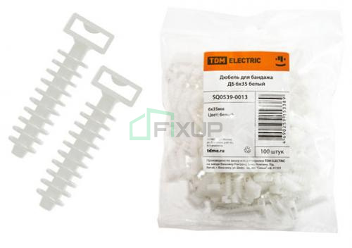

Если будете покупать ИЭК дюбель хомуты, то к ним нужен бур D 6,5. В 6 не лезут, из 7 выпадают. Обычно такими пользуюсь ссылка, для них нормально бур D 6 подходит.
