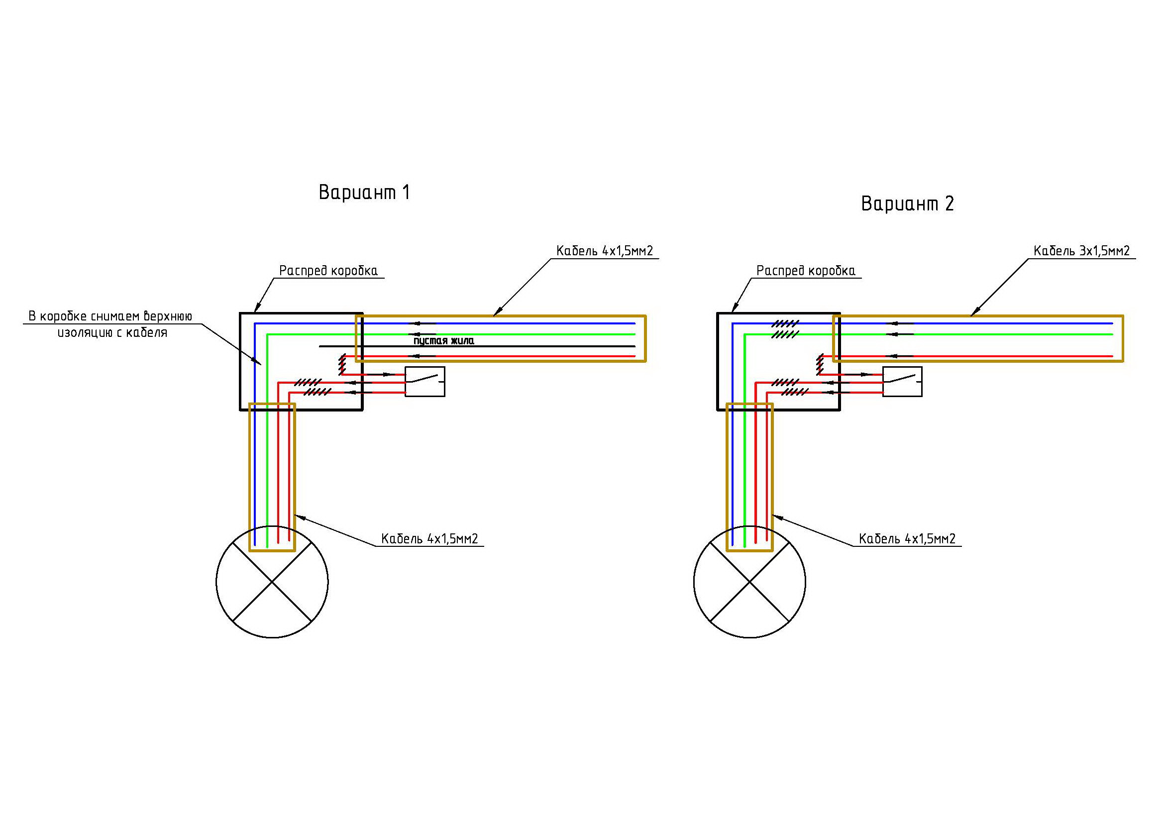

Нужно провести свет к люстрам. История примерно похожая везде. В распредкоробку комнаты приходит кабель. Из неё фаза идёт по старому каналу на выключатель и возвращается в коробку две фазы. То есть сейчас в канале стоит кабель 3х1,5. Затем на люстру должно уйти четыре жилы: фаза+фаза+рабочий ноль+защитный ноль. Нарисовал два возможных варианта. Первый вариант подразумевает протяжку кабеля 4х1,5 от главной распредкоробки до комнатной, при этом одна жила в этом кабеле будет пустая до комнатной коробки. В коробке с кабеля снимается верхняя изоляция, обрывается фаза и пустая жила. ФАза идёт на выключатель. Возвращаются две фазы, которые подключаются к оборванной фазе и пустому проводу в сторону люстры. А лучше посмотрите схему, всё должно быть понятно :) Дополню, что коробка комнатная будет необслуживаемая. Максимум подглянуть смогу что там. Интересует больше вопрос не экономии кабеля, а безопасности. НАпример в первом варианте снятие верхней изоляции в коробке.

Arh, и что Вас смущает? Никакого смысла нет делать по первому варианту. Ну если только на объект купили километр 4-жильного кабеля и нет смысла покупать несколько метров 3-жильного. Делайте по второму варианту и не парьтесь. Накручиваете на концы СИЗы или даже ВАГО применяете и ничего обслуживать-протягивать не потребуется.

Тоже к первому варианту больше склонялся. Но надо же какое-то вариантное проектирование иметь плюс подсказки). Ещё не покупал 4-х жильный даже.

Arh, в каком смысле тоже? Я за второй вариант. :nо:
