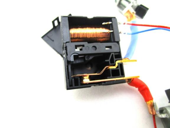

.MAX. написал: 2). Вскрытие показывает, что внутри стоит реле обственного производства (с кошечкой) на котором написано 80A, что при таких габаритах противоречит законам физики.
Правильно писать "противоречит МОИМ законам". А физика оперирует численными параметрами: сопротивление, падение напряжения, мощность потерь etc.
.MAX. написал: Но и тут неудобства: вместо пары сигнальных контактов для внешнего реле мы имеем силовые клеммы
При использовании евро-РН с выходом типа "сухой контакт" Вам придётся мудрить с подключением этого самого выхода в разрыв питания катушки контактора, подключая её к фазе до РН и нулю. При применении УЗМ для управления контактором - нужно всего-навсего один-к-одному подключить выход УЗМ к катушке контактора. Проще быть уже не может.
Это какой-то новый и похоже свежепридуманный вами закон. :)
плохо держатся и выпадают крутилки, сильно отличается яркость двух светодиодов
Я же предложил вам реле от Шнейдера, там и выпадающих крутилков нет и яркость однородная. Опять не нравицца... :D
.MAX., действительно, озвучили б Вы закон физики, который нарушен. Само реле вскрывали? Что не так? :confused:

По-моему некоторые отвечают не дочитав до конца.  По первому пункту. Зачем тогда вводной ставят двухполюсный, если можно разорвать лишь фазу? Наверное и для того "неправильного" случая когда на нейтрали потенциал относительно земли. При обрыве нуля ниже стояка этот потенциал гарантировано обеспечат все жильцы подъезда - черёз постоянно подключенную к их розеткам технику.  Про фазировку вилки - вообще не в тему, я писал про варисторы которые одним концом сидят на земле - их рассчитывают допустим на 265 вольт, но не на 380 - и это может быть ситуацией пробоя. При якобы уже отключившейся защите. Потому что вырублен один полюс, а что на втором УЗМ знать не может, ибо относительно земли не меряет.  Теперь второе. Зачем вникать в физику, я элементарно не видел ни одного фирменного реле (я про реле которое внутри) подобного исполнения и габаритов, которое бы маркировалось как 80 амперное и при этом еще заявлялась работа при 380V, причем раз это отключение всей магистрали то никто не знает насколько там активная нагрузка а насколько индуктивная, в последнем случае имеем большое искрение и серьезные производители часто указывают токи для того и другого случая.  Остальное - можно считать мелочью, но лучше когда внимание к деталям. Подобрать равную на глаз яркость индикаторов, сделать поясок на крутилках чтоб не выпадали, промаркировать нормально (да, повторюсь: представьте щит где Хагер пишет по немецки, Легранд по французски и т. п. это примерно то же как в одном изделии указывать и сантиметры и футы)

.MAX. написал: Зачем вникать в физику, я элементарно не видел ни одного фирменного реле (я про реле которое внутри) подобного исполнения и габаритов, которое бы маркировалось как 80 амперное
Не встречал в физике законов вида "я не видел". Однако смотрите:
Отсюда.

.MAX. написал: Теперь второе. Зачем вникать в физику, я элементарно не видел ни одного фирменного реле (я про реле которое внутри) подобного исполнения и габаритов, которое бы маркировалось как 80 амперное и при этом еще заявлялась работа при 380V
Всё ныне существующее, до его создания никто не видел ;)
.MAX. написал: причем раз это отключение всей магистрали то никто не знает насколько там активная нагрузка а насколько индуктивная
А я вот точно знаю, какие потребители есть у меня в квартире ;) Из индуктивного - лишь холодильник и морозилка, которыми можно смело пренебречь. А какие мощные индуктивные нагрузки хотя бы гипотетически возможны у Вас в квартире?
