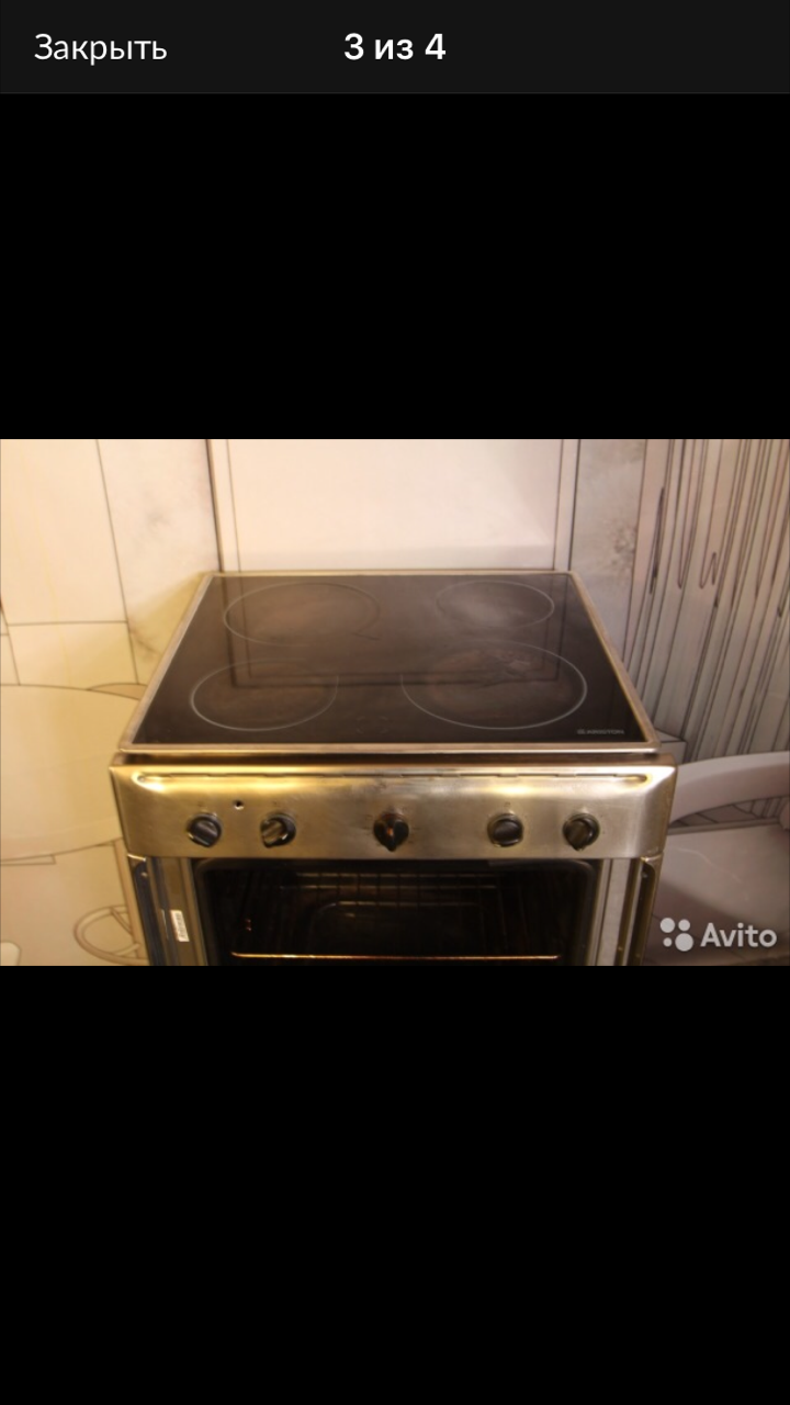

Треснуло стекло на старой варочной панели, ей порядка 16 лет уже...духовка встроенная с зависимой панелью, документы утеряны(( пока работает, хотелось бы одномоментно поменять, но как не ошибиться с размерами.

Нашла на просторах инета ,что совместима с КС 600 только...

вариантов не мало, ошибиться можно только с конфорками!.....а ВП размеры стандартны, даже от других моделей!

Alex, спасибо! Высота у нее 3,9см, а у новых моделей 4,8-4,9 написано. расстояние до духового шкафа по инструкции должно быть не менее 10 мм, немного смущает эта информация.

ничего страшного! Духовка в теплоизоляции и жар от конфорок идёт наверх, а не вниз! Большой зазор важен у индукции!
