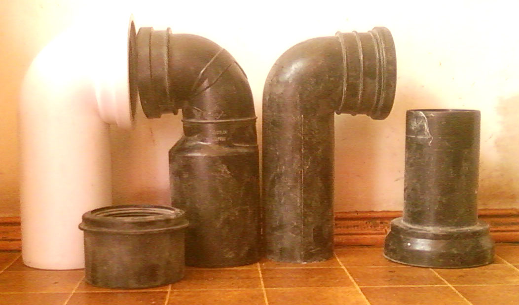

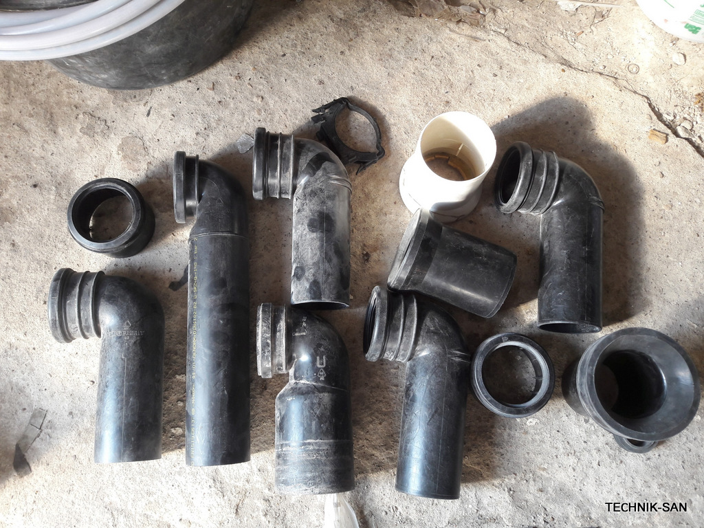

Tehnik-san написал: большинство изготовителей комплектуют свои инсталляции переходным угловым патрубком 90х110,
Для России?
Technik-san
Technik-san
Техник-сан
Регистрация: 10.10.2006
Сообщений: 11553
02.05.2017 в 07:51:36
BV- странно, что Вы ещё не в курсе.

Tehnik-san, Вы наверное просто не поняли вопрос. Даже не конкретно к этому случаю. Вопрос звучит так: В других странах наиболее часто используют 90 или 110? (я просто не знаю, а Вас опыт достаточно большой) Если 110, то почему-бы сразу не делать 110 без всяких переходов? Откуда появился этот выход 90... ? Вопрос в связи с тем, что есть и отдельные переходники 90-110, в том числе и на вашем фото.
PS Касаемо экспериментов - да, в углах 90 происходит перекрытие сечения потоком при больших расходах. PPS Нет желания - не отвечайте, просто проигнорируйте.
Микитович
Микитович
Регистрация: 23.10.2011
Сообщений: 7073
02.05.2017 в 12:46:04
BV написал: Если 110, то почему-бы сразу не делать 110 без всяких переходов? Откуда появился этот выход 90... ?
Скорее всего для уменьшения на 20 мм толщины системы инсталляции. Тем более что выход с санфаянс всего 92 мм. Посему и изготавливают эксцентрический отвод (вход 90 - выход 110).

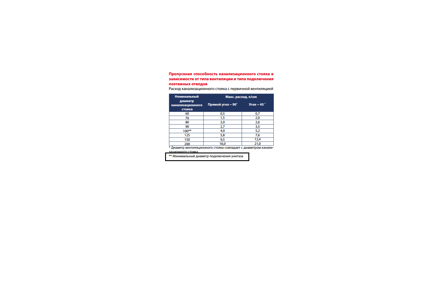

BV написал: Если 110, то почему-бы сразу не делать 110 без всяких переходов? Откуда появился этот выход 90... ?}}
При подключении унитаза выход на 90 используется только для уменьшения расхода и чтобы этим самым предотвратить полное заполнение внутреннего диаметра трубы и исключить сифонаж.

Tehnik-san, А откуда такие данные?
Technik-san
Technik-san
Техник-сан
Сообщений: 11553
02.05.2017 в 14:31:25
Микитович - источник информации http://www.sinikon.ru/images/downloads/Posobie%20montazh.pdf стр. 16

Tehnik-san написал: трассу длиной 4 метра трубами 90мм
Tehnik-san написал: и исключить сифонаж.
С такой "глухой" трассой нужно было предвидить и вентиляцию трубы, и не было бы сифонажа на 90 трубе...
