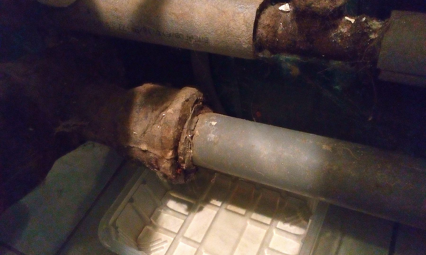

У мамы после длительного отсутствия (несколько месяцев) потёк (закапал) стык чугунной и пластиковой 50 мм канализации. Если раньше после длительного отсутствия он капал ввиду усыхания, но через пару дней это проходило, то теперь эта течь не останавливается.
Извините за неопрятную фотографию, посмотрите пожалуйста, там резиновая манжета 50/73 как эта ? http://www.san-detal.ru/manzheta-5073-mm-dlja-chugunnoj-kanalizacii-p-1448.html/cPath/47_134

Starnet122 - на мой взгляд и исходя из опыта, соединение зачеканено каболкой и сверху замазано цементным раствором и нет там никакого резинового манжета. Надо разобрать, зачистить и соединить действительно, через резиновый манжет, который вы и указали.

Tehnik-san написал: Starnet122 - на мой взгляд и исходя из опыта, соединение зачеканено каболкой и сверху замазано цементным раствором и нет там никакого резинового манжета. Надо разобрать, зачистить и соединить действительно, через резиновый манжет, который вы и указали.
Tehnik-san, в описании к этой манжете написано:
  1. Расчеканить раструб чугунной трубы
  2. Очистить металлической щёткой внутреннюю поверхность
  3. Обезжирить поверхность
  4. Установить манжету.
Расчеканить - это как раз и есть вычистить всё имеющееся там уплотнение ? И я правильно понял, что там чугунный раструб именно 73 ?

Starnet122 написал: Очистить металлической щёткой внутреннюю поверхность
Иногда и зубильцем, и рашпилем и малым абразивным камешком. Завист от того, что и как отлито и что на нем наросло.
Щёткой не надо, брызги будут лишними. А так зубильце (сильно не бить), тупая отвёрточка. Мажета забивается легко, труба (чем короче тем лучше) тоже отлично вбивается. Есть сантехсмазка.

Кстати ! А манжету имеет смысл обработать силиконовой смазкой, или можно только строго канализационной ?

Starnet122 написал: или можно только строго канализационной
Канализационной, можно просто поплевать. И смазывать надо пластиковую трубу.

Starnet122 написал: Расчеканить - это как раз и есть вычистить всё имеющееся там уплотнение ?
Дерзайте - https://goo.gl/photos/bRYd8No7TftAMiF46

Tehnik-san, Спасибо ! А как называется этот металлический "ёршик" для дрели ?

Starnet122 - называется - щетка металлическая для дрели или шуруповёрта. Продаётся в Леруа Мерлен.
