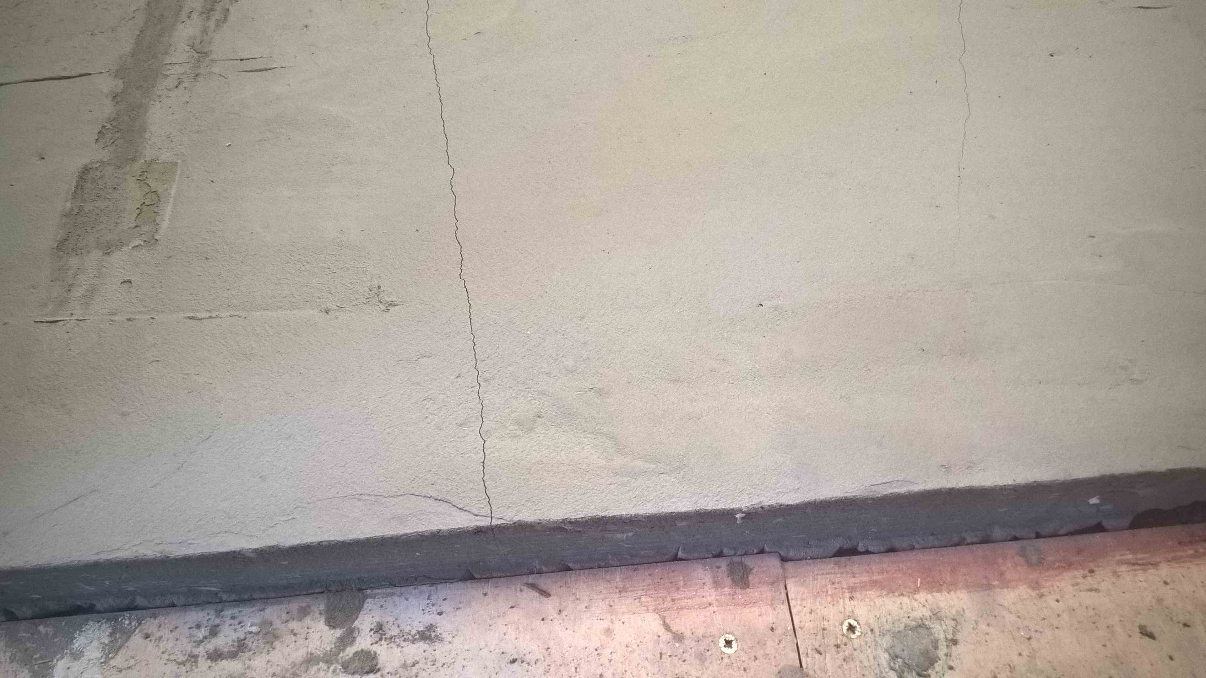

Имеем каркасный дом, от строителей пол фанерный 18мм по лагам, расстояние ~40см, пол немного прогибался. В ванной планируется керамогранит, для усиления пола к фанере прикручены листы ГВЛ 20мм (кнауф элемент пола) (между листами и фанерой - битумная мастика с армированием строительной сеткой). Увы, строители изначально накосячили и вдоль одной из стен был изначально подъем на 1см, который заметил уже когда и ГВЛВ положил и шкаф построил. Приглашенный для укладки плитки "местный" "мастер" предложил выровнять пол плиточным клеем и заодно уложить в него теплый пол. Слой получился в итоге от 8мм до 35мм (под порогом двери). Но это полбеды - проблема в том, что этот слой растрескался. Стоит уже дней 10 примерно, трещины постепенно появлялись новые и росли. Сейчас тоглщина трещин до 0,1 мм на поверхности, вглубь они похоже уходят "на нет" Продолжать работать с этим мастером большого желания нет (говорит "хотел как лучше", к новым экспериментам я не готов да и других косяков по мелочам у него хватает).
Но вопрос в том - можно ли продолжить работы без переделки - не растрескается ли и керамогранит (1200*395) после укладки и не разорвет ли теплый пол (маты DEVI).

DeColores,треснул наверно от того,что толстый слой.верх сохнет быстрее нижнего массива.по идее когда всё высохнет-остановятся трещины.главное чтобы к глв нормально прилип.а трещины-ерунда.керамогранит вряд ли они разорвут.

{DeColores,треснул наверно от того,что толстый слой.верх сохнет быстрее нижнего массива.по идее когда всё высохнет-остановятся трещины.главное чтобы к глв нормально прилип.а трещины-ерунда.керамогранит вряд ли они разорвут.}} Спасибо, успокоили. Прилипнуть хорошо должен - там и грунтом и бетонконтактом обработано.
Хотя с точки зрения сопромата лучше тонкий слой, чем толстый с трещинами - они будут работать, как места концентрации напряжения в "бутерброде" пола.

Здесь еще роль играет размер и крепость.Помню лет 8 назад укладывал плитку товарищу на его страх и риск на бухтящую стяжку толщиной всего 3см,лежащую на пенофоле с кабелем тп,так вот,плитка напольная в коридоре размером 15 на 40см местами лопнула через несколько лет,а керамогранит 60*60 на кухне лежит как новенький,стяжка с тп общая и толщиной одинаковая

DeColores написал: Увы, строители изначально накосячили и вдоль одной из стен был изначально подъем на 1см,
Если понижение к двери, или к стене на виду - это даже лучше. Вода будет вытекать на видное место.
DeColores написал: плиточным клеем
DeColores написал: до 35мм
  1. Плиточным клеем 35 - много.
  2. Если был уклон 1см, то стал 2.5см ?;)

35 - это под дверью, в самой комнате все относительно нормально (клей то ли просел, то ли его при выравнивании стянули правилом так, что между маякамии он на 1-2 мм ниже).

DeColores,это не крыло самолёта.здесь напряжения не концентрируются.
